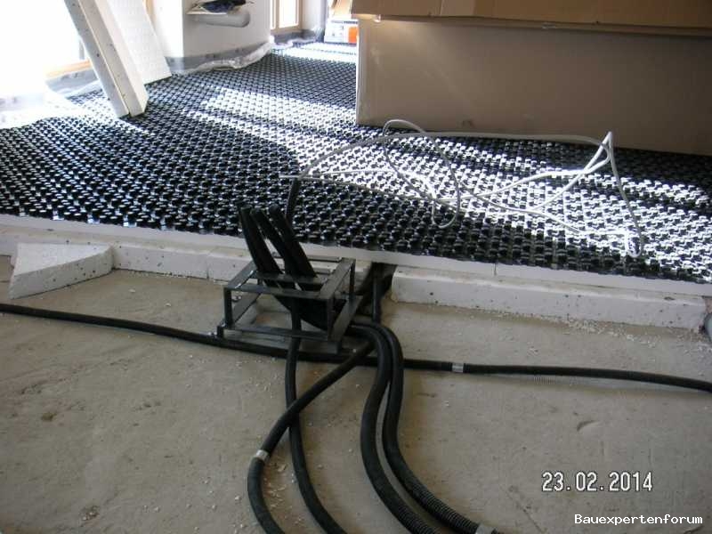

    Hallo Experten,
    Ich muss im Küchenbereich einige Installationsrohre nach oben aus dem Estrich heraus führen.
    Habe mich gegen einen Bodentank entschieden, da erstens teuer und zweitens nichts passendes
    gefunden.

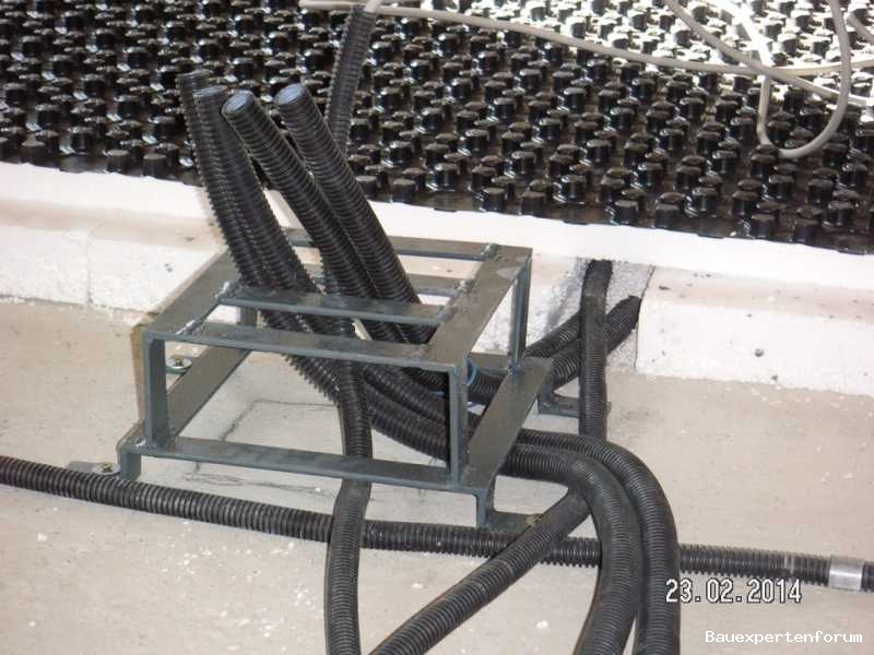

    Ursprünglich wollte ich die Rohre einfach nach oben herausstehen lassen, aber in der
    Ausführungsphase wurde mir bewusst, dass diese Installationsrohre nicht von selbst halten.
    Ich habe deshalb eine Schweißkonstruktion gebaut, die auf dem Rohboden verschraubt ist
    und in den Estrich hineinragt. Überdeckung 35 mm
    Fussbodenaufbau:
    15 mm Bodenbelag
    70 mm Heizestrich
    30 mm Noppenplatte mit EPS-Dämmung
    60 mm EPS-Dämmung
    Nun habe ich aber Bedenken, da so der Estrich starr mit dem Rohboden verbunden ist.
    Sollte ich rings um die Schweißkonstruktion eine Dehnungsfuge machen lassen?
    Über dem Auslass steht später ein Küchenregal.
    vg
    John

    Mit "schwimmenden" Estrich hat das nichts mehr zu tun!
    Das war unnötig. Eine Stange auf dem Untergrund und die Rohre daran festgemacht, dann 3 mal Randstreifen drumherum wäre besser gewesen.
