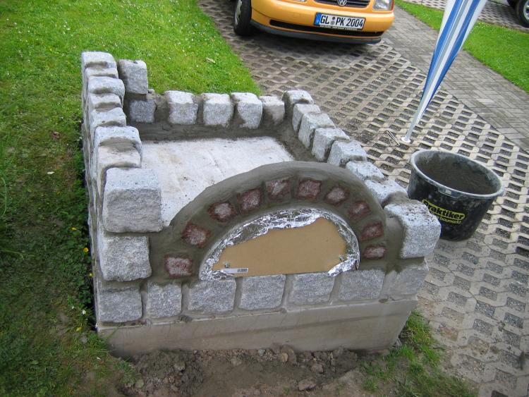

    vorher noch ein paar Bilder von meiner Bude ... leider habe ich mich
    beim Ofenbau nicht so ran getraut wie der Peter mit seinem Lehmofen
    überlegt hatte ich das schon ... gibt´s davon mehr Bilder ?
    hier mal ein paar Bilder meiner Bude ... das Mauerwerk nenne ich "die Reste vom Platz"

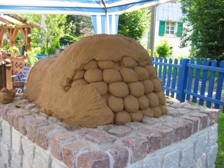

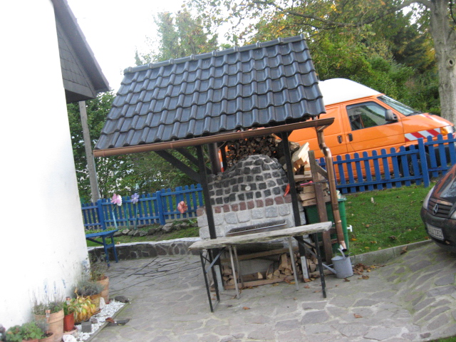

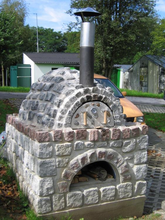

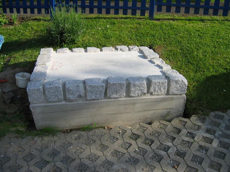

    Stimmt der Thread ist hin...sorry wollte ich nicht...aber dann kann ich ja auch noch n Paar Bilder springen lassen ;-)

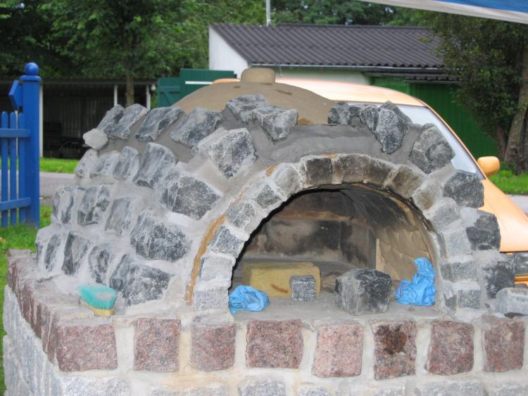

    Übrigens erst der zweite Versuch (mit den runden 20cm-Lehmgemisch-Kugeln und dem Kaninchendraht um den Ofenrohrstutzen eingebettet) des Brennraumes brachte
    den Erfolg, dass der Ofen jetzt schon ewig bzw. über 12 Jahre hält - egal ob Krustenbraten, Flammkuchen, Brote oder Pizzen *schleck*

    Aus Neugier, wie groß ist dein Ofen innen? Und wieviel Lehm hast du ca verbraucht?

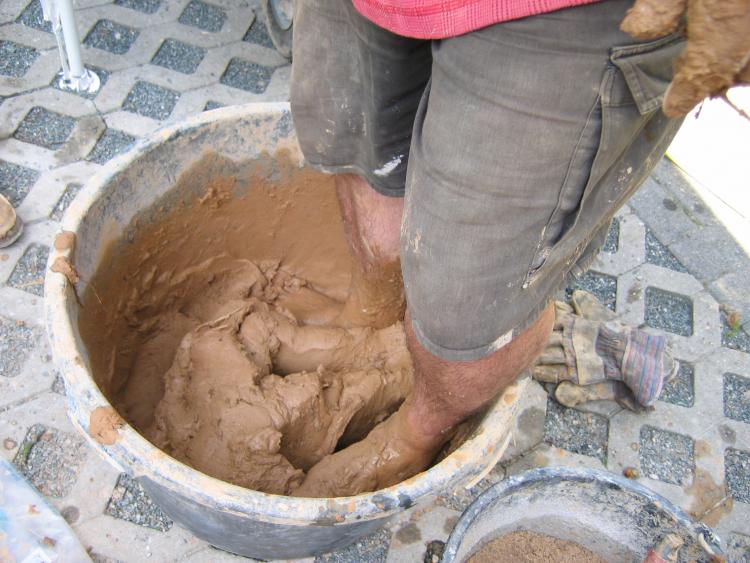

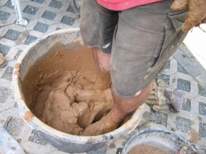

    Hallo, 4 Schubkarren voll aus Wald geschleppt *schwitz*. Da wird aber noch gemischt mit Maurersand, Wasser und Stroh.
    Der Innenradius ist ca. 90cm. Es passt gut eine GN 1/1 Schale rein (für z. B. Krustenbraten)
    Beim nächsten Ofen wird der Raum etwas größer (1,20m) damit auch mal 4 grosse Pizzen neben dem Buchenholz reinpassen -sowas wie Josef in der Art - gefällt mir gut - nur ich will noch eine Gas-Wok-Ecke dabei bauen

    Danke für die Angaben.
    Lehm ist hier zwar genug aber sehr durchsetzt mit Steinen. Der dürfte eher weniger geeignet sein.
    Das mit dem mischen ist klar, das Stroh hast du sicher etwas kleingehäckselt?

    Ja, so ca. 10-25cm Schnippsel - 1:2,5 (Lehm:Sand) + etwas Wasser.
    Lehmkügelchenprobe: Aus ca. 1,5m höhe auf betonboden fallen lassen: darf nicht auseinanderfallen (ein paar riss sind ok) und darf nicht zu matschig aufschlagen dan ist die mischung ok. im grillsportforum gibt ein paar bessere erklärungen dazu von "lehmprofis"

    Boah ... da legt aber einer vor (!)

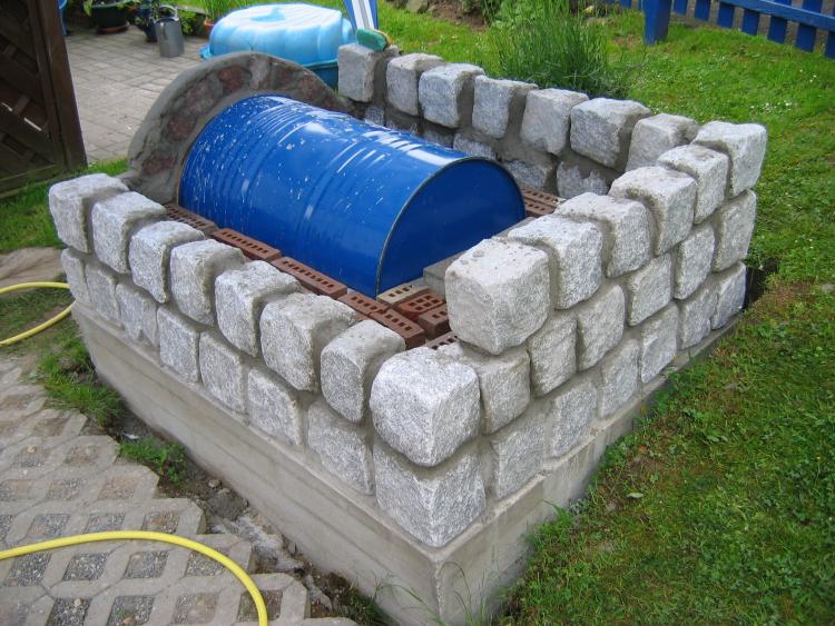

    also der Ofen Peter ist ne Wucht ... sag mal das 200 ltr. Fass ist der Brennkessel
    ganz kapier ich das noch nicht.
    und die Füße haben das Lehm gematsche gut überstanden ? :)
    zuwas der Mensch nicht alles fähig ist wenn er was haben will :yikes

    Das Fass ist nicht die Brennkammer, das ist für die Wölbung unter der Brennkammer.

  15. #55 trekkie, 04.03.2013
    trekkie
    trekkie
    11.04.2011
    984
    Sachsen
    Ich hab auch erst gerätselt, glaube aber mittlerweile Brennkammer & Backraum sind Eines.
    Angefeuert/geheizt wird direkt auf der (späteren) Backfläche, wenn der Backraum auf Temperatur ist,
    wird mit dem Ofenhaken die Glut/Restholz beiseitegeschoben und die Pizzen (auf Backblech) kommen hinein.
    Der Ofen wird quasi für alle Abläufe nur über die vordere Öffnung bedient.

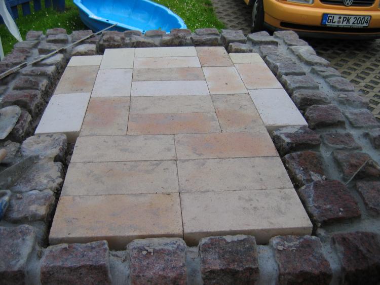

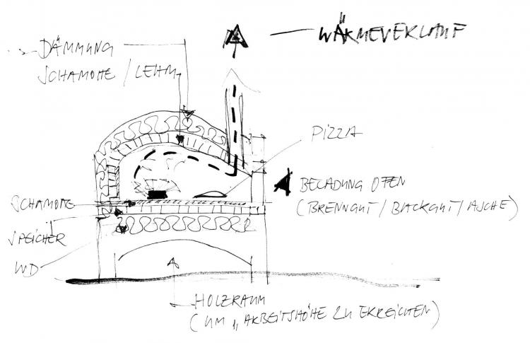

    Ja, das war auch mein Problem - das Prinzip ist einfach zu einfach für unsre heutigen Denkweisen, wo Zuluftregelung, Ascheschacht etc. dominieren.
    Hab das für mein Verständnis mal 'aufgemalt', wirklich nur gemalt & keine Skizze, aber so denke ich funktionieren die Teile.
    Dafür muß man sich aber glaube den Gedanken 'direkt auf Stein gebacken' abgewöhnen, weil das ganze eigentlich recht 'spartanisch' ist (auch wenns toll ausschaut), deswegen auch die Backbleche als Trennung zwischen Lebensmittel <> Stein/Glut/Asche.
    Das scheint wirklich so simpel, dass man kaum auf die Idee kommt, wie einfach es sein kann ....
    Aber ich weiss es genau auch nicht, sind halt nur Vermutungen um sich dem Zauber anzunähern, also nicht für bare Münze nehmen, will ja hier auch was dazulernen.

    Ja, genau so isses:
    Unten das Fass ist nur reiner Stauraum und hab ich wegen der Optik gemacht.
    Wichtig bei Buchenholz (oder auch bei anderem) ist das man gaanz langsam anfängt in anzuheizen, damit die Nachbarn auch was vom geilen Geruch abbekommen ;-)
    Ich habe die Erfahrung gemacht, dass wenn man sich ein bisschen mehr Zeit lässt (min. 2h) hat man im hinteren "Brennraum" dann nicht so viel
    - ich nenn sie mal "Erstasche" - so dass man sie besser an den Rand schieben kann, damit die Glut nicht so nah an der Pizza ist (verbrennt dann schon mal schneller am Rand)
    Meine optimale Temp. ist 300-320° Grad - wenn die mal erreicht ist brauchts nur noch einen kleinen Scheitel pro 20 Min. Die Flamme soll nicht ausgehen.
    Pizza rein, nach ca. 45 Sek. wenden (180°), nach 30 Sek. vom Pizzablech direkt auf den Boden, nach weiten 30-45 Sek drehen ist sie fertig, d. h. der Boden ist dann perfekt.
    Deshalb finde ich Josefs "Vorbereitungsplatz" links neben dem Ofen besser, denn dann kann man direkt die fertig belegte Pizza auf die Schaufel und direkt in den Ofen legen (o. Blech) - da gehts schneller und der "Soll-Effekt", dass sie von unten nach oben durchheitzt ist etwas besser gegeben.
    An Geburtstagen gehen da schonmal 30 Pizzen in 2h durch.
