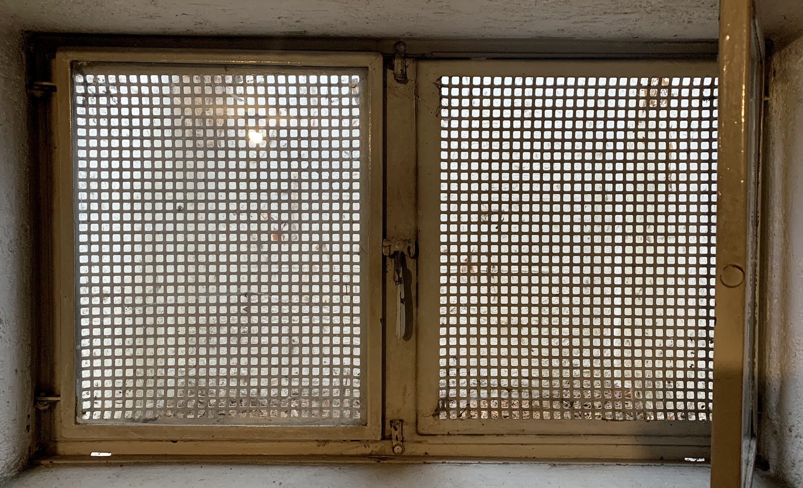

    Zeig mal ein Foto von dem Fenster

    Könnte jetzt nur das 55 Jahre alte, einfach verglaste Fenster mit Metallgitter aussen fotografieren, die aktuellen Fenster haben eine Zwangsbelüftung eingebaut. Standardfenster bei Bauten in den 60-Jahren.

    Naja zeig her

    Kellerfenster siehe Anlage

    Glasschneider ansetzen und Loch rein.

    Davon habe ich auch noch 3 Stück.
    Wenn man Lüften will oder muss, hält das die Mäuse ab. Der Kunststofferstz nicht.
    Aber das nur so nebenbei.
    Jedenfalls bitte keinen Ablufttrockner kaufen. So viel können neue Fenster gar nicht sparen.
