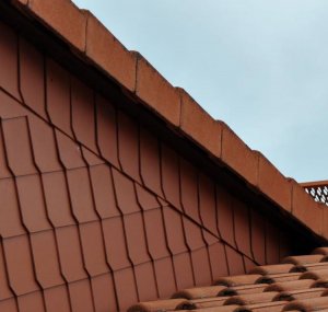

    seit einem guten halben Jahr leben wir in einem 15Jahre alten EFH. Nun beginnen bei uns die Herbststürme.
    Wir haben ein Satteldach mit 2 kleinen Dachgauben zur Südseite und zur Nordseite. Das Dach ist klassisch mit roten Dachpfannen eingedeckt die meines Wissens nicht extra befestigt sind. (lassen sich hoch schieben) Die Seiten der Gauben scheinen mit roten Schindeln versehen zu sein. (siehe Foto)
    Nun zu meinem Problem: Beim derzeit vorherschenden Wind hören wir immer mal wieder so ein Klappern und Poltern vom Dach. Ich habe auf dem Dachboden die Richtung ausmachen können und die Stelle eingegrenzt. Höchstwahrscheinlich sind das die seitlichen Dachschindeln zwischen Gaubendach und Hauptdach. Möglicherweise aber auch einzelne Dachpfannen direkt auf dem Gaubendach.
    Prinzipiell ist das ja vermutlich nicht weiter schlimm, so lange sie so fest sind dass sie nicht abfliegen. Doch die Geräusche kommen bei Böen so unvermittelt, dass die Nächte für mich derzeit recht kurz sind da das Schlafzimmer direkt darunter liegt.
    Frage: Gibt es für den Hobbyheimwerker eine Möglichkeit das selber zu beheben? Wenn ich einen Dachdecker damit beauftrage, dann wird das sicher ein hoher 3 stelliger wenn nicht sogar 4stelliger Betrag, so befürchte ich.
    Danke für Eure Meinungen und Tipps dazu.

    Wenn du die Faserzementplatten meinst: Silikon hilft :)
    Einfach einen Tropfen Silikon dazwischen, fertig... Mach ich seit 25 Jahren auch bei solchen Klapperecken nicht anders

    @H.PF , ach das sind Faserzementplatten.Kann man die denn im montierten Zustand leicht hochdrücken, so dass man mit der Spitze einer Silikonkartusche dazwischen kommt? Ich könnte mir vorstellen, dass das Material wenig Biegung zuläßt.
    Du könntest Dir also auch vorstellen, dass es diese Faserzementplatten sind die man hört? Falls es hilt, dann kann ich ja mal eine Tonaufnahme machen und hier einstellen. Die Platten klingen ja sicher anders als die Dachpfannen nehme ich an.

    Ich bin mir ziemlich sicher, das die FZ-Platten klappern.
    Ja, du bekommst die Spitze dazwischen, wenn du die nicht dazwischen bekommst klappern die nicht...
    AABER vorsichtig, nicht das die Platten brechen (also keine Gewalt anwenden, einfach etwas dazwischen schieben

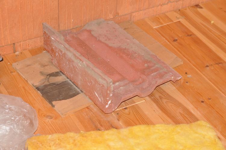

    Und noch eine andere Frage. Offensichtlich ist auf meinen Dach mit der Sachsenpfanne vom Dachsteinwerk Langburkersdorf eingedeckt. Zumindest habe ich einen Ortgangziegel auf dem Boden gefunden mit dieser Aufschrift. Die Pfannen am Ortgang müssen doch verschraubt sein, oder? Wenn ich mir jetzt den Stein anschaue frage ich mich, wie dieser wohl auf dem Dach befestigt wird.

    Zum Dachstein: Der Dachstein wird am Ortgang innerhalb der Höhenüberdeckung mit mind. 1 Schraube Durchmesser 4,5mm gesichert (Meist 4,5x70mm).

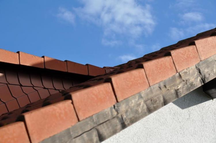

    Guten Abend,
    dieses Thema ist nun schon eine Weile her. Inzwischen hatten wir uns daran gewöhnt, das die Schindeln etwas klappern. Doch seit dem vergangenen Donnerstag (Orkan Fredericke) hat das Klappern massiv zugenommen.
    Ich habe mich nun doch entschlossen einen Dachdecker zu beauftragen. Dieser hat sich die Sachlage angehört und macht folgende Lösungsvorschläge.
    Entweder unter die lockeren Faserzementschindeln etwas Silikon oder anderen Klebstoff mit einer Kartusche drücken, so dass sich die untere mit der darüber liegenden verklebt, oder aber die Schindeln mit roten Schrauben anschrauben.
    Bisher sind die Schindeln überlappend / verdeckt angenagelt.
    Fragen:
    1. Was haltet Ihr für die bessere Wahl?
    2. Die jetzigen Schindeln sind rot, wie auffällig sind dann die roten Schraubenköpfe zu sehen?
    3. Schafft man sich durch die Verschraubung nicht eine undichte Stelle, durch die das Wasser eindringen kann?
    Ohne das ich Fachmann bin würde ich wohl eher die Silikonvariante bevorzugen.
    Preislich würde das keinen Unterschied machen.
    Danke für Eure Meinungen.

    Da einen dauerhaften Dichtstoff per Kartusche kurz reindrücken geht mit Sicherheit schneller (Silikon würde ich nicht nehmen).
    Doch einen gerechtfertigten Preis eines Aufwandes erkennt man meist erst, wenn man dessen selbst ausübt. ;)
    P.S.: Für Flächen-Ziegel/Pfannen gibt es Sturmanker, doch selbst die können manche Stürme je nach Gegebenheiten rausreißen (wie bei mir), somit hilft nur noch verschrauben.

    @petra345 , nein von Innen kommt man da doch gar nicht ran. Schau nochmal in den ersten Beitrag, da sind die Bilder hinterlegt. Bei mir geht es um die senkrechten roten Faserzementschindeln, weclhe seitlich zur Verkleidung der Dachgauben dienen. Also nicht die Dachpfannen.
    Da das Dach in dem Bereich ausgebaut ist mit Dämmung, Gipskarton und tapeziert, wüsste ich nicht wie das von innen gehen soll.
    Man kann eigentlich nur von außen die lockeren Schindeln etwas wegdrücken und darunter etwas Kleber auftragen.
    Oder sehe ich das falsch?
