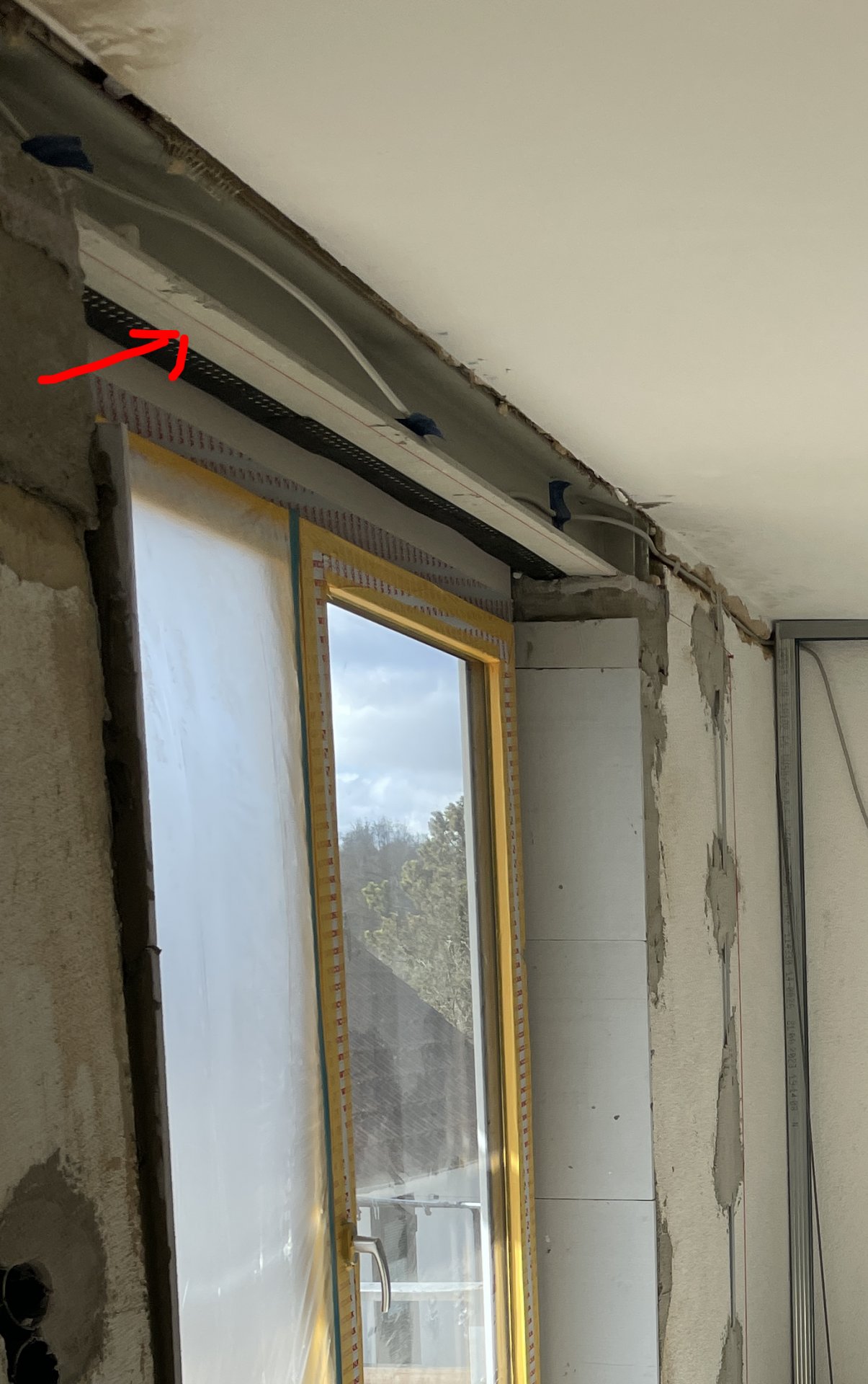

    Hallo liebe Bauexperten,
    wir sind gerade dabei ein 50er Jahre Haus zu (kern-)sanieren und haben die Fenster vergrößert.
    Nach Absprache mit unserem Statiker haben wir hierfür Stahlträger in die Außenwand (24er Bimssteine) eingezogen - bündig mit Innenwand, weil Trägerbalken der Holzbalkendecke drauf liegt.
    Die (Holz-)Fenster haben wir per Rahmenaufdopplung vor den Stahlträgern einbauen lassen (zwischen Holzrahmen und Stahlträger habe sie nach längerer Diskussion Styroporplatten eingebaut, damit hier nichts "schwitzen" kann und modert).
    Jetzt möchten wir die Fensterlaibung erstellen: rechts/links haben wir bereits CaSil-Platten (aka Klimaplatten) aufgeklebt (Dämmung, Schimmelvermeidung...).
    Aber wie wir die obere Laibung bauen, quasi direkt unter dem Stahlträger, ist uns nicht klar. Die Idee des Handwerkers war, erstmal eine Rigipsplatte von unten an den Stahlträger schrauben und dann die CaSil-Platten drauf kleben. Erscheint mir aber nicht der goldene Wurf.
    Habt ihr da eine andere Idee bzw. auf was muss ich denn achten?

    Kleines Update, falls jemand mal das Problem auch hat.
    idee der Handwerker ist mit Montagekleber und zusätzlichen Schrauben erstmal eine Rigipsplatte unter Stahlträger anzubringen und darunter die CaSil Platten zu kleben.
    ich bin gespannt…
