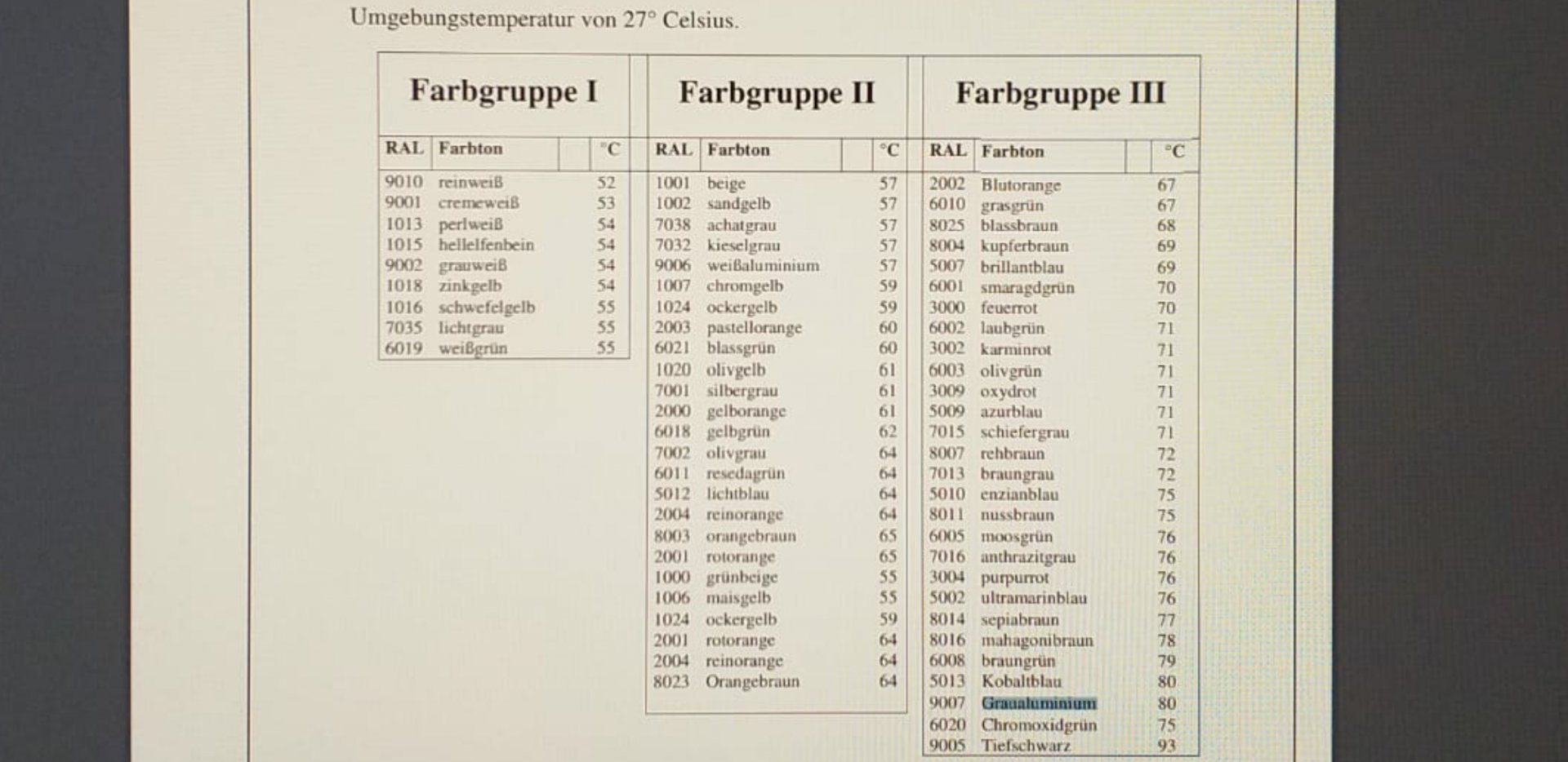

    Ich hab diese Odyssee nun hinter mir und mit hellem Trapezblech mit Fliesbeschichtung ( als trennlage ) ist momentan nichts zu hören.

    Nochnal zum Thema, wir reden von Knallen, so das man Nachts teils stündlich erschreckt und im Bett steht. Wenn deine Mieter sich nicht beschwert haben, kann es nicht dieses Knallen gewesen sein von welchen wir hier reden.
    In unser Haus würde kein Mieter einziehen wollen :-(
    Hier ein Link zum Anschauen um welche Geräusche es sich handelt. Es ist auf You Tube zu sehen.
    Handelt es sich es bei ihnen um das knallen?

    Ich denke es liegt mit unter an der flachen Dachneigung.
    Welche Farbe haben denn die Ziegel ?

    Hallo, meine PUR Platte hat oben + unten eine Aluminiumkaschierung und oben zusätzlich noch eine Unterdeckbahn aufgeklebt. Die Konterlattung wurden direkt aufgeschraubt, d. h. es ist kein Nageldichtband oder eine PE-Folie "zum gleiten" dazwischen. Meine Dachziegel sind rot. Ich vermute zwischenzeitlich auch, dass bei flachen Dachneigungen die PUR "schlechter gleiten" kann und so ruckartige "kleine Bewegungen entstehen" die ein knacksen auslösen. Ist jemand bekannt bei dem das Problem behoben werden konnte? Ansonsten sind alles nur Vermutungen und man weiß nicht was zu tun ist damit der Sichtdachstuhl bei Temperaturrveränderungen nicht mehr knackst.

    In meiner Wohnung sind keine Mieter mehr drin, die sich aktuell beschweren könnten. Dafür beschweren sich die Nachbarn (15 Meter Entfernung), dass wenn sie im Sommer draussen sitzen, mein Dach knallt. Die Geräusche sind abhängig vom Wetter, als ich zum letzten Mal länger in der Wohnung war (September), hat es nicht so häufig dafür aber lauter geknallt, als im Youtube-Link. Und wie gesagt, ich habe keine PUR-Dämmung sondern Einblasdämmung mit einer Schalung aus Hartfaserplatten.
