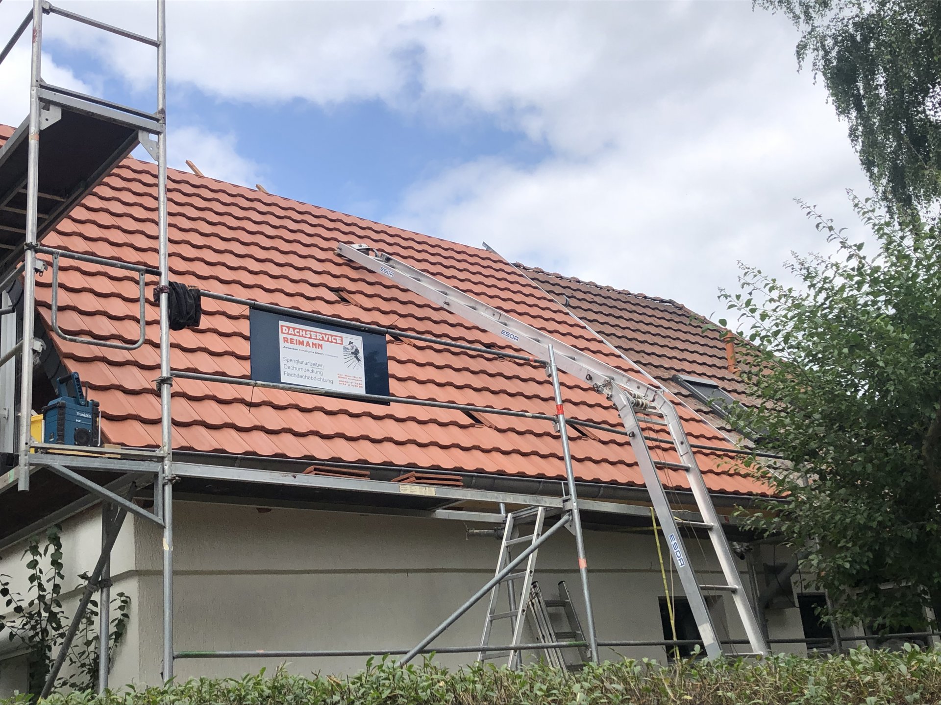

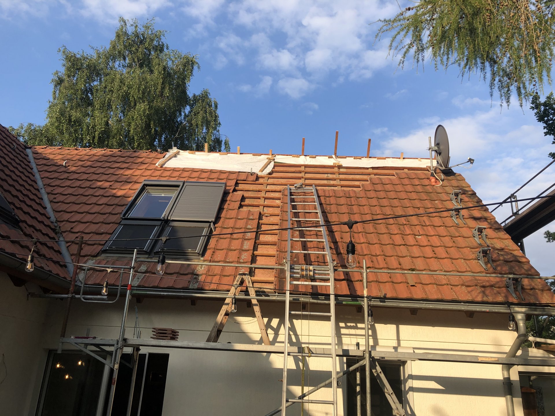

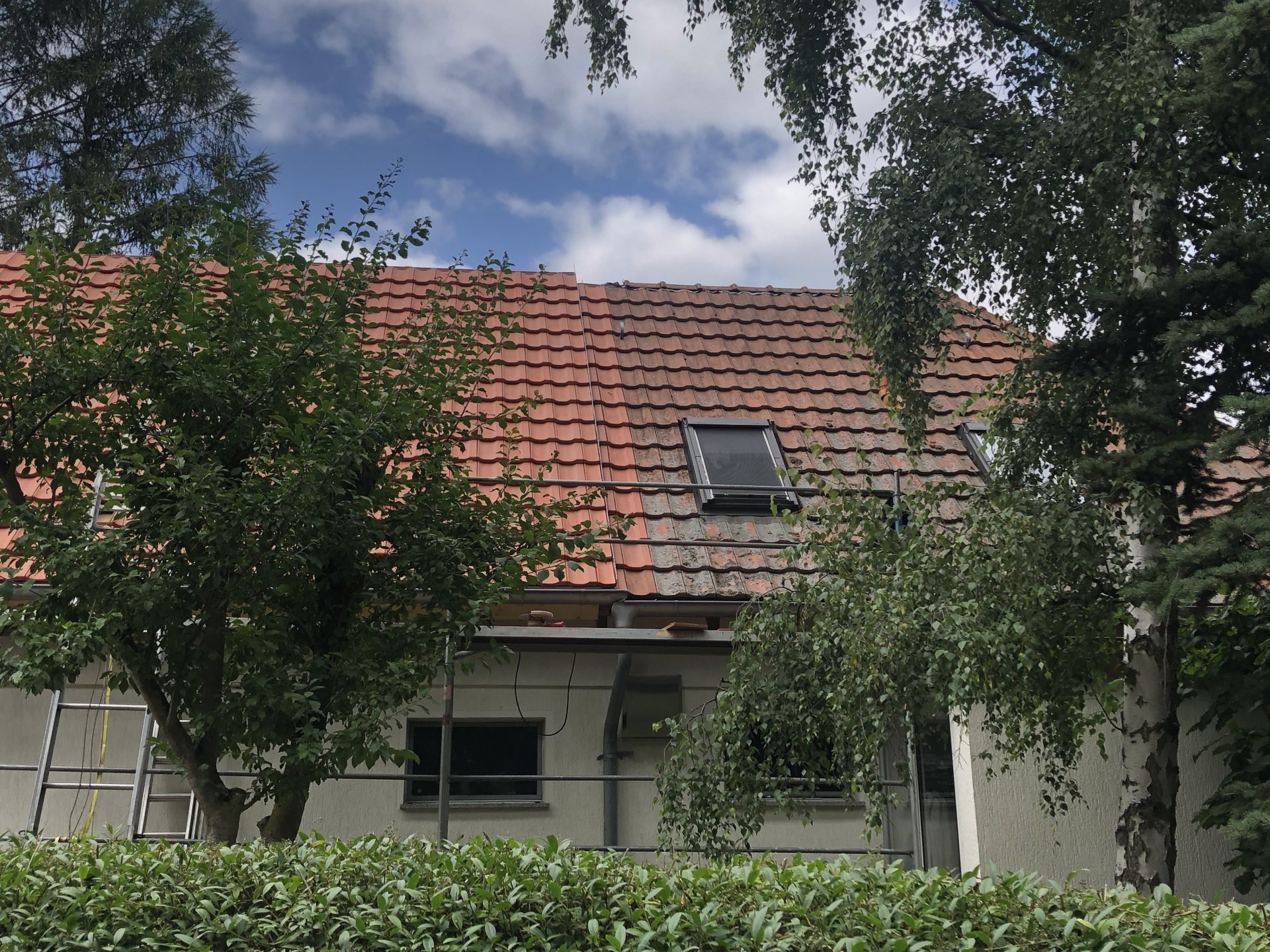

    Hallo an alle Interessierte. Wir haben jetzt das PUR mit Alubeschichtung in einem Teil des Daches gegen Holzfaser getauscht und wie erhofft ist jetzt Ruhe im Karton. Mehr Details zum Aufbau meines Daches weiter vorne in den Beiträgen.. Alle anderen Baustoffe (Sichtverblendung, Lattung, Ziegel etc.) sind noch Original. Da ich zum Testen nur einen Teil des Daches ausgetauscht habe, können Leidgeplagte gerne Probe hören. Gruss Gabor

    Hallo Markus, mein Haus ist L förmig und ich habe einen Flügel mit 90 m2 neu gemacht. Bei mir kann man rückwirkend etwas unter 2 Mannstunden je qm rechnen inkl Gerüst auf und abbau. Das Pur war leicht beschädigt aber grundsätzlich wiederverwendbar, Es ging nicht viel kaputt. Ich habe es verschenkt. Die neue Dachfläche ist, durch die neue dickere Dämmung eine Ziegelreihe grösser geworden. Die alten Ziegel habe ich gekärchert. (Tonziegel) Dass ging sehr gut! Sehen nach 25 Jahren aus wie neu. Die ersten Tage nach dem Tausch hat sich dass Holz noch gesetzt und die Balken ein paar mal gekracht, aber jetzt ist Ruhe.
