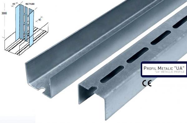

Diskutiere Konsolenlasten im Trockenbau Forum im Bereich Neubau; [ATTACH] Das sind UA Profile

    Das sind UA Profile
  2. #22 arbeiter, 27.05.2012
    arbeiter
    arbeiter Gast
    Meine Vorwand vom WC ist aber nur halb hoch. Und ab dann hält doch auch ein UA Profil nicht wirklich wesentlich mehr.
    Die UA Profile habe ich bei allen Türöffnungen verwendet, da ist mir das klar, da diese eben Raumhoch sind.

    ach sry hab ich wohl überlesen, bei normalen vorwänden die nur 120cm hoch sind brauchst du kein ua mehr, das ist richtig. sorry nochmal.
    alles ist gut so wie du das machst

    Schwachsinn, es geht darum, die Last nicht an der GK Platte zu haben....
    weil vieles davon unter die Rubrik "Pfusch" fällt...
    würde mich auch interessieren
    naja, Pfusch eben....
    Ferndiagnose, super
    Gamba, du hast nur vergessen ihm zu sagen, dass er das WC Element nach hinten befestigen muss, denndie Vorwand hält das nicht
    P.S. um Küchenschränke zu befestigen gibt es bei Knauf und Rigips vorgefertigte Montageplatten, die beidseitig mit den CW´s verschraubt werden
