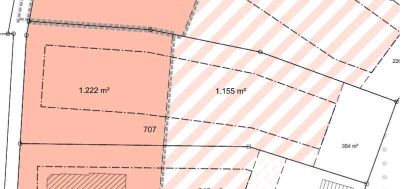

    es geht um ein Bauvorhaben auf einem insgesamt rund 2700m2 großen Grundstück in der Nähe von Heidenheim (BW), das von insgesamt drei Parteien bebaut werden soll. (siehe Plan im Anhang, dort noch als zwei Grundstücke + Naturschutzfläche ausgewiesen)
    Wir - als eine Partei - könnten 850m2 davon erwerben (die 354m2 NSF + 500m2 der im Plan ausgewiesenen 1155m2).
    Aktueller Stand
    - Grundstück 1 ist bereits erschlossen, Grundstück 2 und 3 nicht.
    - Grundstück 1 ist nur von einer Straße (westlich des Grundstücks) erreichbar. Die beiden Grundstücke "dahinter" können und müssen per noch zu errichtender Zufahrtsstraße (mit wasserdurchlässigen Belägen herzustellen) erreicht werden.
    - Die Erschließungskosten (inkl. Bau Zufahrtsstraße) werden von allen drei Parteien zu gleichen Teilen getragen.

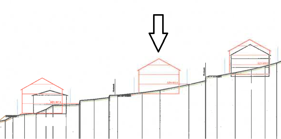

    - Das Plangebiet fällt von Süden nach Norden um ca. 20 Höhenmeter ab (Die Neigung ist auf Grundstück 3 wesentlich höher wie auf Grundstück 1 und höher wie auf 2) - siehe Bild Geländeschnitt
    - Laut Gemeindegutachten "neigen die anstehenden Gesteine bei Ausstrich in Hanglage oder im Bereich von Baugrubenwänden oder -böschungen etc. zu Rutschungen. Angrenzend an die östliche Grenze des Plangebietes ist in der ingenieurgeologischen Gefahrenhinweiskarte von Baden-Württemberg eine Hinweisfläche für Massenbewegungen angegeben."
    Unsere Gedanken
    Grundsätzlich bietet das Hanggrundstück eine tolle Fernsicht und ist daher attraktiv. Die Angaben zum Hang bereiten uns allerdings große Sorgen. Oberhalb und unterhalb des Grundstücks stehen zwar seit rund 40 Jahren Häuser, trotzdem bereitet uns die Textpassage Bauchschmerzen im Hinblick auf zu erwartende massive Mehrkosten.

    Ich bin kein Bodengutachter, aber ich könnte mir gut vorstellen, dass das Fundament etwas aufwändiger wird. Bodenarbeiten sind seeehr teuer. Da kommen schnell 20-30k+ Mehrkosten zusammen weil da ev irgendwo Pfähle deswegen verankert werden müssen oder... . Ich denke da ist ein lokaler Bodengutachter die richtige Adresse. Ein Standardbodengutachten kostet vielleicht 1000-1500€. Bei der Summe würde ich das auf jeden Fall vorher machen. Der schreibt dann auch schon erste Gründungsempfehlungen mit rein. War zumindest bei uns so. Damit kann man mal bei einem Hochbauer klingeln gehen.
