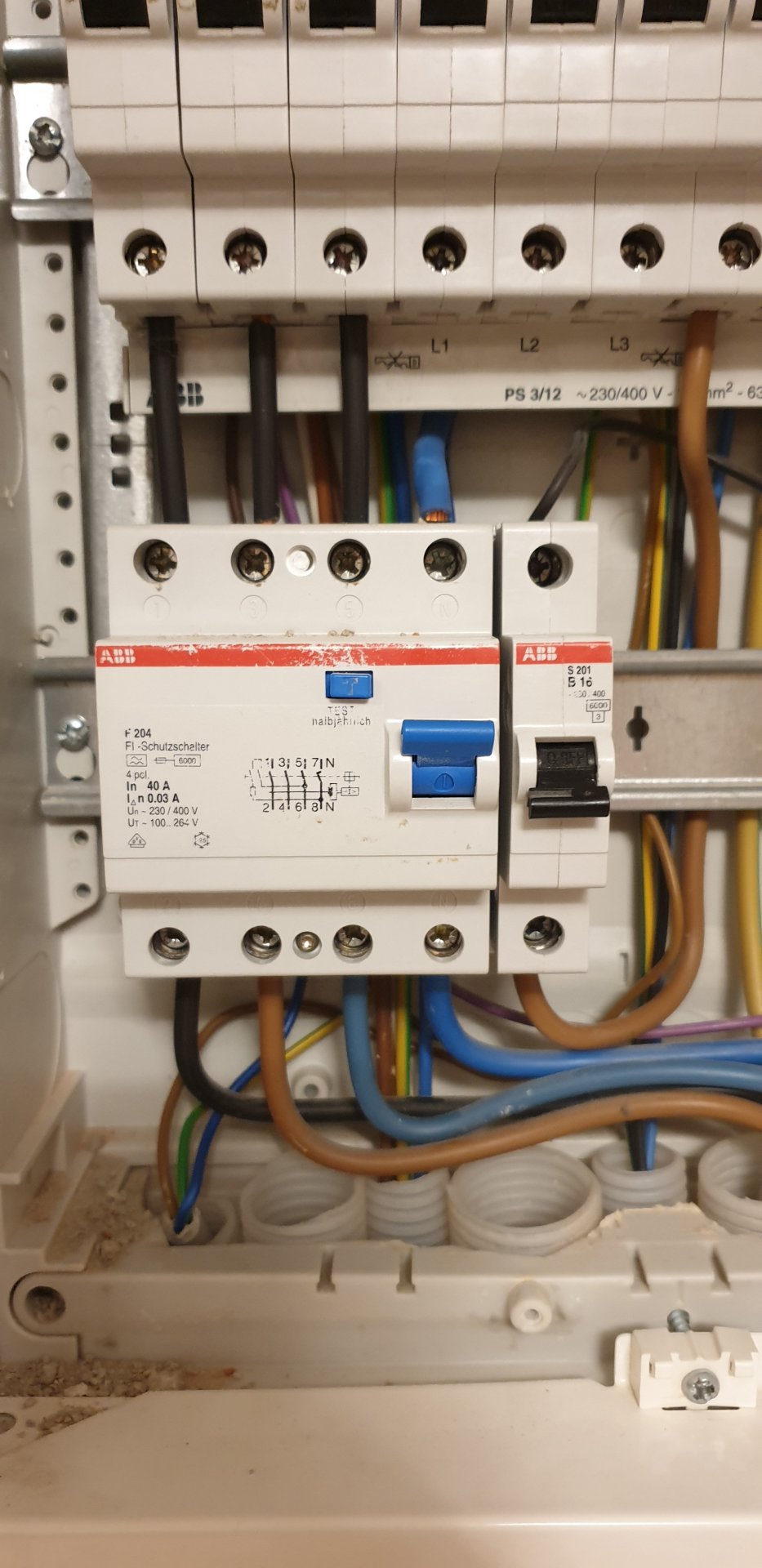

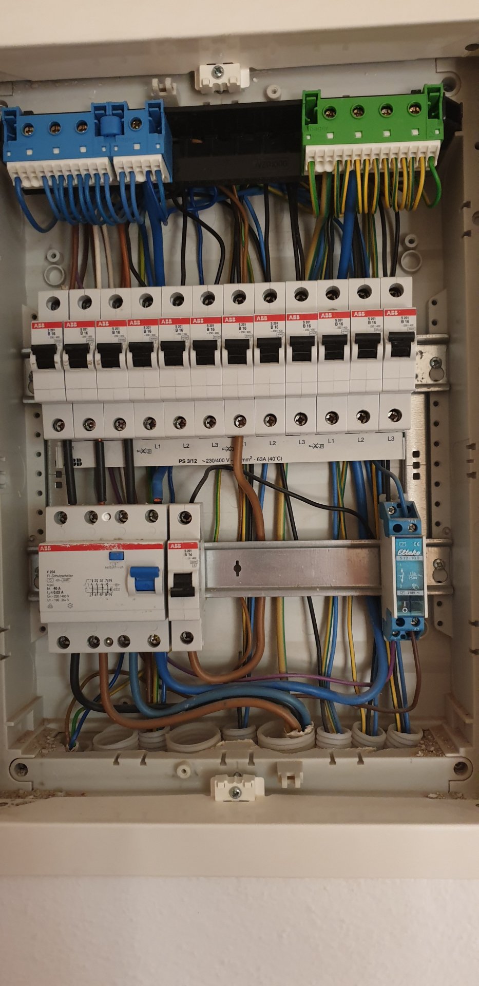

    Ich habe gerade mein Sicherungskasten angesehen. Da habe ich ein 4 poligen FI, der scheint nur mit zwei Phasen angeklemmt zu sein oder sehe ich das falsch?

    Ich kann es nicht erkennen. Aber man kann sehen, daß es vermutlich nicht korrekt für DS angeschlossen ist.
    Die Frage ist, wo ist die dritte Ader auf der Strecke geblieben?
    Aber Kochmulden sind u. Umständen so gebaut, daß sie nur an zwei Außenleiter angeschlossen werden.
    Die dritte Phase kann man dann für den Backofen verwenden.

    Dein Fi in der Verteilung ist verdrahtungstechnisch Ok.Deine Haupt Zuleitung ist halt nur 4 statt 5 adrig.
    Ganz rechts am Fi ist in deinem Fall dann der PEN und nicht der N und der müßte dann in Grün/gelb und nicht in Blau sein,wenn man so will ein „Schönheitsfehler“ ist einfach nicht nach Norm.:biggthumpup:
    Also laß dein Zählerschrank zu.:p

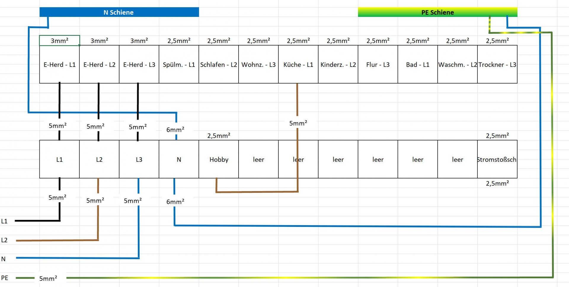

    Edit: Anbei der Schaltplan. Ich weiß nicht was ich gestern gemessen habe, keine einzige Ader ist 1,5mm² sondern 2,5mm². Beim Herdanschluss habe ich knapp über 3mm² gemessen kann das sein? Habe mehr mals nach gemessen.
    Werde auch ein Platzproblem bekommen mit zweiten FI und zusätzlichen Sicherungen für die Küche.

    Das sind alles 1,5 Drähte außer beim E-Herd 2,5
    Zuleitung wird 10 sein und Bügel 6
    Zumindest was ich augenscheinlich erkennen kann
    E- Herd Kann man abklemmen (wird ja in der alten Küche nicht mehr benötigt)
    Spüle kann man abklemmen (wird ja in der alten Küche nicht mehr benötigt)
    Btw am besten alles im Verteiler Dokumentieren ....
    Küche alt Arbeitsfeld wird mit Licht Schuko Küche zusammen hängen ?
    Demnach musst nur einen Zusätzlichen LSS verbauen für die Neue Küche oder vom Stromkreis des Raumes abzweigen

    Die Zuleitung: Da ist grün-gelb der PEN und die Auftrennung in PE und N erfolgt erst in der Unterverteilung. Blau wird als L3 mißbraucht, der Neutealleiter ist das jedenfalls nicht, sonst würde der FI sofort auslösen.
    Jetzt müsste man wissen wie das mit dem PEN im Zählerkasten und HAK aussieht, ist evtl. OK so, evtl. auch böser Pfusch. Zur blauen Phase sag ich jetzt mal nix...
