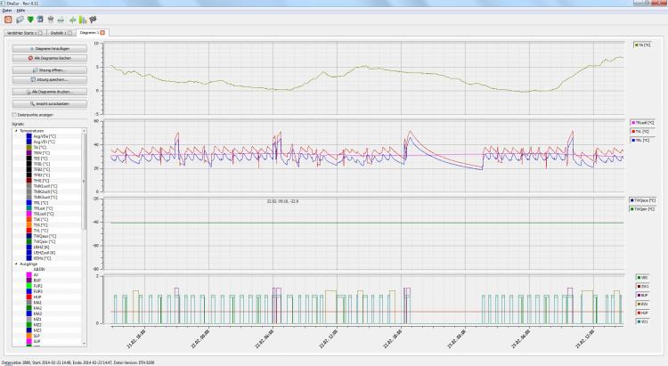

    So... habe jetzt den Ofen umgeklemmt und mal per Ip die Daten der Steuerung ausgelesen. Der Ofen entlastet... leider nur in der Phase, wo der Ofen an ist, d.h. es wird kein Reservoir aufgebaut. Anbei mal die Taktung:
    Vielleicht kennt sich ja jemand mit diesen Daten aus...denn das Problem, dass die WP zuviel Strom verbraucht, ist ja immer noch nicht gelöst...

    Ich kann auf dem Bild die Details nicht erkennen.
    Ist doch logisch, woher soll der Ofen die Energie denn nehmen? 10kW, davon 6kW wasserseitig. Das reicht bei den aktuellen Temperaturen um die Heizlast zu decken, da bleibt nicht mehr viel übrig. Ein paar Wh im Puffer, das macht sich doch kaum bemerkbar. Zudem steht ja noch das Thema Ofennutzung im Raum, sprich wird dieser überhaupt mit Nennleistung betrieben? Nur mal um die Größenordung klar zu machen, damit der Ofen seine Nennleistung liefert müsste er ca. 2,5kg Holz verbrennen, und zwar stündlich ! An einem 24h Tag müsstest Du also ca. 60kg Holz verbrannt haben nur um die Heizlast zu decken. In 7 Tagen (1 Woche) also 1 Ster Brennholz.
    Nur um mal klar zu machen über welche Größenordnungen wir hier reden. Es ist jetzt auch völlig egal ob die Heizlast momentan 1kW höher oder niedriger liegt. Es spielt auch keine Rolle ob 1kg Holz mehr oder weniger, allein die Größenordnung zählt.
    Wieviel Holz hast Du in der Zeit verbrannt?
    Dein Haus ist kein Passivhaus und mit der beheizten Fläche und dem Wintergarten wird halt einfach Energie gebraucht um hier die Wunschtemperaturen zu erreichen. Da kannst Du mit der Technik zwar ein wenig Einfluss nehmen (Stichwort Wirkungsgrad) aber auch die Technik kann keine Energie herbeizaubern.
