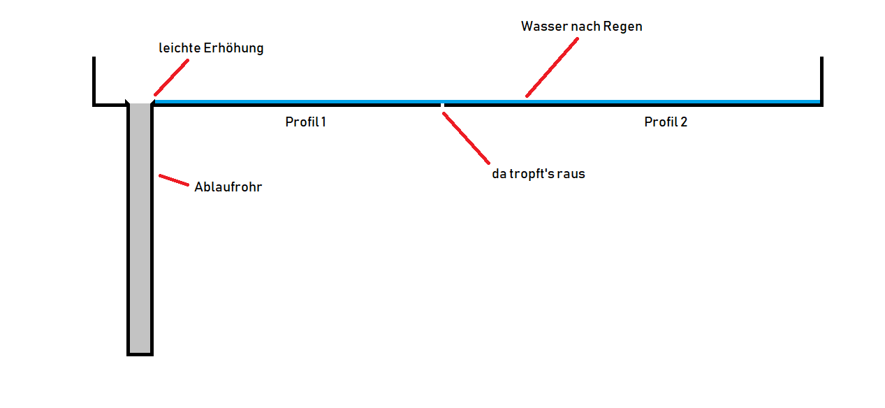

    hab da ein kleines Problem mit dem Regenablauf eines Wintergartens.
    Das Teil besteht aus 2 langen Alu-U-Profilen (ca. 10x10 cm). Dabei stoßen 2 Profile in der Mitte aneinander.
    Das Problem: Der Ablauf hat leider sehr wenig Gefälle, und da wo das Fallrohr angeschlossen ist baut der Anschluss noch 2-3mm auf.
    D.h. nach dem Regen steht immer noch eine kleine Pfütze drin. Eigentlich nicht so schlimm, das verdunstet ja irgendwann.
    Aber: in der Mitte, wo die Profile aneinanderstoßen, ist es jetzt leicht undicht geworden und es tropft runter, und das gibt auf Dauer Flecken darunter.
    Nun ist die Frage, wie dichtet man sowas langfristig und möglichst flach ab ?
    Einfach sehr dünn mit Silikon probieren ? Oder kann jemand ein geeignetes Klebeband empfehlen, das ne Weile Wasser abkann ?
    Vielen Dank schon mal für Eure Ideen :)

    Hab hier mal noch eine Zeichnung gemacht zum besseren Verständnis:

    Das ist das Problem, "lange" (was auch immer das sein mag) Profile "schieben" an so einer Naht halt schon ordentlich, sowas mit Silikon abzudichten ist oft aussichtslos. Ein EPDM-Band oder sowas könnte ne Zeit lang funktionieren, fragt sich nur wie lange...
    Bei "normalen" Dachrinnen gibts Rinneverbinder die Bewegung zulassen, wenn man an die Kastenrinne rankommt, dann könnte man versuchen sowas zu "basteln", sonst fällt mir da auch nicht viel ein. Hartlöten wäre wohl auch noch eine Möglichkeit, das ist aber bei Alu nicht einfach, das muss dann wer tun der es gut kann.

    Ich hab das bisher noch garnicht so beobachtet wie stark es schiebt, aber die Profile hängen nicht frei sondern gehören sozusagen zur Wintergarten-Konstruktion dazu und sind auch fest mit den restlichen Längs-Profilen verbunden.
    Klebt ein EPDM-Band denn besser als normales "Reparaturband" oder so Alu-kaschiertes Klebeband, oder ist es nur flexibler ?

    EPDM ist in mehrerlei Hinsicht sehr "dauerhaft", es bleibt lange Zeit flexibel, ist einigermaßen UV-beständig, etc... Die Klebeschicht ist wieder ein anderes Thema, da kannst bei allen Bändern Pech haben... Das kann durchaus auch mit so einem "Aluband" funktionieren, man weiß es bei so "Bastellösungen" oft nicht. Eine offizielle "Freigabe" wirst da halt in beiden Fällen nicht bekommen, weil niemand Lust hat sich wegen einer Rinne an einem Wintergarten am Ende auf Schadensersatz verklagen zu lassen...

    Ja ist leider wirklich eine Bastellösung. Aber der maximale "Schaden", der entstehen kann, ist ja nur rein optisch: dann tropfts halt wieder runter und gibt Flecken :)
    Nur dafür möchte man es natürlich nicht gleicht auseinanderbauen oder irgend einen NASA-Raketenkleber für 100 € kaufen.
    Dann werd ich mal nach EPDM Band schauen.
    Ich denke mal, rein vom Kleben her wäre ein Bitumen-Klebeband, welches nach dem aufkleben noch kurz erhitzt wird auch nicht schlecht oder ?
    Nur das baut dann halt gleich so 1-2mm auf...
