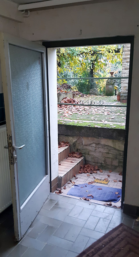

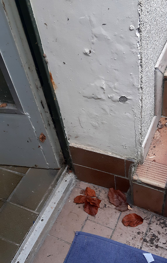

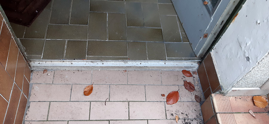

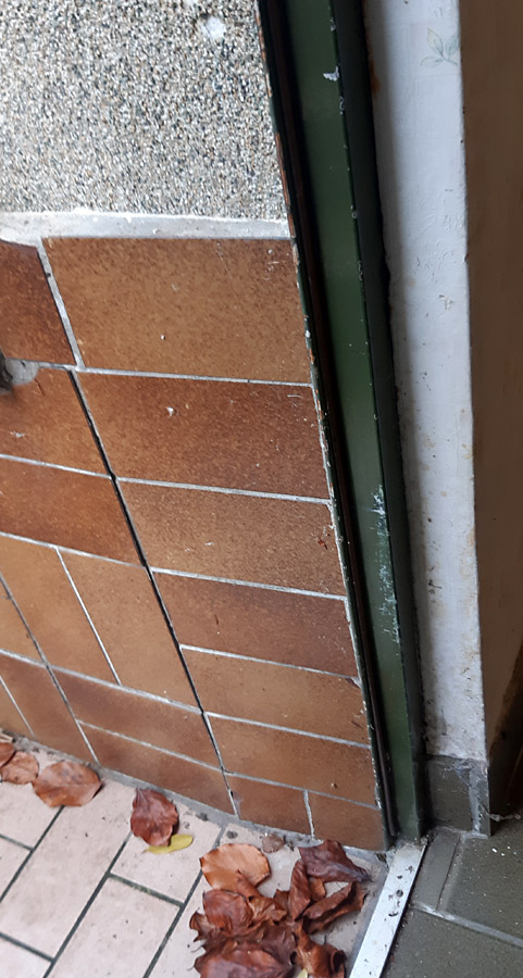

    Wir bekommen ein Häuschen Bj.65. Die "Waschküche" im UG soll irgendwann zum Büro (beheizter Raum) ausgebaut werden.
    Der Raum hat eine eigene Eingangstüre zum Garten, die bis Ende Januar gegen eine einbruchsichere getauscht werden muss. (siehe Fotos)
    Aktuell gib es keine Außendämmung der Kellerwände. Wir werden im kommenden Sommer die Außenwand (ca. 1m Erdreich) freilegen und bis zum Sockel neu abdichten. Dann kommt noch eine Außendämmung drauf. Details dazu haben wir noch keine.
    Die Frage ist, wie weit nach außen setzen wir die Türe/Rahmen. Die Wand hat ca. 30cm, dazu kommt dann im Sommer noch etwas Dämmung. Ebenso die Frage, was machen wir unter die Türschwelle bzw. den Rahmen, da die alte Tür fast ganz innen an der Wand sitzt, der Boden im Raum höher ist, als der Zugang von der Treppe (Ablauf Regenwasser muss bleiben). Zwei Reihen Fliesen kommen dann weg.
    Die Treppe kommt dann auch weg und eine neue vor die Außendämmung.
    Wichtig wäre mir auch das Thema Wärmedämmung im Bereich der Türe unten am Boden. 20221107_131556.jpg 20221114_125800.jpg 20221114_125817.jpg 20221121_122600.jpg

    Unsere Haustür steht auf einem 20cm hohe Purenitblock. Der sorgt dafür, das die Kälte nicht direkt unter der Tür durchkriecht und dann dort eine fiese Wärembrücke entsteht. Je nach Untergrund muss da aber dann bei euch noch ggn Wasser usw. abgedichtet werden. Da sollte aber jeder halbwech versierte Fenster/Türenbauer hinbekommen. Achte aber drauf, dass das auch im Angebot steht, ev sogar sowas: Abdichtung nach DIN XYZ. Die Nummer können dir ev Andere hier nennen. Ich bin da nicht so vom Fach.
    PS: Auf den Bildern ist es nicht so zu erkenne, aber exisitiert dort ein Abfluss? Wenn nein, ev drüber nachdenken, nicht dass ein Starkregenereignis dein neues Büro dann unter Wasser setzt!

    Dort ist ein Abfluss vorhanden. Ein Vordach ioder Dachüberstand kommt auch in irgend einer Form vor den Eingang bzw. drüber.
