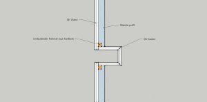

    Es steht ein Holständerwerk für die Dusche. Es sollen nun Nischenkästen eingebaut werden. Wie bekomme ich die befestigt hinten ?

    Unser Trockenbauer hat die Kästen zweilagig vorgefertigt und auf einen Rahmen aus 40 x 40 mm Konstuktionsholz der um den Ausschnitt des Lochs in der Wand befestigt war aufgeschraubt, bevor die Platte an die Wand kam.

    Vielleicht sollte ich noch erwähnen, dass die Kästen auf der CNC Fräße millimetergenau vorgefertigt wurden und jede Lage aus einem Stück gefertigt ist, ohne das Trägerpapier auf der Rückseite zu durchtrennen. Wurde dann gefaltet und verklebt.

    Dit is ja auch nicht Maßstäblich oder in irgend einer Weiße Proportionsgerecht gezeichnet.
    Natürlich ist hoher als tief sinnvoll ...
    Haben hier zwei dieser Boxen von oben mit einem Spot beleuchtet. Es passen 6 Duschgelflaschen etc. bequem in einen Kasten rein.

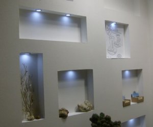

    Nischenkästen können gut aussehen, im Duschbereich wir die Abdichtung gefordert, aber auch in anderen Bereichen können diese sehr dekorativ sein.
    Beispiel- Vorsatzschale Innenbereich - aus einen Stück 1250 x 2000 Platte gefertigt.
    muß nicht CNC, erleichtert aber ungemein.
    Die Kästen können auch mit Handfräsen oder Portalfräsen hergestellt werden.
