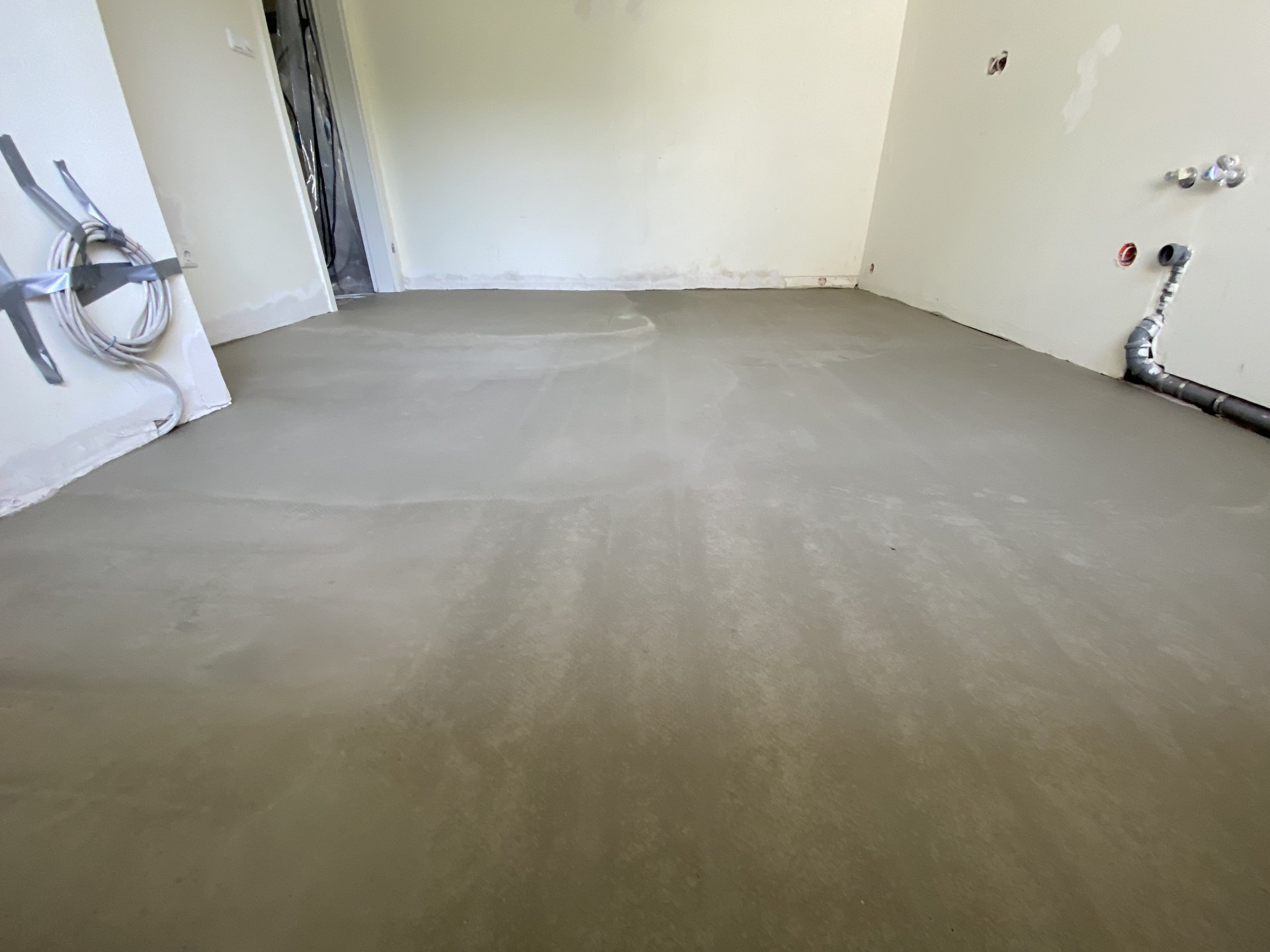

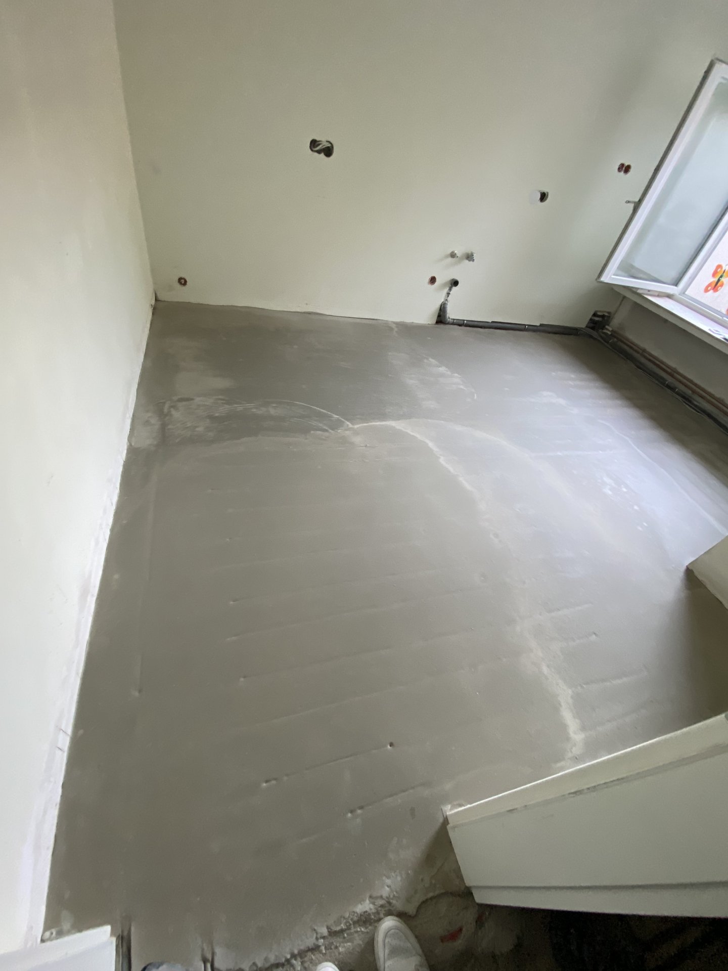

    Moin ich habe ein Problem ich habe die Dämmungstreifen vergessen beim Nivillieren.
    Ich muss aber sagen das die nivilliermasse an 2 wänden die Wand nicht berührt(küchenzeile und unter der Fensterbank) , weil sie so dünn aufgetragen worden ist . Meine frage bei den restlichen 2 Wände könnte ich da nicht die wand entlang in die nivilliermasse flexen? Dann wäre da ya auch keine Verbindung mehr..oder? IMG_8917.jpeg

    Man sieht nicht ob Du die mutmaßlich irgendwann mal vorhandene Fuge zum alten Estrich hin voll „vergossen“ hast. Du kannst evtl. die Ausgleichsmasse noch nachträglich trennen, aber wenn Du die alte Estrichfuge weiter unten gefüllt hast, dann kommst da halt nicht mehr ran…
