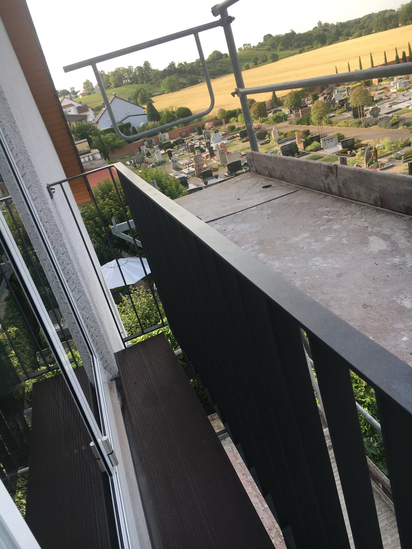

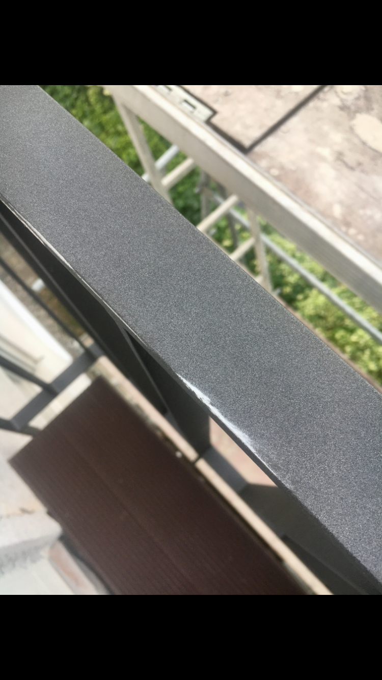

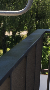

    Guten Tag,
    es geht um das Geländer unseres französischen Balkons. Direkt nach der Montage haben wir, wie auf zwei Bildern zu sehen, mehrere Kratzer im Lack festgestellt.
    Das Geländer besteht aus feuerverzinktem Stahl und wurde mit Eisenglimmer Lack lackiert (gesprüht).
    Nun wurde uns versichert, dass bei dieser Tiefe die Verzinkung nicht beschädigt wurde und nur ein optischer Mangel besteht.
    Das Angebot war uns Farbe und eine kleine Rolle zukommen zu lassen und wir das ohne Probleme selbst machen können. Zusätzlich 50 Euro Preisnachlass. Ausbesserung wäre kinderleicht.
    Leider hat meine bessere Hälfte zugestimmt.
    Das Ergebnis war ganz ok, aber die beiden Stellen waren doch zu sehen und fleckig.

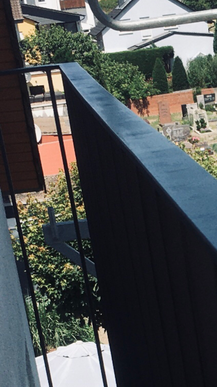

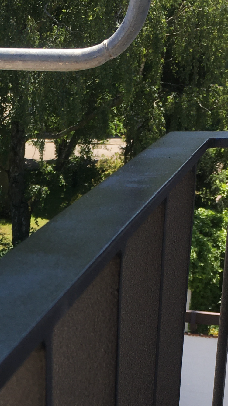

    Daraufhin schickte der Metallbauer einen Monteur der den kompletten Handlauf oben neu lackiert hat mit der Rolle.
    Das würde dann laut ihm ein einheitliches Bild ergeben.
    Er wollte erst sprühen, aber das würde nicht funktionieren, weil der Balkon so schmal ist und er nichts schmutzig machen will.

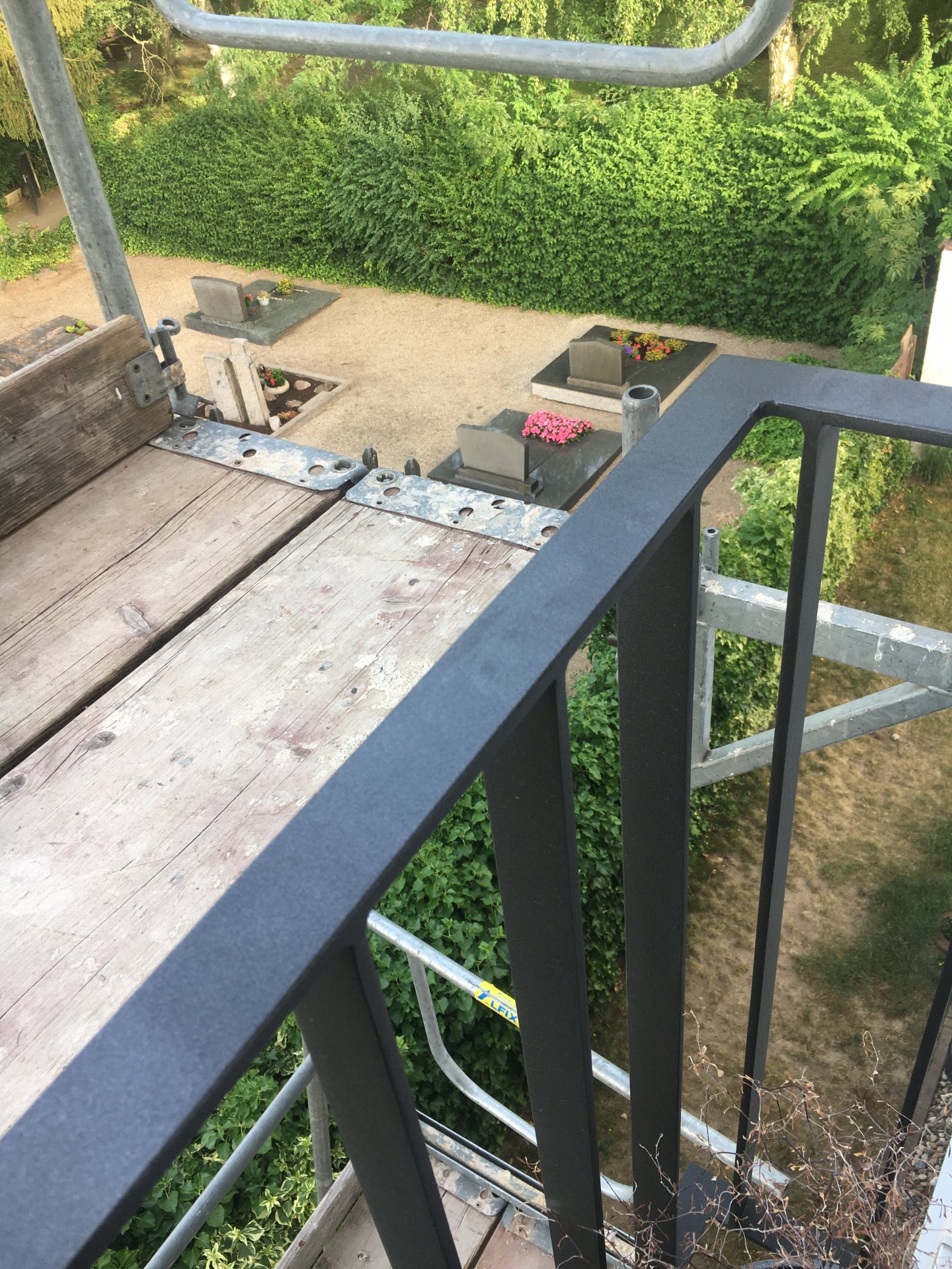

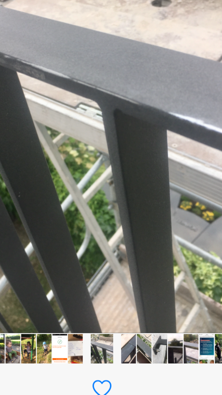

    Zunächst sah das ganz ok aus, aber nach der Trocknung sah das doch gegen das Licht (und das sieht man nicht nur im Streiflicht, sondern wenn man nach links oder rechts schaut) sehr fleckig aus. Von oben betrachtet ist es ok.
    Im Nachhinein betrachtet hätte das Ganze ordentlich abgeklebt und der Handlauf gesprüht werden müssen. Ein Übriges tat wohl, dass er in der prallen Sonne gerollt hat und der Lack zu schnell getrocknet ist.
    Leider stört es mich sehr. Fotos sind beigefügt.
    Was ist eure Meinung hierzu?
    Werde ich die Nachbesserung als geringfügig optischen Mangel akzeptieren müssen, da eine erneute Ausführung in Bezug auf den Mangel ein zu hoher Aufwand wäre?
    Um Geld geht es mir eigentlich nicht.
    Vielen Dank für eure Einschätzungen!

    Wenn man es dranschrauben, sollte man es auch abschrauben können.
    Dann geht es zu einem Lackierbetrieb, der Pulverlackieren kann. Kostet etwas, aber wenn es gut werden soll...
    Ansonsten gilt der Spruch eines Anhängerverkäufers. Die ersten Kratzer sind die schlimmsten.

    Hallo, die Kratzer sind ja nun weg.
    Die Oberfläche ist leider fleckig geworden.
    Die Frage war ob das zu akzeptieren ist, da es unverhältnismäßig ist es komplett abzuschrauben, bzw. erneut vor Ort zu sprühen.
    Es ist nicht pulverbeschichtet, sondern mit Eisenglimmer lackiert.

    Nein das wird er immer sehen:cry. Ein Fremder dem nichts davon Gesagt wurde wird nichts sehen.

    Was wären denn nun mögliche Vorgehensweisen?
    Die zwei nachgebesserten fleckigen Stellen waren für mich eher akzeptabel als das komplett fleckige.
    Hab ich denn eine Chance und rechtlich etwas auf meiner Seite, dass ein drittes Mal etwas unternommen wird?

    Nachbessern Vorort geht aus Technischer Sicht. Einfach zeitnah fragen/Reklamieren. Rechtsfragen kann (darf) hier keiner beantworten.

    Warum geht nachbessern vor Ort nicht?

    Es wurde nachgebessert mit der Rolle. Sprühen würde nicht funktionieren, da nur französischer Balkon und kein Platz/zu nah an der Hauswand.
    Mit der Rolle wurde es aber wie beschrieben.
    Was kann ich nun fordern?

    Sprühen geht, wenn die Technik (Smartrepair...) stimmt, vor Ort.
    Natürlich nur wenn Abgeklebt wird und das Wetter die Tageszeit passt.

    Smart Repair wäre dann ja eher ein anderer Betrieb und ich müsste das Geld hierfür vom Metallbauer erstreiten.
    Da er Monteure zum Lackieren schickt habe ich auch etwas Angst mir von diesem unser nagelneue und sehr teure Solarlux Faltwand ruinieren zu lassen, falls sich dieser dann an einer Sprühlackierung am verbauten Objekt versucht….

    Smart Repair steht nur für die Anwendung von bestimmten Reparatur Techniken. Natürlich müssen die Leute der Firma die Techniken beherrschen.
    Es gibt nicht wenige Firmen die beauftragen Spezialisten damit Reparaturen durchzuführen.
