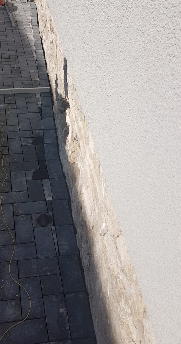

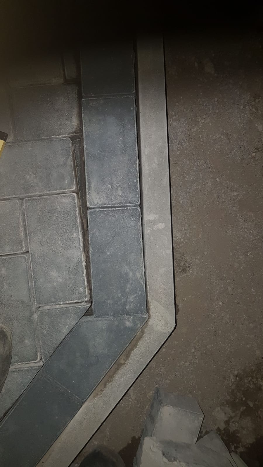

    Nun kommt die Rechnung über den vollen Betrag wie im Angebot + einen Nachtrag für zusätzliche Arbeiten (soweit korrekt wurde auch kommuniziert), allerdings musste ich hier selber Nacharbeiten, da die Firma den Beton verbrennen ließ bedeutet 0 Festigkeit Borde kippen einfach um ebenso die L-Steine, diese waren sogar nicht in Flucht und hatten in der Sichtfläche deutliche Kanten...
    Es fielen auch wesentliche Nacharbeiten an:
    • Pflaster wurde nicht der Flucht verlegt - bis zu 2,5cm außer der Flucht sowohl nach links als auch rechts und das auf nicht mal 5m Strecke ( Auf Nachfrage folgende Antwort: "Das bleibt so, sieht doch gut aus und ist normal, weil wir keinen Anschlagspunkt haben... Bord ist aber vorhanden..."
    • Pflaster wurde mindestens 3 mal aufgenommen, da es Fehler beim Gefälle gab... dies resultieren in der Forderung nach 6er Pflaster anstatt 8er...

    Ja der Radlader ist extra... die Frage ist will ich wirklich das die fertigmachen??? (siehe Bilder)

    Was für ein Hausmeister Service war das? Das Krieg ich als Laie ja optisch schöner hin ...

    Ach du ...eiße Mama Mia :yikes

    Nee Frisör!

    Haben die Lack gesoffen?

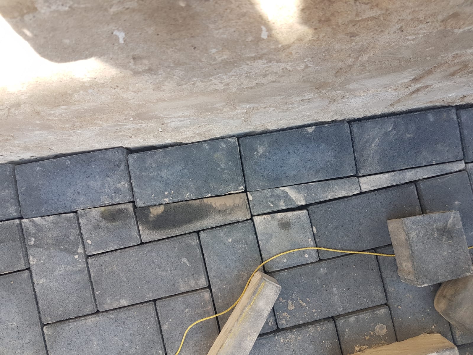

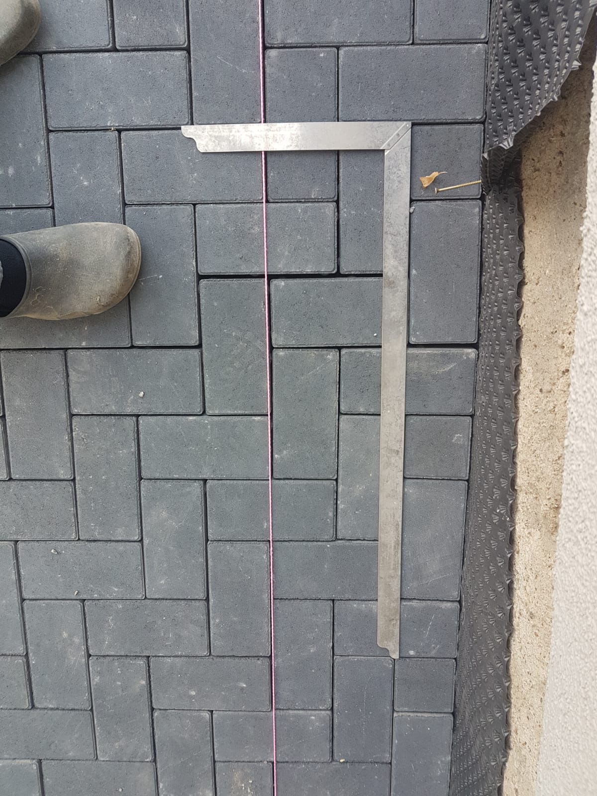

    Es wurde nachgebessert zumindest die lange Strecke... aber der Rest ist/bleibt so...
    Ich habe hier auch einen Bord der nicht ganz 90° zur Hauswand steht... die Jungs legen am Bord an und dann mit Aller Gewalt an die Wand als Resultat passen die Fugen nicht... und das Pflaster knickt weg... heute Angesprochen, deren Winkel dazu gelegt nochmal erklärt, dass die Wand nicht im 90° Winkel zum Bord steht - die folgende Antwort ist ein Zitat:
    "Ist doch nicht mein Problem... wegen 1 mm Abweichung nehme ich nicht das Pflaster auf..."
    Ich denke man sieht das es um mehr wie 1mm handelt, ist ja auch nur die 2te und 3te Reihe... folgen ja nur noch 20 oder so, die sehen bestimmt besser aus... :(

    Naja mit dem auf dem letzten Bild könnte man wohl noch leben aber der Fusch davor geht gar nicht
