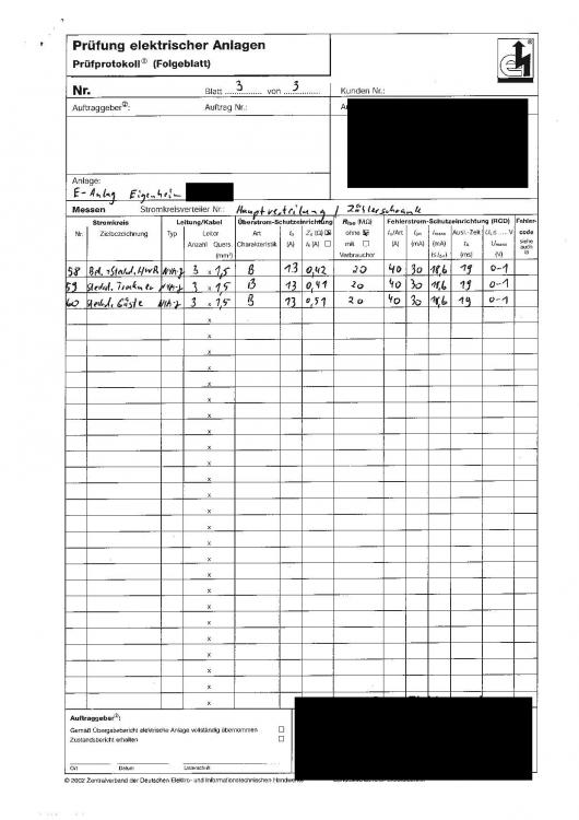

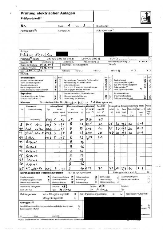

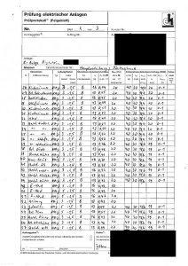

    Nachdem hier darüber diskutiert wird, das das Protokoll nicht immer wirklich 'messtechnisch' erstellt wird, sondern erfundene Werte eingetragen werden und diese ja anscheinend erkannt werden können, würde es mich mal interssieren was ihr zu dem Prüfprotokoll sagt. Ob das hier korrekt gemessen wurde, oder ob ihr meint das wurde im *Büro* angefertigt. Die 13A Sicherungen sind nicht 'automatisch' verbaut worden, das musste ich selbst erst anregen bzw. Verlegung im Dämmebene und Häufung. Zuerst hatten Sie einfach 16A verbaut.

    Dann muß es noch andere M5010 und M5022 geben, als ich sie kenne...
    Ich wüßte nämlich nicht, wie das mit denen geht.
    Das M5010 ist sowieso veraltet und entspricht nicht mehr den heutigen Anforderungen.

    Warum sind Herd, Heizung und Rolläden nicht FI-geschützt???
    Stirbt es sich schöner, wenn man deren Leitungen mit einem Nagel trifft...?

    Aufgefallen ist mir dies auch schon, hatte halt nur die Vermutung das dies nicht muss, da ja Herd "festverkabelt" ist und dort die Pflicht nicht vorhanden ist. Der FI gilt doch nur für Steckdosenstromkreise. Dazu fällt mir aber ein, das die Heizung ja eine normale Steckdose hat
    Zu dem Messgerät, du sagst das die 'veraltet' sind und nicht den heutigen Anfoderungen entspricht. Darf das Messprotokoll denn dann damit noch erstellt werden? Oder kann ich die gleich nochmal antanzen lassen :-)

    Ich habe auch nur ein handschriftliches. Aber im groben und ganzen Identisch. Für mich sieht das aus wie standardwerte eingetragen.
    Er hat auch nicht gemessen. Er hat in jede Steckdose und an jeden Deckenauslass ein Lämpchen gehängt um die Sicherungen zu beschriften.;/

    Schleifenwiderstand messen bei nen 30mA FI ist mit nen M5010 auf keinen Fall möglich also gefakt.
    Mit paar speziellen kann man zumindest den Widerstand zwischen L-N messen der fast identisch ist.
    Nachzuweisende Schutzmassnahme ist eh FI. Schleife kann man sich sparen. Wenn man vorher alle Verlegarten Häufung etc berücksichtigt hat sollte die Schleife passen.

    Hmm, also haben die sich die Werte also irgendwie aus den Fingern gesaugt. Und ich dachte das Sie wenigstens das mal fachgerecht durchgeführt haben.
    Gibt es irgendwo eine Quelle die ich denen vorzeigen könnte? Ich meine das sie mir dann mal erklären sollen wie sie den Zs erhalten haben, wenn dort eine FI davor hängt.
    Mit dem 5022 geht dies also auch nicht. Die schleifenimpedanz ist was genau ? Die geht also von Steckdosen über den Verteiler (Sicherung/FI) bis hin zum Netztrafo in der Strasse und zurück? Könnten Sie den FI dort überbrückt haben um zu messen ?

    Das Protokoll was die ausgefüllt haben ist auch noch mit VDE 0100 Teil 610. Diese ist ja mittlerweile seit 2008 abgelöst von der 0100 Teil 600. http://fv-bkw.de/content/download/VDE%200100%20Teil%20600%20im%20Vergleich.pdf Somit ist das ja noch ein weiterer Fehler. Dort fehlt zum Beispiel der Nachweis der durchgängigskeit des Schutzleiters < 1Ohm.
    Was meint ihr, soll ich da nochmal nachhaken, wie sie mit dem 5010 den Zs Schleifenimpedanz auf L und PE messen konnten ? Das sie mir das mal erklären? Oder können sie auch diese Zs über L und N messen L. Vor dem FI ist ja der N und PE ja eh verbunden (PEN)
    Was ich echt nicht leider kann, wenn man versucht mich zu bescheißen. Und ich dachte das dies hier mal korrekt gemessen wurde.
