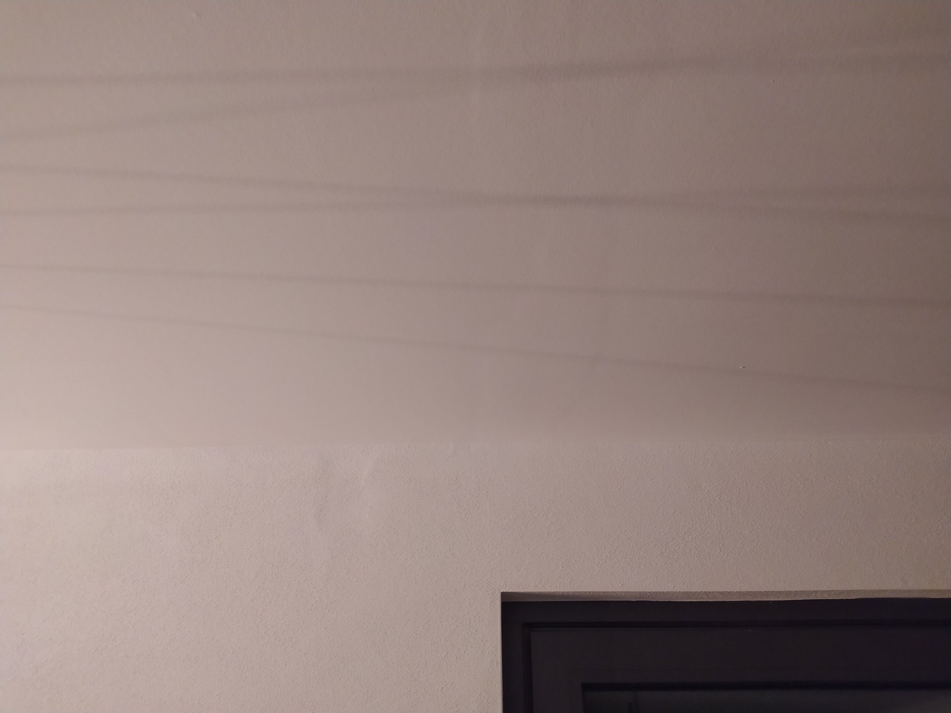

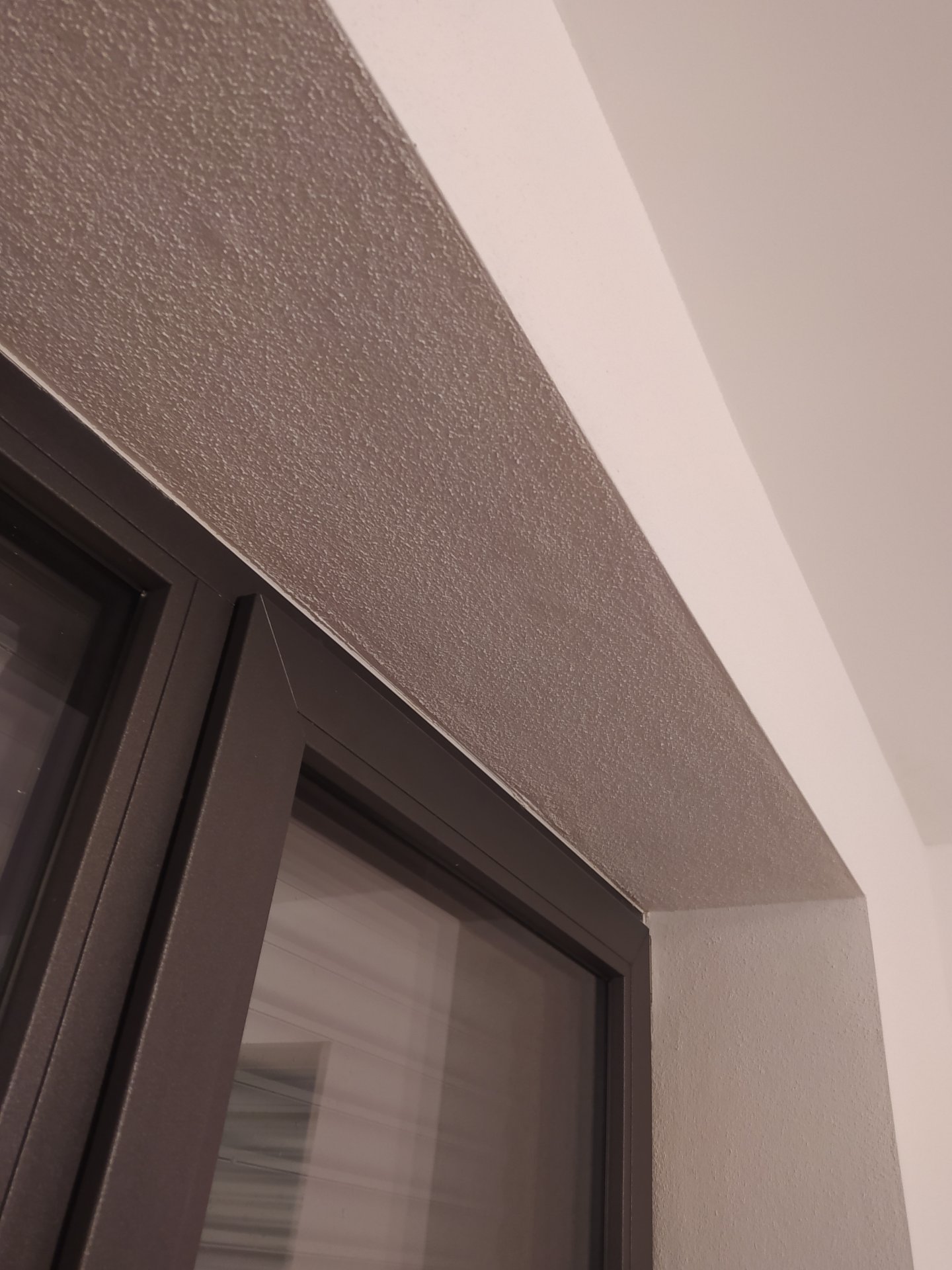

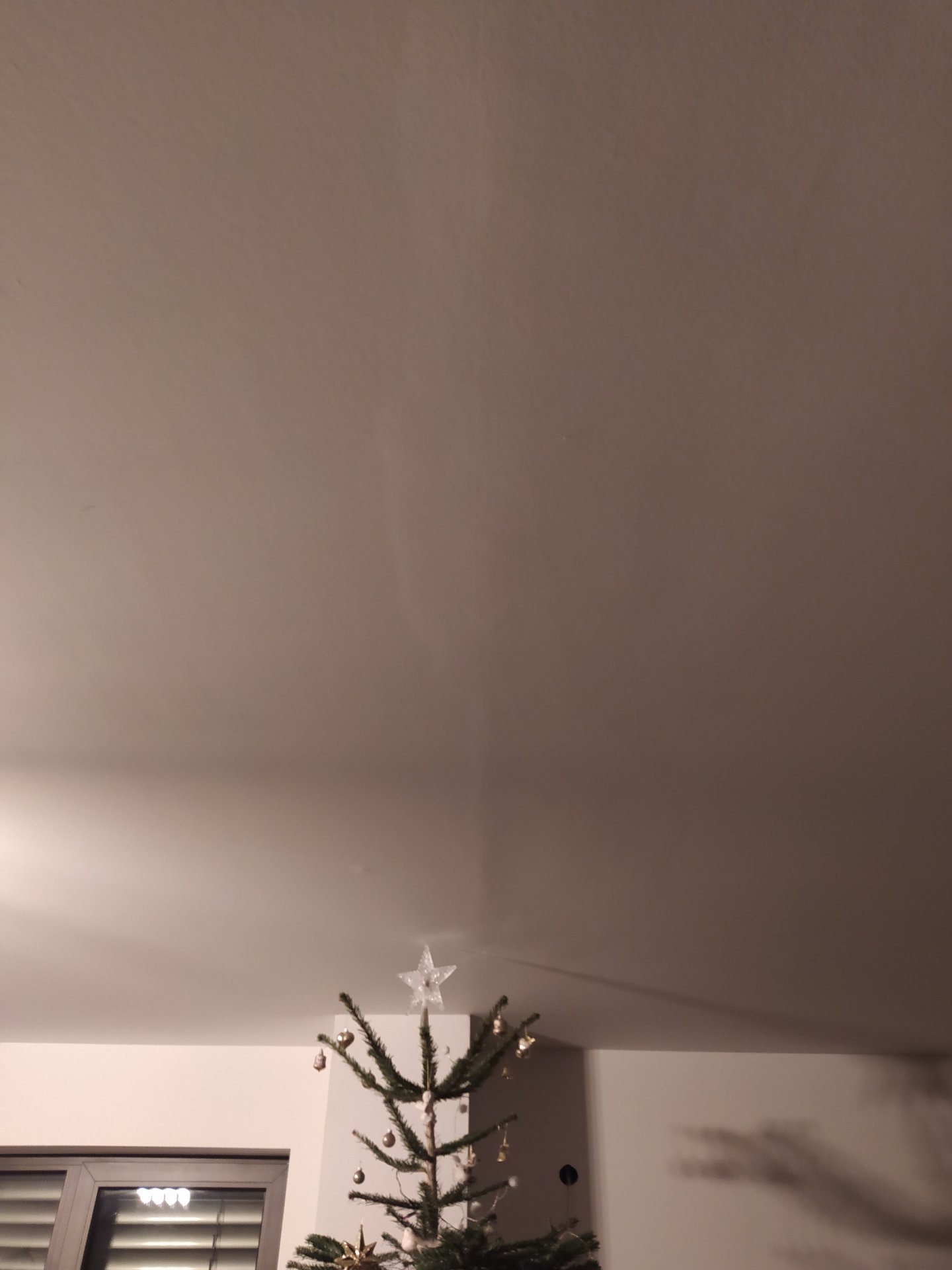

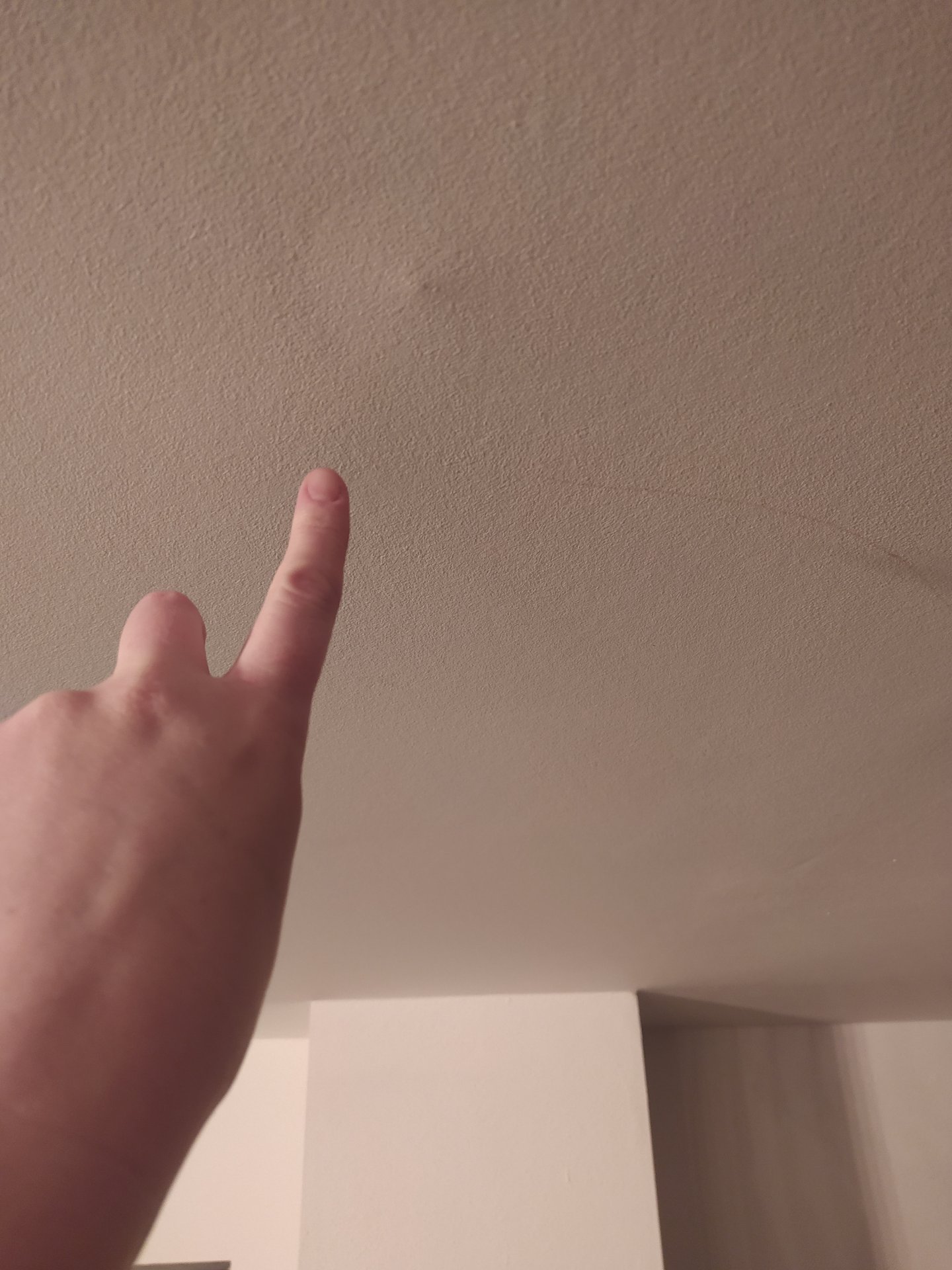

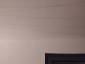

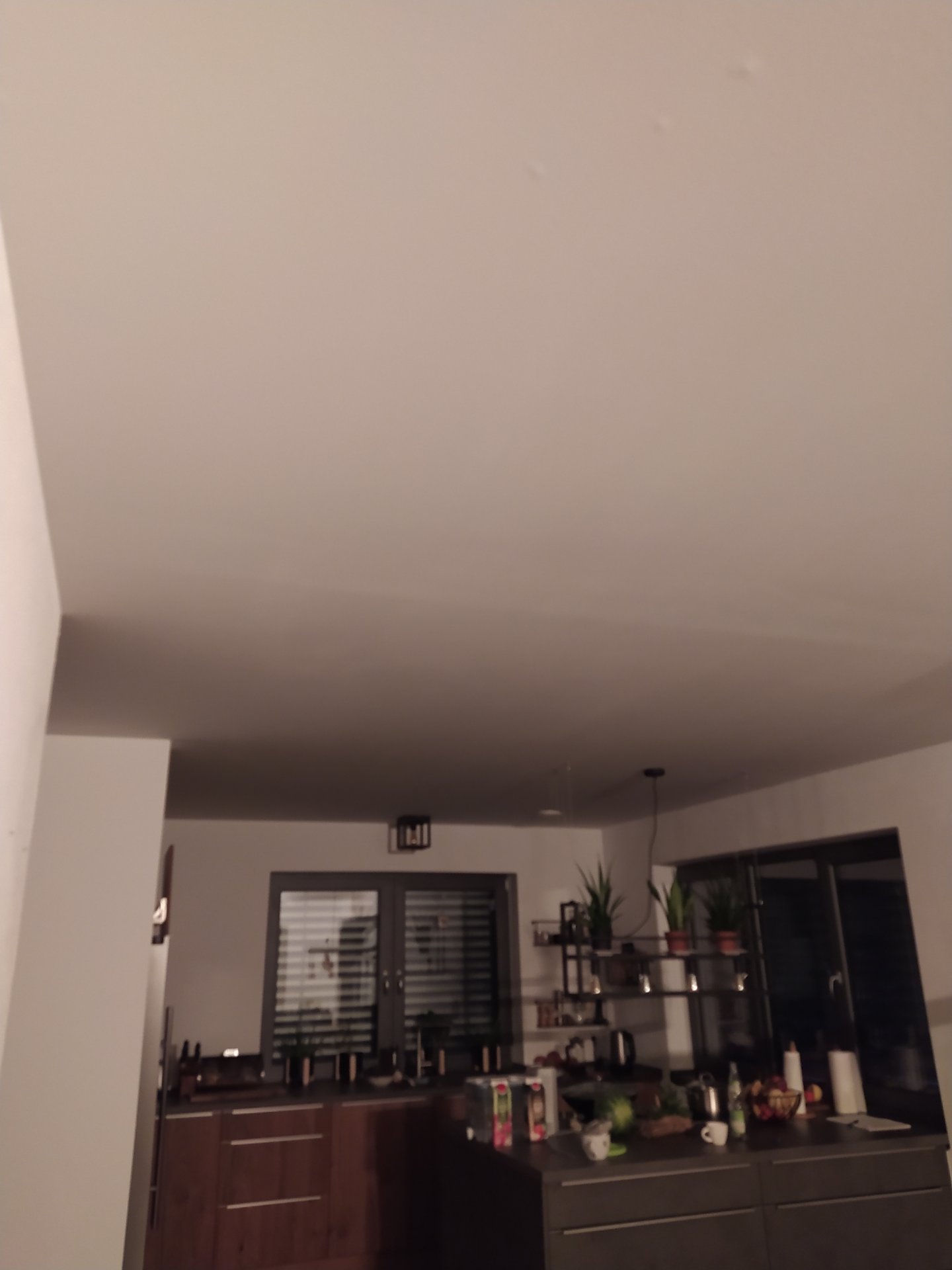

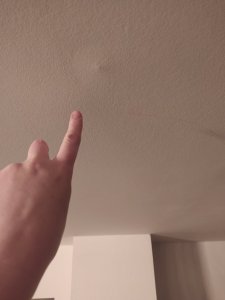

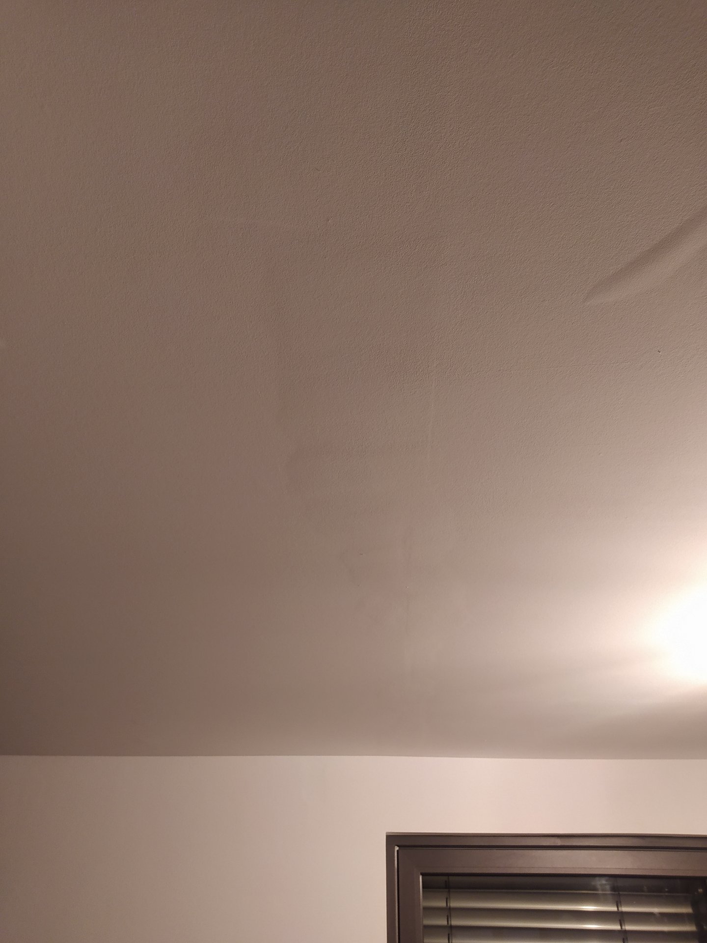

    wir sind dieses Jahr in unser Haus eingezogen. Das Haus wurde von einem Generalunternehmen gebaut, teilschlüsselfertig. Nun sind wir mit der Qualität des Innenputzes (Rauhputz) sowie der Decke (Filigrandecke, verspachtelt, Malervlies) sehr unzufrieden. Nach Aussage unseren Projektleiters begutachten wir die Mängel falsch - diese seien nur bei Tageslicht zu begutachten, beim diffusen Licht. Aber sogar bei Tageslicht sieht man die Dellen und Unebenheiten. Sobald es dunkel wird und die Beleuchtung an ist, schaut es noch schlimmer aus, besonders die Decke. Ich würde mich freuen, wenn jemand mir anhand der Fotos sagen könnte, ob es tatsächlich so in Ordnung ist oder soll ich einen Gutachter ins Spiel bringen?
    LG, Alissa

    welche Qualitätsstufe der Verspachtelung /Putz wurden vertraglich vereinbart?
    Q1, Q2, Q3, Q4 ???

    Alles iO. Ihr hättet nacharbeiten müssen oder Q4 Bauftragen. Bei den Filigrandecken sieht sehr oft solche Übergänge.

    die Übergänge entsprechen absolut nicht Q2, Mängelanzeige schreiben und nachbessern lassen

    Bin ich alex meinung übergänge sind nicht sauber verschliffen teilweise sind sogar blasen im malervlies selbst bei einer q2 spachteln ist das mangelhaft. Sie müssten halt wirklich mal schauen was beauftragt wurde für die decke q2 oder q3. Die leute die hier sagen das es üblich wäre kennen wahrscheinlich die qualitätsstufen nicht gut genug. Das wellen in der decke drin sind und man diese auch bei q2 sehen kann bzw darf ist ok aber da steht niergends das man die spachtlung nicht verschleifen muss. Zu dem sieht es so aus als wäre beim ersten spachtelgang die Spachtelmasse raus geblopt anstatt die Wölbung abzukratzen oder weg zu schleifen wurde einfach drüber gespachtelt. Schlechter hätte man es nicht machen können. Den putz würde ich als korrekt ausgeführt bezeichnen da sind wellen und dellen bei q2 nicht auszuschliesen. Aber die decke geht gar nicht.

    Vielen Dank für Ihre ausführliche Antwort! Habe die Decke später in Auftrag gegeben, als den Rest des Hauses. Jetzt habe ich nachgeschaut: hier gibt es keine Qualitätsstufe, es gelten die Toleranzen nach DIN 18201 und DIN 18202. Nicht nur Luftblasen gibt es, Malervlies wurde anscheinend einfach auf verschmutzte Decke mit Betonspritzern angebracht. Ich habe ein Bild noch hinzugefügt.

    Bei Bild 3 am rechten Rand, ist das eine Luftblase?

    Ja, das ist eine größere Luftblase

    Die Abnahme ist tatsächlich paar Monate her. Im Abnahmeprotokoll stand dies aber als Mängel drin. Nun geht es darum, die Mängel zu beseitigen. Genau deswegen streiten wir grad: der Häuslebauer möchte nur eine Stelle ausbessern, die anderen nicht. Für mich schauen die alle schlecht aus. Er besteht aber drauf, dass die Begutachtung nur beim diffusen Licht stattfinden sollte. Ich sehe es eben anders.

    Betrachtung bei Streiflicht ist unzulässig.
    aber die fette Spachtel Platte auf den letzten Bildern ist doch mindestens einen mm dick das sieht man doch auch im Dunkeln !
