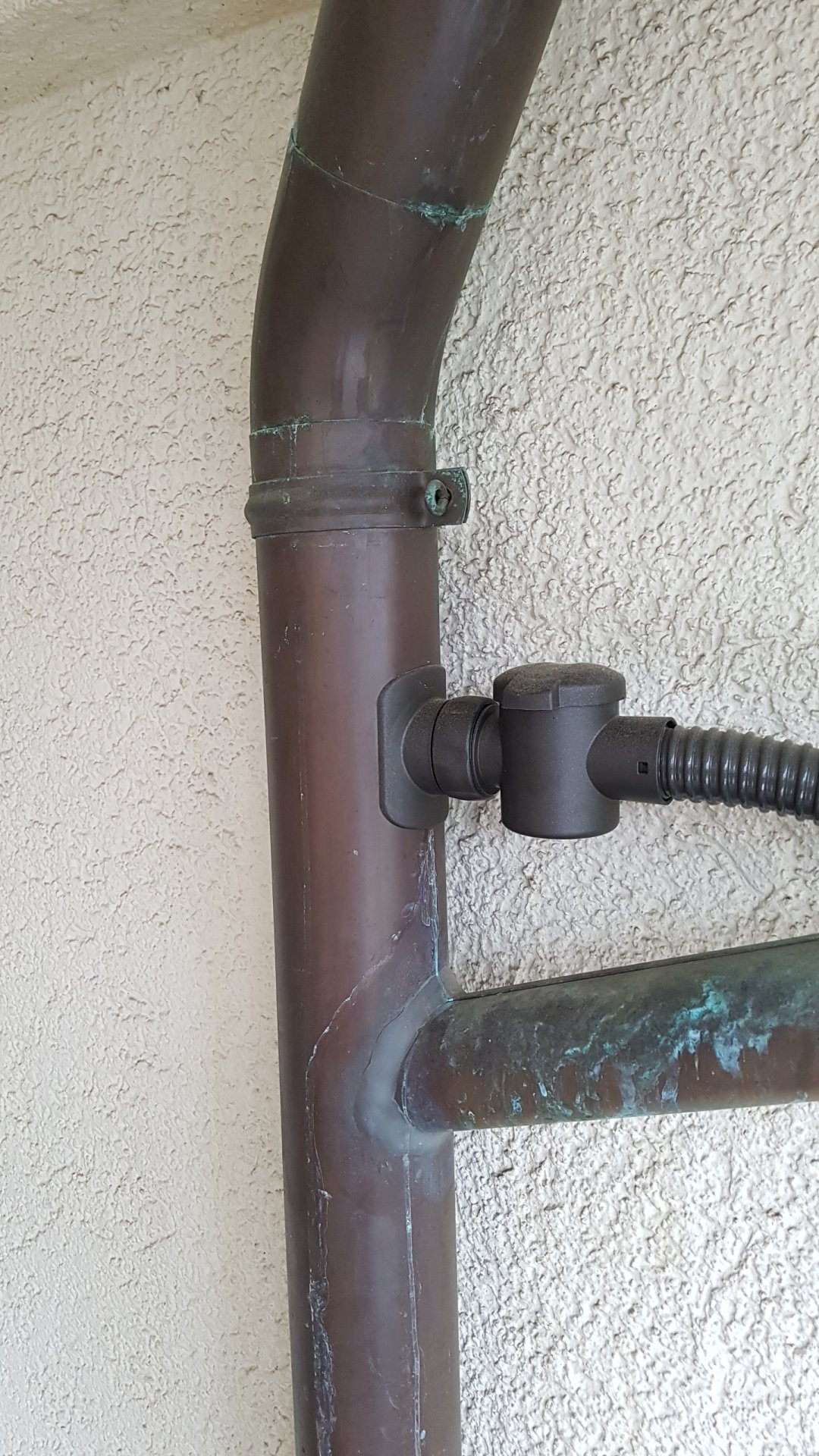

    Kann mir jemand n Tipp geben, wie ich die Bohrung vom Regensammler nach dessen Ausbau wieder verschließen kann und das Regenfallrohr dicht bekomme?
    Regenfallrohr = DN100
    Danke!

    Kupferblech drauflöten. Gibts auch schon vorbewittert mit Patina.

    Ich hab halt nix zum Löten?!
    Ergänzung: Rohr ist keiner Bewitterung von außen ausgesetzt, da es unter geschützten Balkon verläuft.

    Dann must Du Dir jemand holen, der das Lötzeug hat und damit umgehen kann.
    Kupfer entwickelt auch Patina, wenn es nicht direkt drauf regnet. Sieht man ja an Deinem Fallrohr.

    Funke Rohrpflaster - nicht schön aber dicht. Zum schrauben.

    @Tommy46 das Spezial Ersatzteil kostet vermutlich mehr als wie wenn dir das jemand neu anlötet. Ruf mal ein paar Spengler (oder wie auch immer der Beruf in deinen Breitengraden heißt) vielleicht einen Dachdecker oder auch einen heizungsbauer und frag ob er dir das machen kann.
    alternativ wäre Kupfer löten an einer Regenrinne durchaus etwas was man selber versuchen kann. Dafür reicht auch der 30 Euro Gas Brenner aus dem Baumarkt , passieren kann nicht wirklich was wenn es nicht klappt probierst du eben noch mal . Einzig aufpassen dass du dir die Finger nicht verbrennst oder dein Haus in Brand setzt
    mehr als eine Metallsäge , Schleifpapier , Brenner, das Ersatz Stück und lot etc. brauchst du doch nicht

    Habe es nun mit Silikon verschlossen.
    Darauf ein Bitumen Alu Klebeband.
    Und dann noch ein Outdoor Panzer Tape.
