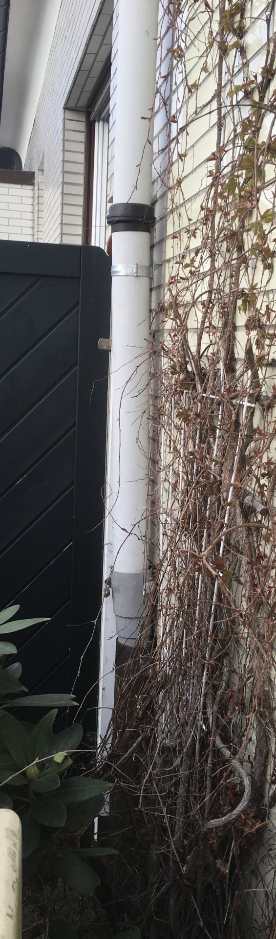

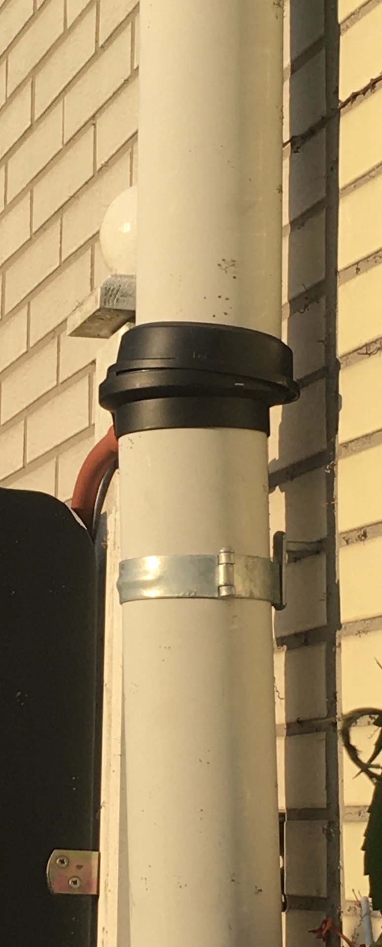

    Habe ja ein Reihenhaus.
    Dort ist das Regenfallrohr mittig auf der Wand Grenze montiert .
    Nun hat vor einiger Zeit der Nachbar eine Regentonne mit einem Schlauch versehen der in das Regenrohr an einer Manschette endet .
    Dort hat sich der Überwurf verschoben.
    Nach meiner Frage , ob das dann undicht wird und ins Erdreich bzw Keller läuft , verneinte er das.
    Gelernter Dachdecker...
    Versuche Fotos zufinden und Stelle sie ein .
    Gruß chavove

    Fotos helfen.
    Es gibt Regentonnen, die eine Bypasslösung haben. Also bevor die überlaufen geht's halt weiter im Fallrohr.
    Wenn da natürlich was ab / offen/ verrutscht ist, funktioniert es nicht mehr.

    Das geht nicht grad ist so schön ruhig U harmonisch.
    Liegt ja auch 2 Jahre zurück.
    Denke doch dass ich s gut beschrieben hab.
    Er meinte unter der Muffe wäre ja ein Rohr das in das untere geht usw
  10. #10 Osnabruecker, 24.04.2023
    Osnabruecker
    Osnabruecker
    24.11.2020
    462
    226
    Wenn dem so ist, klingt das doch plausibel.
    Fallrohre sind ja auch nur gesteckt und nicht gegen drückendes Wasser.
    Da müsste sich das Fallrohr ja bis 2 m über Gelände aufstauen, bis da was raus kommt.
    Sieht merkwürdig aus mit der schiefen Muffe. Aber wenn innen das Rohr durchgeführt wird ist das doch okay.
    Für dein Gewissen kannst du ja wie oben vorgeschlagen mal nach dem Hersteller gucken.
