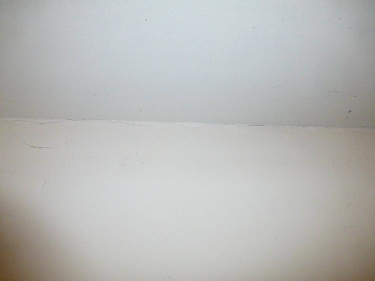

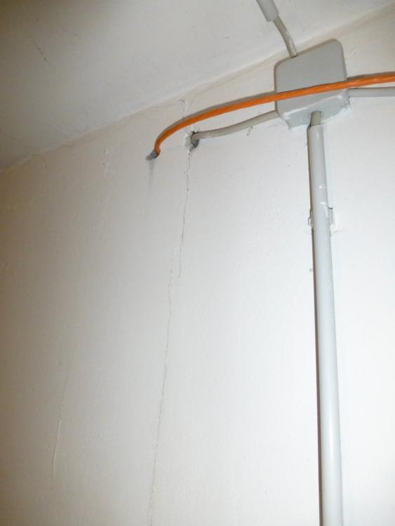

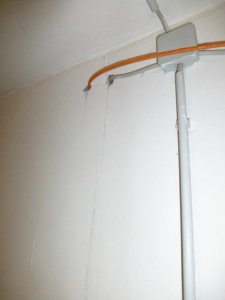

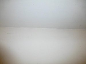

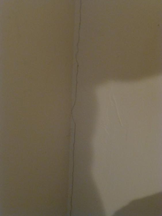

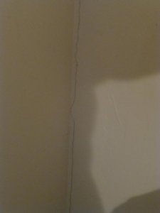

    wir haben vor 2 Wochen unser neues Haus bezogen und nun ist uns ein Riss komplett um eine Kellerwand aufgefallen. Dies waren scheinbar schonmal überstrichen, sodas sie zuvor nicht aufgefallen sind. Der Riss taucht auf beiden Seiten der wand auf, ist auf der einen Seite aber noch von Farbe bedeckt und wurde daher zuvor nicht gesehen. Ein Gutachter hat vor dem Kauf auch nichts feststellen können. Es handelt sich bei der Wand um eine Innenwand. Ich weiß nicht ob die Wand tragend ist. Der Riss ist <= 1mm breit. Er ist wohl wieder aufgetaucht nachdem wir ein Loch für das orange Netzwerkkabel durch die Wand gebohrt haben. Meint Ihr wir müssen einen Statiker oder Baugutachter zu Rate ziehen oder ist der Riss unbedenklich?
    Riss ausgehen von bereits vorhandenen Bohrloch (graues Kabel) und neues Bohrloch mit orangen Netzwerkkabel daneben.
    Riss auf der linken Seite (Anschluss Innenwand an Außenwand, Riss befindet sich an innenliegender Wand)
    Riss am oberen Ende der Wand an der Decke entlang

    rissursache in bild 01 sollte ergründet werden, wenn der riss breiter wird. einfach einen esslöffelgroßen batzen gips auf den riss setzen und beobachten. zeichnet sich der riss dann im gips ab, dann ist weiter bewegung drin.
    riss in bild 02 sieht nach einem materialwechsel aus, beton und mauerwerk. hier muss in erfahrung gebracht werden, ob die mauerwerkswand tragend ist und wie der materialwechsel im detail geplant wurde - halfenschiene im beton? mauerwerksanker in jeder schicht? oder was und wie?
    bild 03 sieht nach fehlendem trennschnitt zwischen wand und deckenputz aus.
    du solltest erst einmal den bauleiter deines vertrauens befragen.
