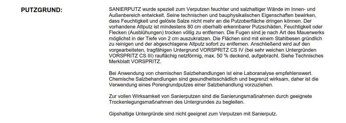

Diskutiere Sanierputz - warum 80 cm über dem betroffenen Bereich? im Abdichtungen im Kellerbereich Forum im Bereich Neubau; Häufig wird empfohlen, den Sanierputz 80 cm oberhalb der betroffenen Stelle anzubringen. Gibt es einen technischen Grund für die 80 cm?

    Ich habe gerade keine Lust auf die WTA-Merkblätter. Wer empfiehlt diese 80cm häufig?

    Mir ist es schon klar, dass man mit 80cm einige Steinreihen in dem Übergangsbereich erwischt und die Wechsel von Mauermörtel auf Stein jedesmal kapillarbrechend wirken. Nur frage ich mich ob das wirklich irgendwo steht, oder ob das wieder so ne Halluzination von irgendeinem „Tippgeber“ ist. Auf die WTA-Merkblätter habe ich gerade noch immer keine Lust, bzw. wenn mir wer Diode Fundstelle sagt, dann brauche ich nicht alles lesen…

    Wenn die zu verputzenden Steine unterhalb der Horizontalsperre liegen. Gilt diese Empfehlung noch?

    Was weiß ich, Du hast mir ja noch nicht einmal gesagt wer dir das empfohlen hat...
    Wie auch immer, ich persönlich wäre bei alten Horizontalsperren erstmal skeptisch, wenn die wirklich intakt sind und funktionieren, dann könnte man wohl überlegen ob man den Sanierputz nicht nur ein wenig über die Horizontalsperre zieht. Bei Kellerwänden gilt das evtl. nicht, da bringt nämlich die beste Horizontalsperre nichts, wenn (aussen) das Wasser einfach von oben bis unten eindringt...
    Und am Ende ist es so, wenn es eine Sanierung gem. WTA sein soll, dann gilt was in deren Merkblättern steht, auf die ich gerade noch immer keine Lust habe. Was wir zwei beide davon halten ist dann eher egal...

    Von Baumit (https://baumit.de/files/de/technical_documents/SKR/Sanierputz_2018_03.pdf)

    Ja und zwar gilt dies als 'Sicherheitszone' ( da über sichtbare Schäden weiterführende vorhanden sind ) ist aber eine Empfehlung, konkret ist es immer im Einzelfall.
    Diese Frage kann dir hier niemand beantworten zudem schreibst du von Sanierputz allgemein, nach WTA wird mindestens 2 lagig aufgebaut mit Oberputz (3 ) oft mit verschiedenen Putzen je nach Belastung/ Beanspruchung / MW etc wobei hier erstmal entscheidend ist -
    Sanierung aus Feuchte/ Nässe
    Ausblühungen wobei hier wieder Salze ( Nitrate) etc
    benötigst du einen sogenannten 'Opferputz' etc

    Die ersten Ziegelsteine unter der Horizontalsperre sind ein wenig mit Ausblühung behaftet. Wir haben den Rat erhalten, den alten Gipsputz zu entfernen und einen Sanierputz anzubringen. Dies wird das Problem nicht lösen, aber zumindest das Salz und die Feuchtigkeit von der Wand entfernen, bis wir das Problem von außen beheben können. die Steine oberhalb der Horizontalsperre trocken sind. Ich frage mich nur, wie weit ich den alten Putz entfernen und wie weit ich den Sanierputz auftragen soll.
