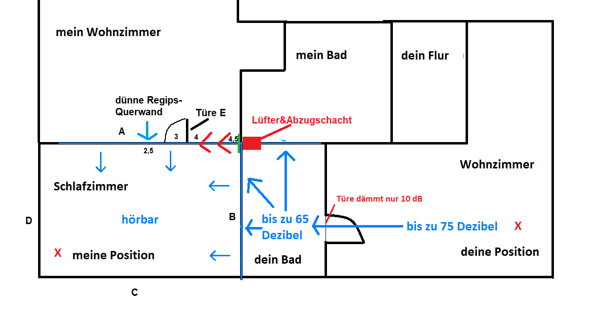

    Hier durchgehend eine Vorwand aus Trockenbau mit Schallschutzplatten und daran dann Wand A neu anschließen. A1B31B97-CC26-4C89-BFCC-460CAAFF3D46.jpeg
    Boden und Decke sind üblicherweise nicht so sehr die Schallträger aufgrund der erheblichen Masse.

    Wenn die Trennwand B eine Vorsatzschale hat, gibt es dann einen Wandanschluss entweder zwischen der Trockenwand A und der Vorsatzschale der Wand B oder der Trockenwand A und der Wand B?

    Die Vorsatzschale ist komplett entkoppelt über filz, die hat gar keinen kontakt zu der eigentlichen Wand. Die Vorsatzschale ist auch ein L, das heißt sie deckt die Wand B komplett ab und die Trockenbauwand A bis hin zur Türe. Danach kommt die Türe und da kommt natürlich dann auch Schall raus ... und das lässt sich schwer abdecken. Und selbst wenn habe ich den Lärm dann im Wohnzimmer auch ....
    Wenn ich mein Ohr an die vorsatzschale lege, höre ich 0. also Lärmindex von 0. Die Trockenwand A ist mit der Wand B verbunden. Wie genau weiß ich nicht, ist die Tapete davor aber dort vermute ich eine Schallbrücke ...

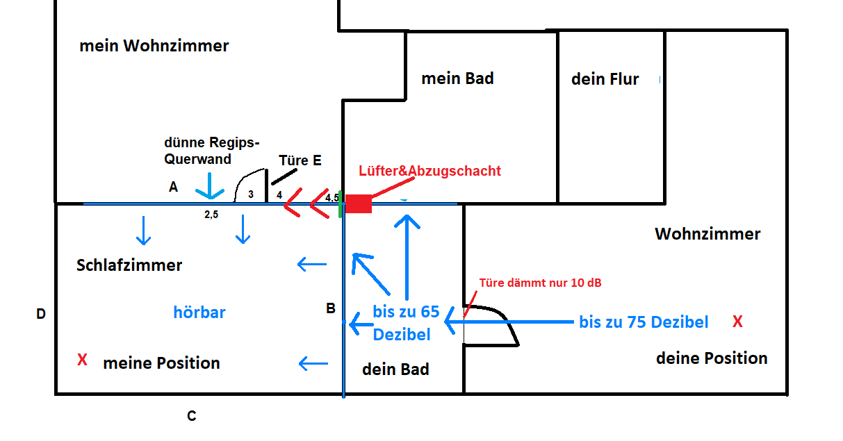

    Habe ich das jetzt richtig verstanden, das die vorhandene Vorsatzschale vor der Wand B (Schlafzimmer und Wohnzimmer) gerade dort wo in den Bädern der Lüftungsschacht ist, nicht vorhanden ist und stattdessen dort die Trockenbauwand A den Anschluss an die Wand B hat?

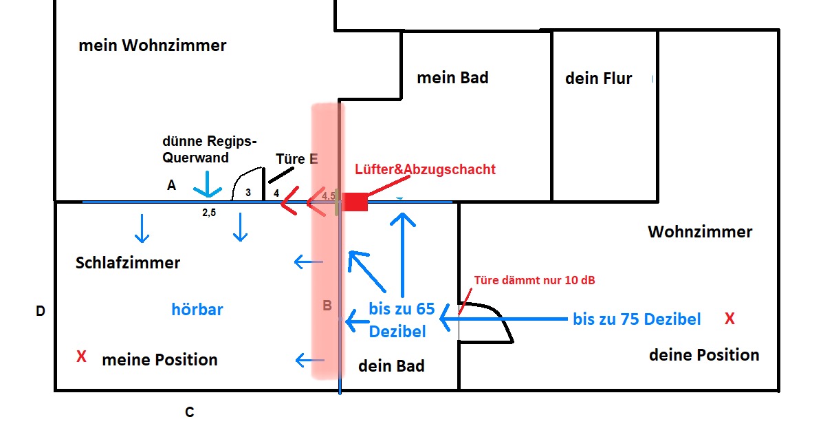

    Danke für die Rückfrage! Ja ich denke so ist es. Anschluss im Sinne von: Trockenbauwand A stößt auf Wand B. Dort ist ein Anschluss im Sinne es existiert irgendeine Verbindung. Siehe Bitte Foto: Die Trockenbauwand A ist schon fast komplett mit vorsatzschalen abgedeckt. Die Wand B ist komplett mit Vorsatzschalen abgedeckt.
    Ich werde wohl dem Vermieter Vorschlagen, die grüne Fläche oben, also den Kontakt zwischen Trockenbauwand A und Wand B zu entkoppeln. Wand B ist ja eh schon abgedeckt. Macht das Sinn? Danke für eure Tipps!

    Ja das macht Sinn.
    Die Beplankung der Wand B muss durchlaufen und die Wand A dort stumpf anstoßen.
    Wenn Du dann schon dabei bist, dann lass auch gleich die Wand B nochmal mit 1-2 Lagen Silentboard zusätzlich beplanken, bevor Du A wieder anschließt.

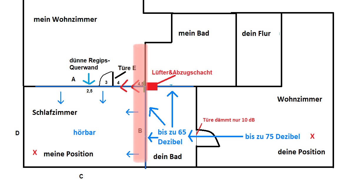

    Ok danke für deine Antwort! Nur damit ich es bei so einer wichtigen Entscheidung richtig verstehe: Du meinst es macht Sinn dem Vermieter zurzuschlagen, wie in deinem vorherigen Post beschrieben folgendes vorzuschlagen?
    Das wäre sicherlich das beste, aber ob der Vermieter so einem weitreichenden Vorschlag zustimmt ist nicht sicher. Was wäre der Vorteil, wenn man auch noch im Wohnzimmer eine Trockenbauwand hat? Wäre das dann für das Wohnzimmer oder um eine Rückkopplung ins Schlafzimmer vom Wohnzimmer zu vermeiden?

    Im Wohnzimmer ist noch keine Vorsatzschale? Dann bliebe ja die Ecke von A zu B auf der Wohnzimmerseite eine Schallbrücke.
    Das ist doch keine große Sache, dort auch die Wand zu verbessern.

    Die Trennwand A kann ich nicht so einfach komplett abdämmen, wegen dem Türbereich und zur Außenwand hin wegen Schimmelgefahr. Jetzt zurzeit besteht anscheinend eine Schallbrücke von dem Luftschacht zur Trennwand, weil die Entkopplung der Trennwand nicht richtig funktioniert (ich höre ja Lüfter, Gespräche, alles über die Trennwand A, wenn ich mein Ohr dagegen halte.)
    Daher wäre meine Idee dem Vermieter vorzuschlagen, im grünen Bereich (siehe bitte Grafik) zu entkoppeln. Dann sollte der Schall über die Trennwand A hoffentlich zusammen mit den jetzigen Schallschutzmaßnahmen von Trennwand A so gering sein, dass die Trennwand A kein Problem mehr darstellt.
    Gleichzeitig sollte dann die Schalleinwirkung der Trennwand A auf das Wohnzimmer so gering sein, dass hoffentlich keine weiteren Maßnahmen nötig sind und der Lärm tagsüber ok ist, wenn man sich dort aufhält. Falls es doch ein Problem ist, könnte ich dort auch noch wie von dir beschrieben eine Vorsatzschale in der Ecke von A zu B auf der Wohnzimmerseite bauen. (Möglicherweise kann ich auch die Vorsatzschale von Trennwand A abnehmen und dann umziehen, wenn Trennwand A dann ruhig ist.)
    Klingt das logisch? Oder habe nicht verstanden, wie du es meinst?

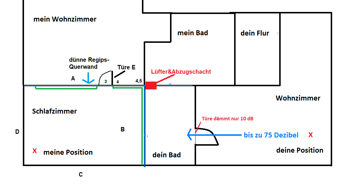

    Ja gerne! Hier sind die existierenden Vorsatzschalen eingezeichnet in grün. Die noch freien blauen Bereiche und die Türe wären verdächtig, Schall in mein Schlafzimmer bzw. Wohnzimmer zu tragen. Da wo Wand A auf Wand B stößt, würde ich dem Vermieter anbieten: Einen Schnitt ansetzen, entkoppeln, abdämmen und wieder zu machen.
    Da wo die Wand A auf die Außenwand D stößt, ist keine Vorsatzschale. Warum? Weil wenn ich den Bereich abdecke, könnte die Wand A dort kühl werden, weil sie an die kalte Außenwand angrenzt. Dann könnte hinter der Vorsatzschale Wasser kondensieren und Schimmel entstehen.
    (Mit Wand a meine ich die gesamte Wand rechts und links von der Tür)

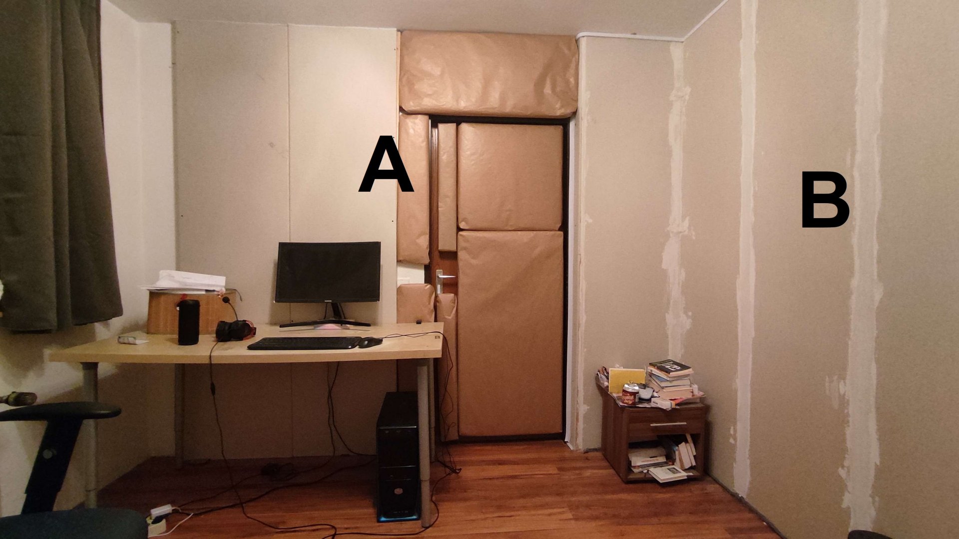

    Hast Du eigentlich diese eigentümliche Dämmung an der Tür selbst gemacht und auch die Vorsatzschale an Wand A?
    Meiner Meinung nach musst Du die gesamte Wand A von B entkoppeln.
    Und noch viel wichtiger, Du musst die Wand B auch im Wohnzimmer bis zu der Nische mit einer Vorsatzschale versehen.
    Und ich wiederhole mich gerne, bei der ganzen Aktion würde ich auf die gesamte Wand B entsprechend nochmal 2-Lagen Schallschutzplatten also keine normalen GK-Platten draufpacken.
    Die Vorsatzschale und die lustige Türdämmung an Wand A braucht man dann bestimmt gar nicht mehr.

    ok, handwerker war dar und hat ähnlich wie hier angesprochen argumentiert, das z.b. auch die Wand im Wohnzimmer abgedeckt werden müsste. Der Handwerker hatte erstmal vorgeschlagen, den Türbereich besser abzudämmen, bevor weitere Schritte erfolgen.
    Ich habe dann den Türbereich komplett abgedeckt über ein großes eingepacktes Mineralwollekissen.
    Resultat: Ich höre immer noch was, nun aber auch über das Fenster vom Nachbarn über mir.
    Die Unsichere Aussicht - Wohnzimmer abdecken, Fenster schalldämmen, Trennwand entkoppeln, usw. hat mich dann doch abgeschreckt es zu versuchen. ich bin jetzt im Prozess umzuziehen.
