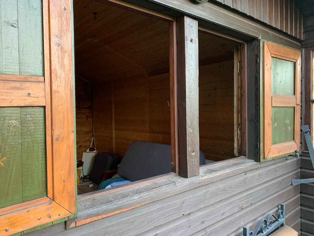

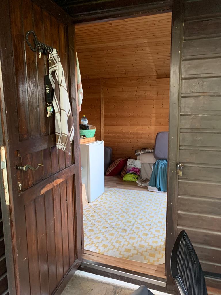

    ich habe ein 50 Jahr altes Holz-Schrebergartenhaus (18m2) übernommen (Details siehe unten) und würde es auch (neben der Gartenarbeit) gerne ganzjährig (auch im Winter) als Arbeitszimmer (1-2 mal die Woche) nutzen wollen.
    Meine Gedanken sind, dass ich das Haus dämme und eine kleine Gasheizung einbaue (nur Solarzellen vorhanden, die von außen belüftet wird damit ich keine Probleme mit dem Kohlenmonoxid bekomme. Wichtig ist, dass ich kein neues Gartenhaus auf der Parzelle errichten darf.
    Hier nun meine Fragen:
    - gibt es aus eurer Sicht unten grobe "Schnitzer" in meiner Planung / Umsetzung?
    - wie lange dauert es denn bis das Häuschen im Winter warm wird, und wie lange bleibt denn mit den Dämmmaßnahmen der Häuschen warm wenn ich die Heizung abschalte (Gasheizung 3kw)?
    - hat jemand schon ein solch kleines Häuschen gedämmt und mit einer Gasheizung versehen und was waren denn die Erfahrungswerte?
    - was würde denn solch eine Dämmmaßnahme aus eurer Sicht (ganz grober Daumenwert) kosten?
    Details zum Haus
    • Boden: Betonsockel (ca. 30 cm hoch vom Boden; nur Außenmauern); quer über den Außenmauern sind im Abstand von ca. 1m Holzbalken (5cm dick) verlegt; darüber sind dann die Holzdielen längs auf die Holzbalken genagelt
    • Keller: gemauert ist auch ein 1,50m (l)*1,50m(b)*0.8 (Tiefe)m kleiner Bierkeller der sich unter dem Haus / Boden befindet
    • Außenwände: Das Haus ist mit einer Holzständerbauweise aufgebaut; auf die Holzständer sind von außen Holzbretter angenagelt; von Innen sind wiederum Nut und Federbretter an die Holzständer genagelt; die Holzständer haben die Maße (11cm*6cm)
    • Das Haus hat ein Fenster mit den Maßen 0,85m*1,3m
    • Zwei kleine Fenster mit den Maßen 0,4*0,4m
    • Und eine Tür mit den Maßen 1,93m * 0,76m
    Was muss gemacht werden (aus meiner Sicht => bitte um Feedback wenn grobe Schnitzer drin sind).
    • Fussboden:
      • Bodenbalken müssen auf 10cm Dicke aufgearbeitet werden
      • Unter den Bodenbalken muss ein Holzuntergrund angebracht werden (inklusive Holzschutz) um dem dann das Dämmaterial liegen kann (unter dem Bodenbalken ist ca. 30cm Luft zum Erdreich)
      • Dämmung des Fussbodens mit Styrodur (10cm)
      • Als Dampfsperre wird dann auf die Bodenbalken OSB Platten (22mm) flächendeckend verlegt (inklusive Verklebung der Platten untereinander
      • Im Boden wird noch eine Luke (muss auch gedämmt sein) eingebaut (Maße 1.30m * 1m) die man mit einem Griff öffnen kann; diese Luke führt in den Bierkeller
    • Wände / Decke
      • Holzständer auf 10cm Dicke aufarbeiten
      • Mineralwolle (10cm) Rockwool zwischen die Holzständer einarbeiten
      • Anbringen einer Poliamidmembran (Dampfbremse) auf die Holzständer und flächendeckende Verklebung mit dem Dach, Wand und Bodenelementen (Hersteller von Dampfbremsfolie und den Klebeband muss der selbe sein
      • Fermacellplatten (12,5mm) mit Fuge auf die Ständerelemente verschrauben
      • Fugen dann verspachteln (mit Fermacell Spachtel)
      • Innenrauf dann komplett Spachteln und Schleifen (min. 2x) um eine glatte Oberfläche zu erhalten
    • Fenster
      • Aktuell sind nur alte Schanierfenster angebracht
      • Deswegen müssen diese ausgetauscht werden
      • Neue Fenster / Tür
        • 1,3m x 0,85m (Holzfenster / doppelwandig) mit Fensterläden die verschließbar sind / wg.Einbruchsschutz
        • Zwei Fenster (Festverglasung / müssen nicht geöffnet werden) 0,4x0,4 m mit Fensterläden verschließbar / wg, Einbruchsschutz
        • Eingangstür (muss auch gedämmt sein) 1,93mx 0,76m
    Danke für eure Erfahrungswerte.

    Von was reden wir? Ein Gas Katalytofen? Damit entsteht Feuchtigkeit. Der ist in Innenräumen nicht zugelassen. Was steht in deiner Satzung?
    Was heisst Arbeitszimmer? Bist du Autor, Künstler oder Handwerker:) . Je nachdem Elektroheizung als Infrarot oder Konvektor.
    Oder heisst "nur Solarzellen" das kein Stromanschluss vorhanden ist?
    Wieviel Leistung? Batterie wie gross.
    Ich finde die Idee gut. Ist aber eine Schnapsidee meiner Meinung nach.
  3. SIL
    9.116
    3.334
    Egal welches Gas , hier entsteht immer eine 'Feuchte' , eher E-Heizung, aber anscheinend kein ELT vorhanden.
    Bei 3 KW 5-10 min , je nach Ausgangstemperatur und Zieltemperatur.
    Der Verlust bleibt aber mit 0,5-1 KW sollte die Temperatur gehalten werden
