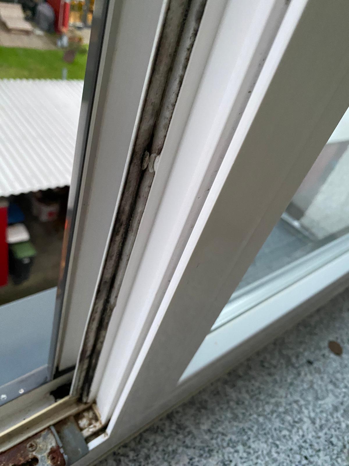

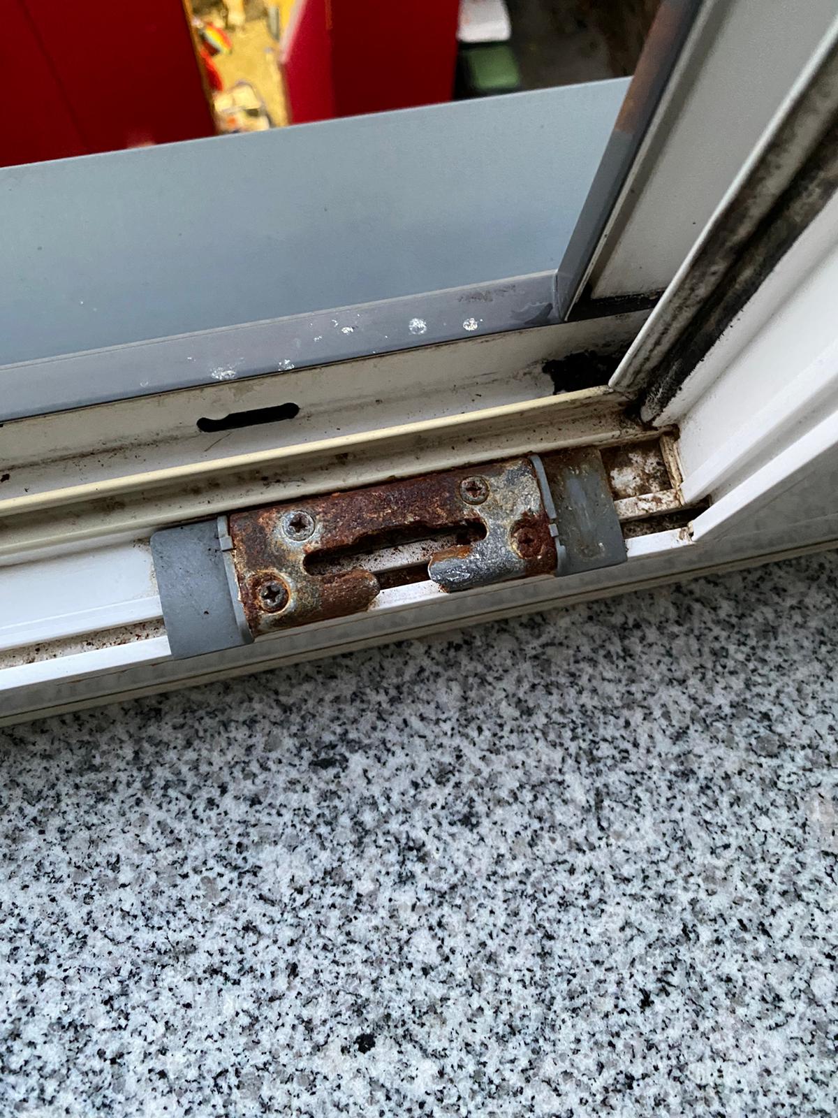

    bei der Besichtigung einer Immobilie Bj. 2004 fielen mir ein relativ ausgeprägter (vermutlicher) Schimmelbesatz innen an den geöffneten Fensterrahmen (schwierig zu beschreiben, s. Bild) sowie eine deutliche Korrosion einiger Beschläge auf.
    Solche Erscheinungen kenne ich von unsere 20 Jahre älteren Wohnung nicht. Sollte mich dies stutzig machen? Worauf kann es hinweisen?
    Besten Dank!

    Unten fehlt die Mitteldichtung

    Interessant. Und das reicht schon aus für solche Folgen?

    Nee... aber das Foto ist schon seltsam.
    Frage: 1-2 Fenster in Wohnung ganz oben im Haus? Wie viele Stockwerke hat das Haus?

    Das Gebäude ist (gewöhnlich) sehr luftdicht gebaut und es ist keine Lüftungsanlage vorhanden. Durch Partialdruck wird Feuchtigkeit in den Fensterfalz einzelner Fenster gepresst. Die Schäden an den beiden Fenstern könnten ein Indikator sein das es versteckte Feuchtigkeit/Schäden im Gebäude geben könnte.
    Möglichkeit B:
    Es sind Fensterfalzüfter aufgrund eines Falschen oder nicht vorhanden Lüftungskonzepts an der Flaschenstelle verbaut... unwahrscheinlich nichts deute darauf hin, aber ausschließen kann meine Glaskugel das auch nicht.
    Möglichkeit C
    Es wurde durch die Nutzer nicht/zu wenig oder falsch gelüftet und/oder geheizt.... solche Schäden werden nicht bemerkt und oder "Übersehen" oder auf das schlechte Fenster geschoben.
