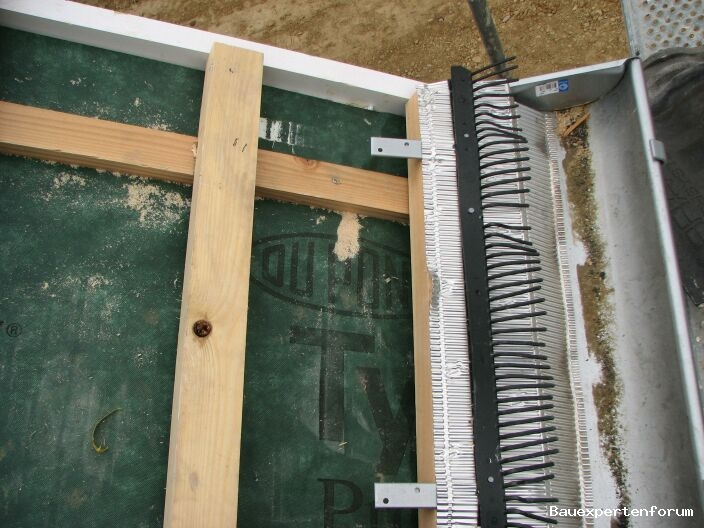

    der anschluss ist mist
    Moin,
    und nicht fachgerecht ausgeführt. Die Wärmedämmung muss geschlossen sein. Den Anschluss kann der Dachdecker sicherlich hinter das WDVS ziehen, muss dann aber seinerseits Wärmedämmung hinter den unteren Teil bis an die Dämmung der Dachschrägen führen.
    Da brauche ich nicht im Nachweis gucken, das ist und bleibt eine unzulässige Wärmebrücke mit der erheblichen Gefahr der Schimmelbildung.

    Das ganze Konstrukt ist ein bzw. mehrere Bauma(ä)ngel.
    a) wg. Kälte- oder Wärmebrücke Dämmung der Gaube und des Daches darf nicht unterbrochen sein.
    b) der senkrechte Anschluss des Daches an die Gaube muss min. 15 cm über das Dach geführt werden.
    Lassen sie sich nicht über den Tisch ziehen, die ausführende Firma muss den Scheiss den sie verbockt hat beheben.

    Hallo archi3,
    heute morgen habe ich noch schnell ein Bild von der Ortgangecke ohne Dachstein gemacht. Leider habe ich kein Superweitwinkel, aber ich denke, man erkennt das wesentliche. Zum Glück wurde hier nicht die 10mm Pappe draufgenagelt wie in Deinem Beitrag. Ist das so o.k. ausgeführt?:

    OK, gebe mich geschlagen, stehe auch zu Wettschulden... gratuliere... wohin soll der Kasten (bitte per PN)?
    Du bist der Erste, den ich kenne (und ich kenne ziemlich viele...), der "richtige Konterlattung" hat, scheinbar doch lernfähig!!!
    Zumindest auf dem Bild schaut es mir stärker aus als 8 mm!
    Nachfrage 1: Welche Neigung hat Deine Gaube? (Steht normalerweise auch im Schnitt zum Bauantrag)?
    Nachfrage 2: Du müsstest einen Energiesparnachweis haben, welchen "Feldanteil" hat die Aussenwand (steht beim "Schichtaufbau der verwendeten Bauteile", ca. S 17)?

    Nicht unerwartet, Psi von 0,1 W/mK ist schon mal echt schlecht für so einen Anschluss. Gleichwertigkeit mit Bbl2 (psi 0,06W/mK) ist auch nicht gegeben. Das würde bedeuten entweder detaillierter Nachweis aller Wärmebrücken (die Fensterrahmenüberdeckung wäre dann auch wurscht) oder pauschal Zuschlag. Wenn pauschal, wozu dann die Mühe mit einem WB-Katalog?
    Tausend Fragen...
    Error = 1,65% bedeutet nur das die Abweichung innerhalb der Berechnung bei 1,65% liegen, 2% sind zulässig. Das ist O.K.
    Über die Flächen kannst das nicht bewerten. Wärmebrücken sind linienförmig, die Fläche als Ganze sind im EnEV Nachweis schon berücksichtigt. Sollten sie zumindest sein.
