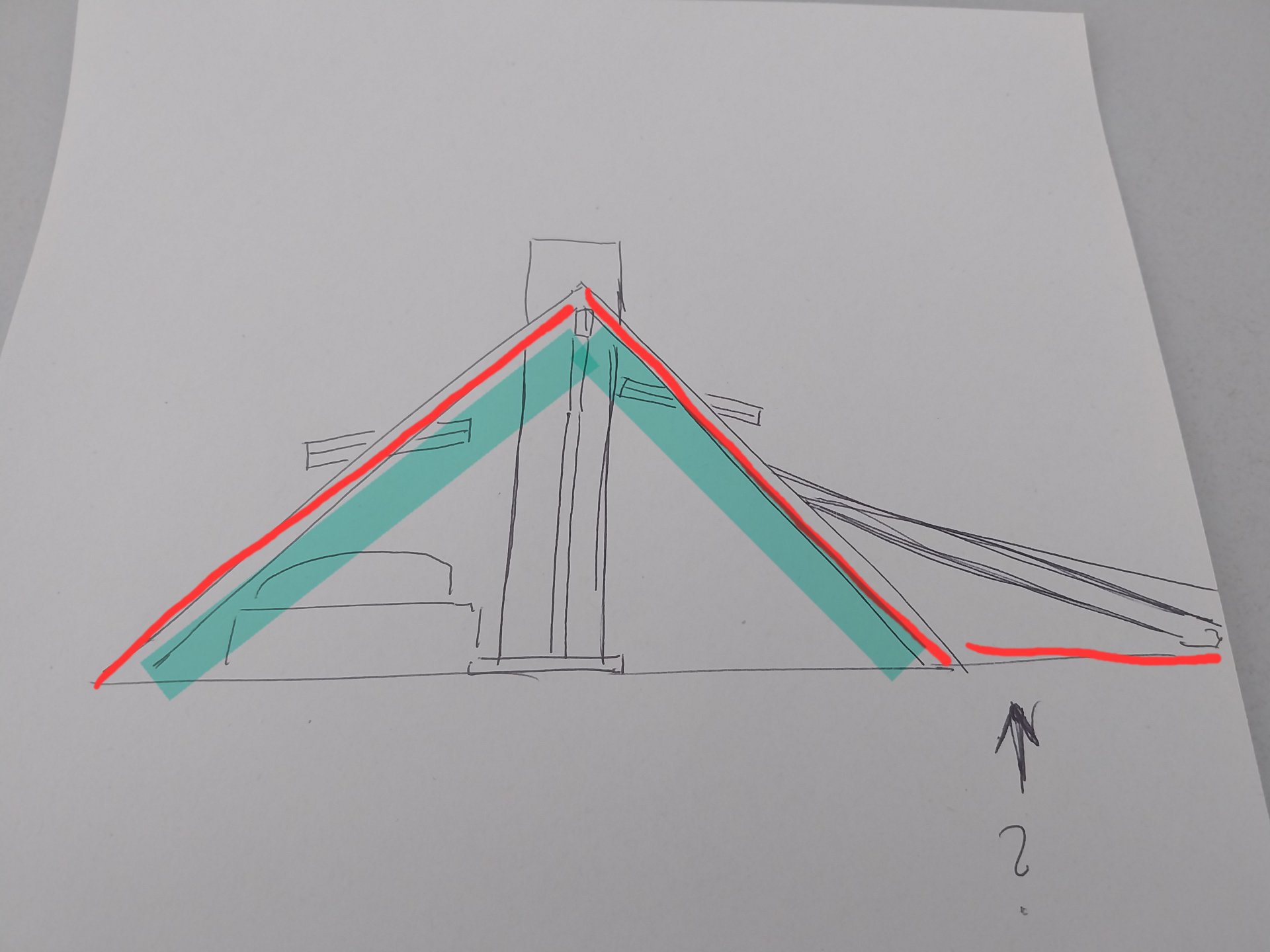

    Hallo zusammen. Ich besitze ein 1959 gebautes freistehendes Einfamilienhaus, welches 1963 einen Anbau und dadurch eine weitere Dachfläche erhalten hat, die in das ursprüngliche Dach teilintegriert wurde.
    Ich baue derzeit den Spitzboden aus. Mir stellt sich die Frage, wie ich am sinnvollsten die Anbaudachfläche integriere oder bei der Zwischensparrendämmung, sowie Raumgestaltung weglasse.
    Grundkonzept:
    Von innen angebrachte Unterspannbahn mit Abstandshaltern zu den Schindeln zwecks Hinterlüftung, Zwischensparrendämmung, darauf Dampfbremse (alles dicht verklebt), darauf OSB Platten und Tapete.
    Auf den Bildern ist schematisch der Querschnitt des Dachs dargestellt.
    Die rote Linie markiert Zwischensparrendämmung, respektive Bodendämmung, die blaue Linie die Verschließung mittels OSB Platten.
    Problematik:
    Integriere ich den Hohlraum des Anbaudachs in den Hauptraum, stören mich die Originalsparren, die lediglich Lücken von 60 cm aufweisen derart, dass der Anbauraum faktisch kaum nutzbar und schwer erreichbar ist (Reinigung etc). Ich könnte Wechsel in die Sparren bauen und die dann nicht mehr benötigten unteren Originalsparrenteile heraustrennen, beispielsweise an jeder 2ten Sparre. Doch das wirkt auf mich etwas drastisch, derart in die Dachkonstruktion einzugreifen, nur um den Raum dahinter besser erreichbar zu machen. Dämmtechnisch erscheint mir diese Variante (auch ohne Änderung des Gebälks) aber am sinnvollsten. Ein Raum, "eine" Temperatur, umhüllende Dämmung.

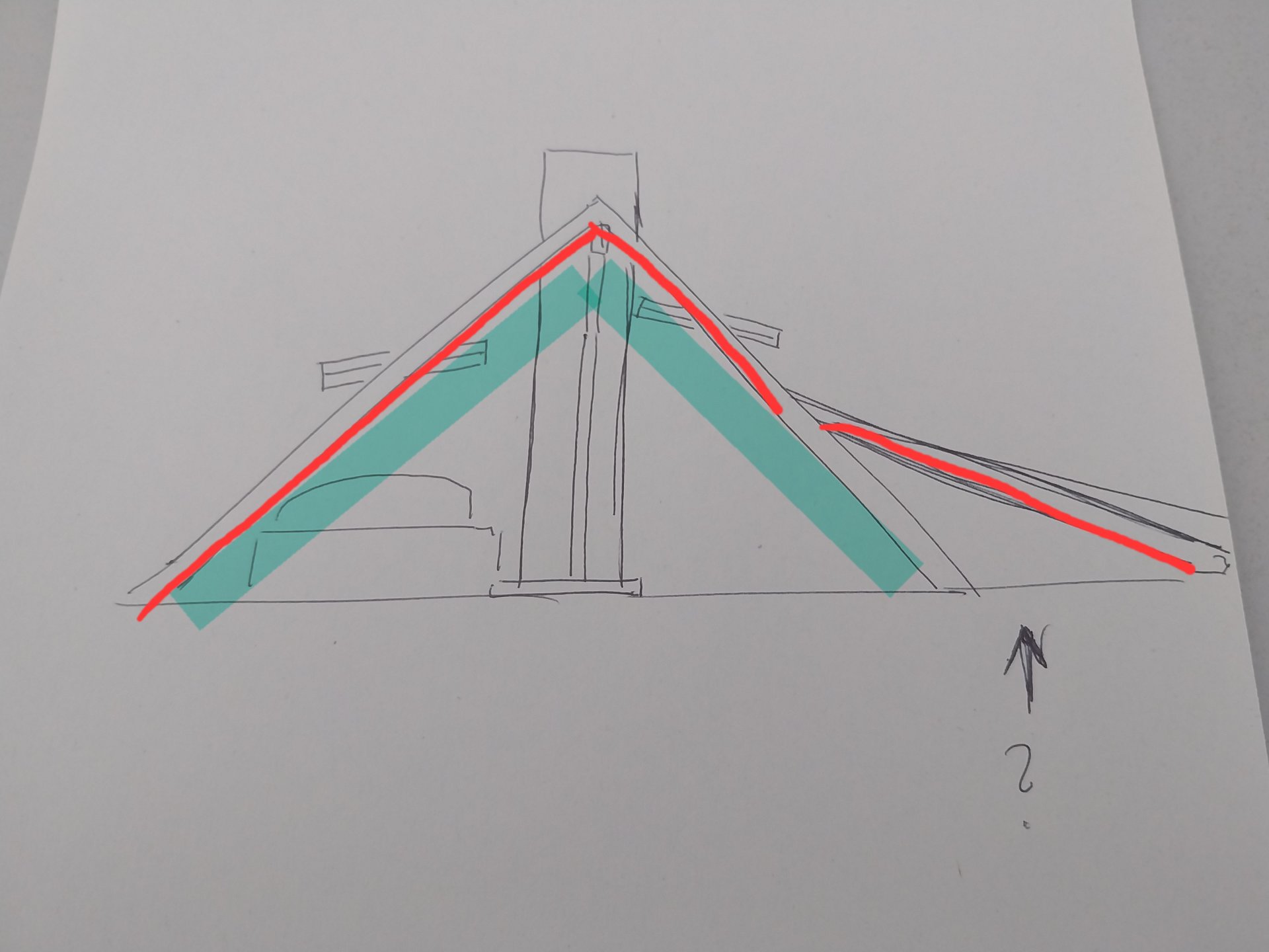

    Dämme ich nur das Originaldach und lege nur eine Bodendämmung in den Anbauraum, ist dieser erstens kalt und ist auch später nicht mehr integrierbar, z.B. durch Schubfächer, die in den Kniestock eingelassen werden könnten. (Bild 2)

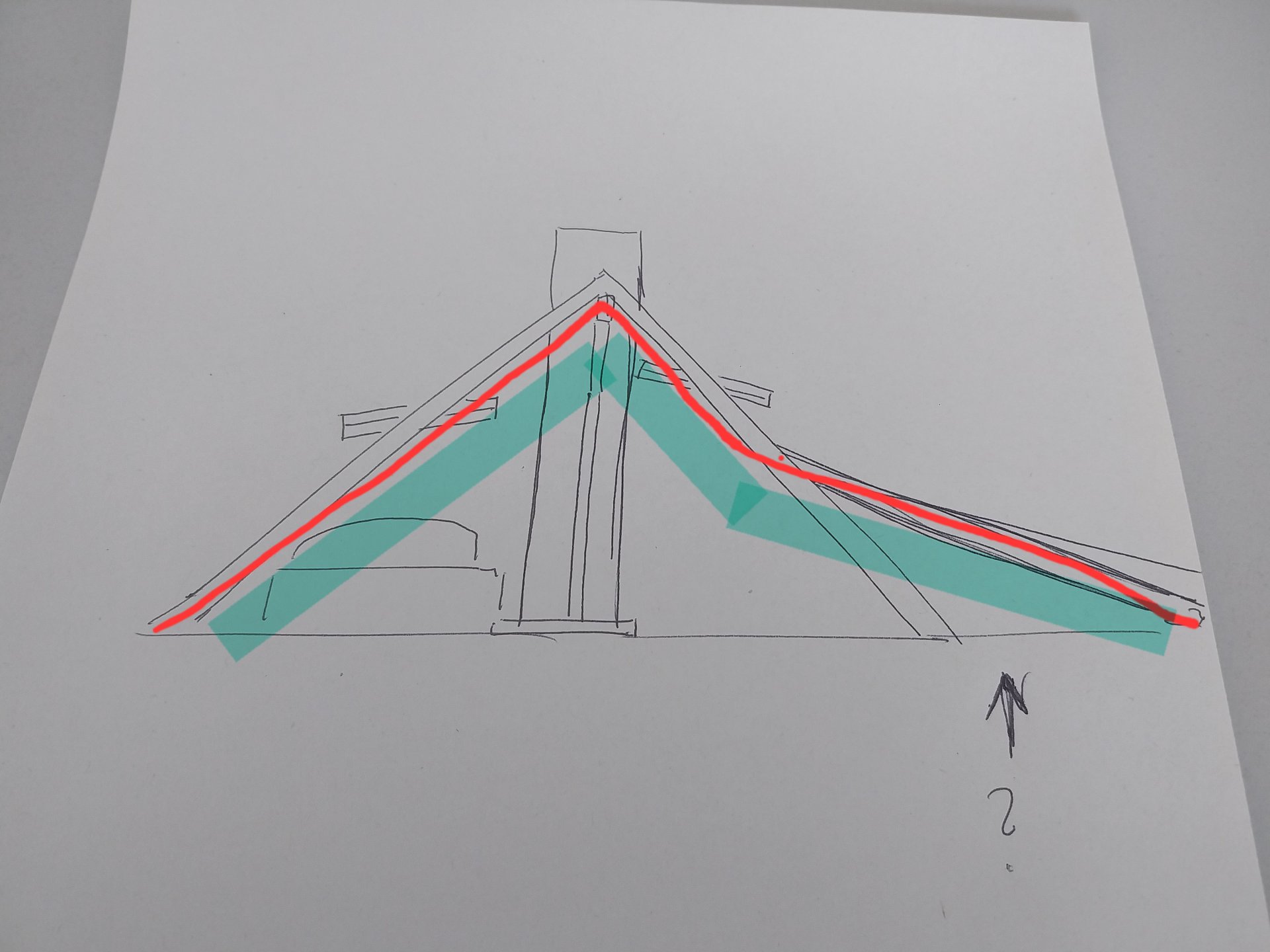

    Dämme ich in den Zwischensparren des Anbaudachs und schließe aber den Hauptraum an den Originalsparren ab, ist der Anbauraum nicht beheizt und belüftet. (Bild 3) Der kalte und warme Raum wäre nur durch eine OSB Platte getrennt. Macht für meine Begriffe gar keinen Sinn.
    Was meint die Forumsgemeinde zu dieser Problematik? Wie würdet ihr das lösen? 20240110_113522.jpg 20240110_113427.jpg 20240110_112920.jpg
