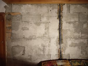

    ich will einen Raum renovieren, in dem aktuell innen an einer Aussenwand eine dünne Schicht Styropor (1cm) verklebt ist. Da über das Styropor einfach drüber tapeziert wurde, ist es inzwischen an manchen Stellen beschädigt und eingedrückt.
    Deswegen will ich die Wand mit Gipskartonplatten verkleben. Geplant ist das Haus von aussen dämmen zu lassen.
    Besteht die Gefahr, dass sich hinter den Gipskartonplatten Schimmel bildet wenn das Haus von aussen gedämmt wurde? Oder kann ich die Platten bedenkenlos drauf kleben?

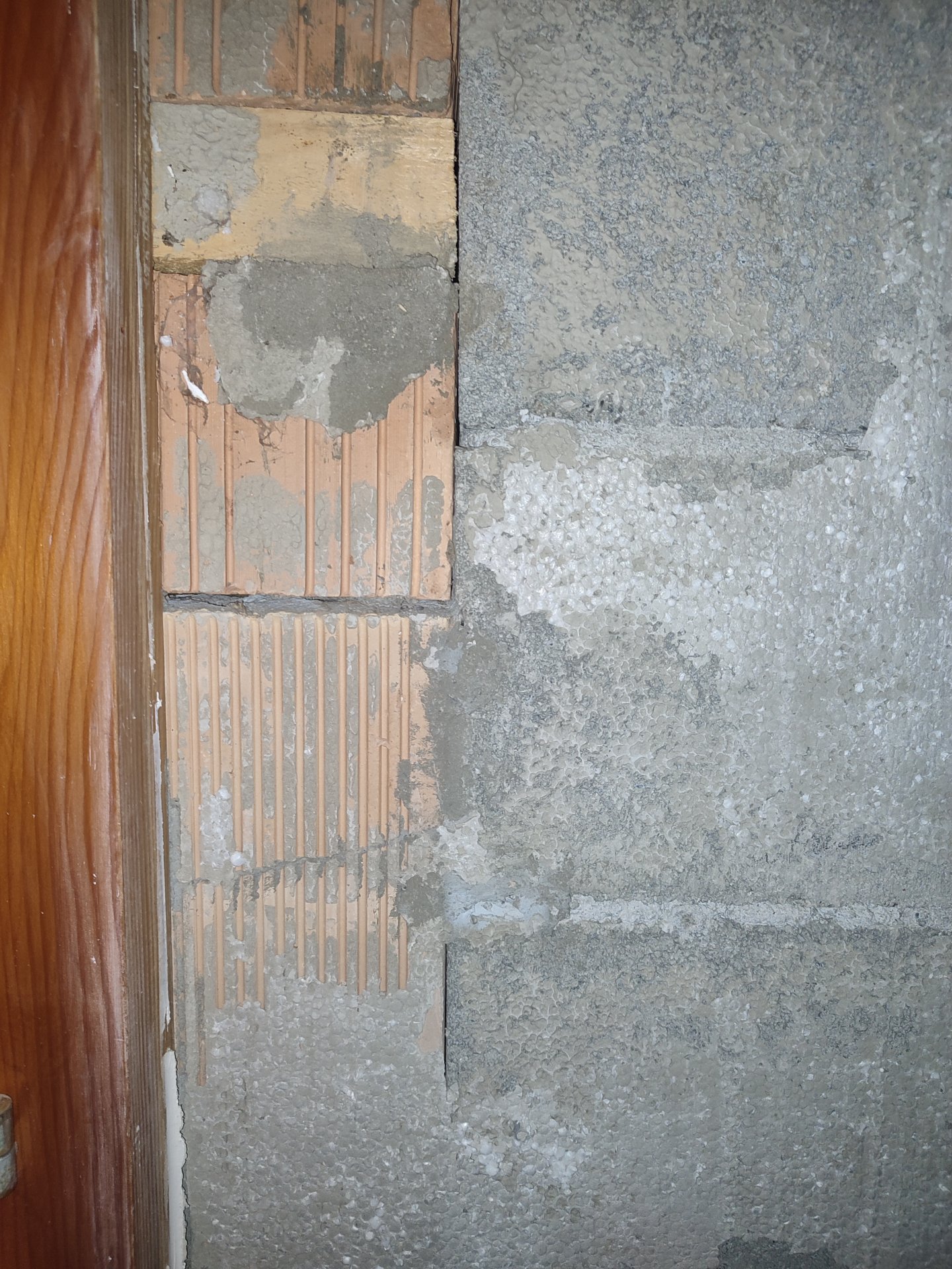

    Nur mal so ........ was ist eigentlich hinter dieser Styroschicht auf de Außenwand ??

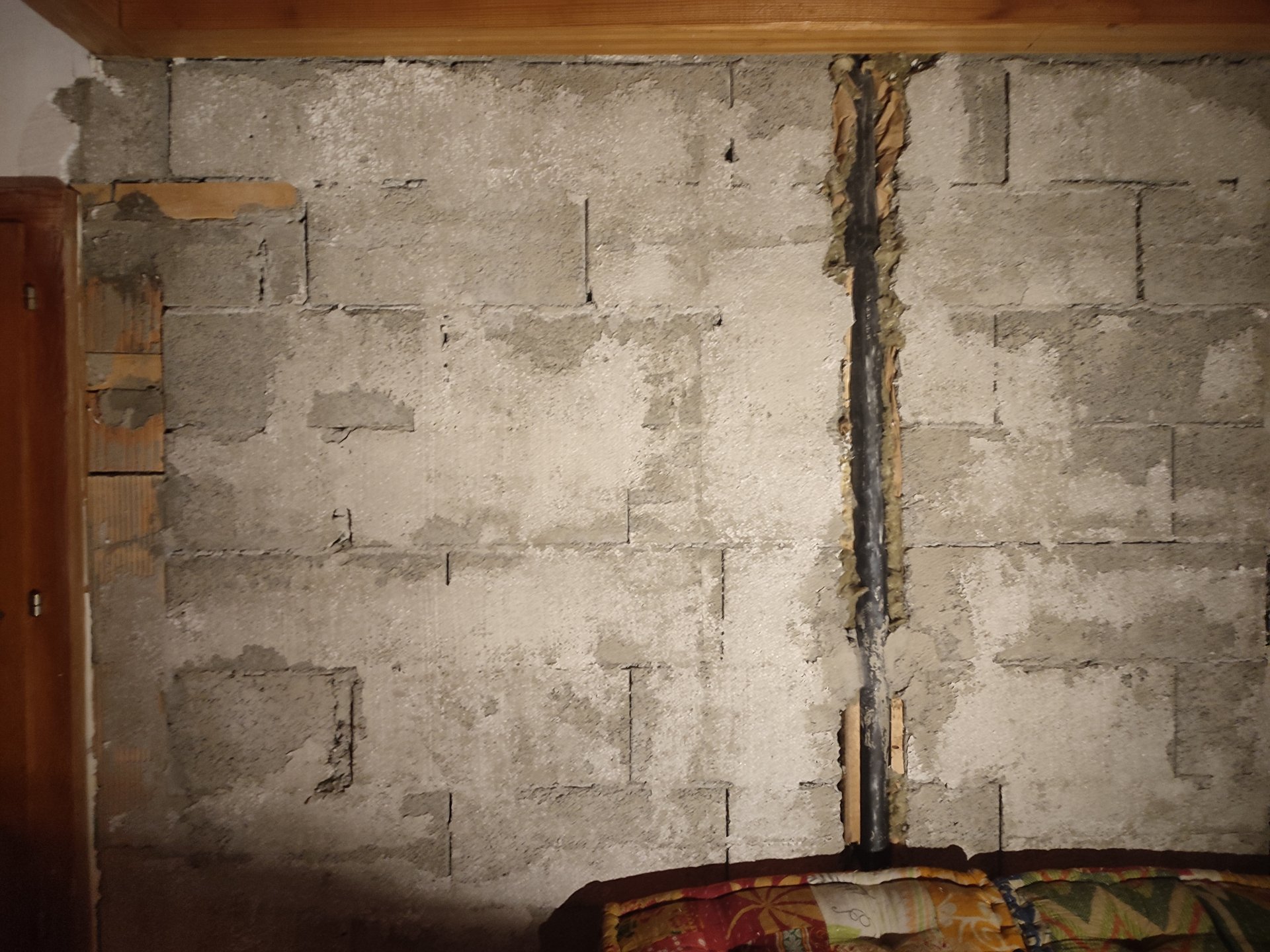

    Hier ein Foto der Wand. Danke nochmal, das ihr euch die Zeit nehmt!
  10. REER
    REER
    26.01.2023
    10
    Die blanke Außenwand. Hab auch ein Foto gepostet.

    Siehste und schon wissen wir was !!
    Die Wand muss verputzt werden, da ist nix mit GK drauf pappen !

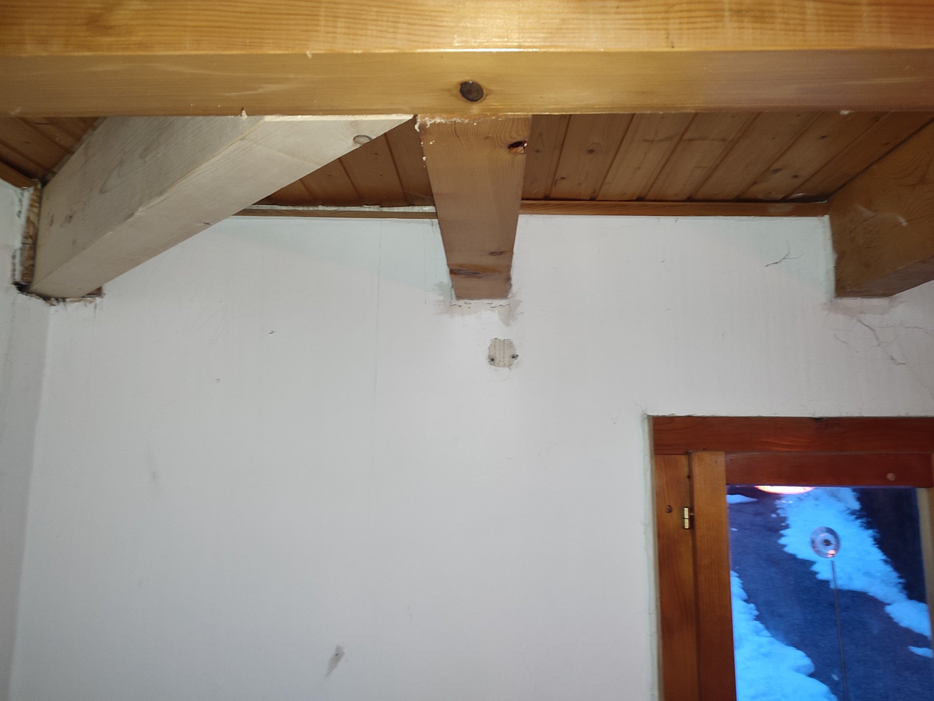

    Ich kann nicht beurteilen ob das verputzt werden muss oder nicht, aber in diesem Video bspw. zum Thema GK kleben, sieht die Wand auch nicht viel besser aus.
    Könnt ihr erläutern wieso die Wand zwingend verputzt werden muss?
    Hab mir auch Videos zum Verputzen mit Putzschienen angeschaut und ja das ist für einen Anfänger nicht einfach, aber machbar . Leider verlaufen an der Decke Balken so, dass ich oben nicht so einfach abziehen kann, zudem sitzt das Fenster nicht in der Laibung sondern ist aufgesetzt.

    Eine Außenwand muss luftdicht sein um Bauschäden zu verhindern. Bei einer gemauerten Wand ist das nur durch eine Putzschicht auf der Innenseite zu erreichen.
    Du kannst es natürlich auch wie Maape838 machen, nur hast Du dann doppelte Arbeit und Kosten.
