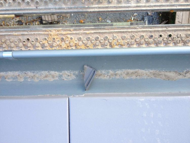

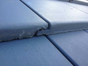

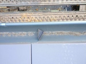

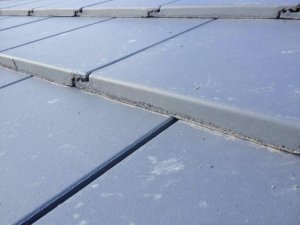

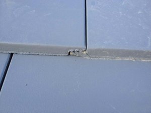

    Hallo zusammen!

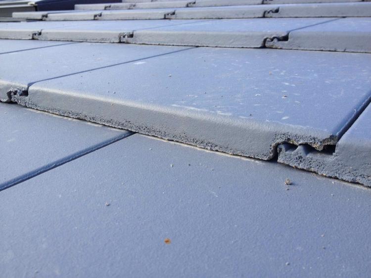

    Auf meinem Dach wurde gerade ein Braas Tegalit verlegt. Von weitem sieht es sehr gut aus.
    Bei genauem Betrachten fallen mir jedoch die unteren Ränder der Steine als relativ mangelhaft auf.
    Es sind Poren, Betonnasen und nicht komplett beschichtete Bereiche zu erkennen. Am besten sieht man das auf den folgenden Bildern.
    Ich hätte Angst, dass sich in den Poren Wasser ansammelt, was dann bei Frost / Tauwechsel zu Rissen oder Platzungen führen könnte.
    Was meint ihr (Frage an die Dachdecker unter euch, die oft mit Betondachsteinen zu tun haben!) dazu, ist das normal und akzeptabel, oder ein Fertigungsfehler?
    Danke für eure Antworten!!

    Die Nasen/Poren etc sind uninteressant. Interessanter fänd ich die abgebrochenen Unterdeckungen...
  3. #3 stoneyman, 21.09.2013
    stoneyman
    stoneyman
    14.11.2012
    Wachau
    Die sind klar, ein Mangel oder Fertigungsfehler. Wird getauscht.

    Das stellt sicherlich kein Mangel da... Sind eben Betondachsteine...

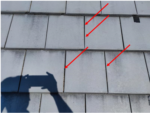

    Hallo Zusammen,

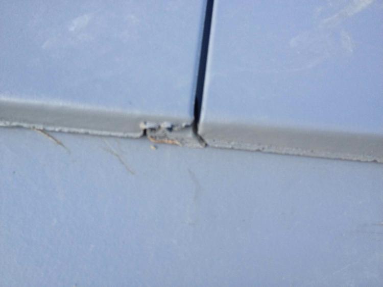

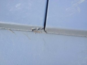

    unser Dach wurde 2014 mit den Braas Tegalit Steinen eingedeckt. Wegen einer anstehenden PV-Montage war ich am Dach und hab erschreckenderweise unzählige feine Risse festgestellt - immer auf der rechten Seite des Betonsteines, nahezu an der selben Stelle.
    Ist wohl ein Material- bzw. Produktionsproblem.
    Braucht man hier gegenüber einen Rechtsanwalt, oder wie läuft sowas. Welche Kosten übernimmt denn Braas überhaupt?

    Hast du das mal fotografiert ?
    Braas wirbt ja mit 30 Jahren Material-Garantie unter entsprechenden Bedingungen.
    Bei deinem Dachdecker hast du ja keine "Garantie" und auch keinen Gewährleistungsanspruch mehr.
    Zur Materialgarantie beiliegend ein paar Infos ....

    Hallo Tilo,
    danke für deine Rückmeldung. Ja hab einige Fotos gemacht, immer nahezu das selbe Fehlerbild.
    Hoffe man kann halbwegs was erkennen......
    was auch ganz toll ist, ist dass es die Farbe (in unserem Fall "Steingrau") nicht mehr gibt, nur noch schiefergrau oder noch dunkler. Sieht also super aus, wenn die getauscht werden müssten
    Betroffen sind ungefähr 20% der Dachfläche (in Summe ca. 2.600), ob die anderen Steine die nächsten Jahre folgen ist auch fraglich......

    Entweder Du lässt da nochmals einen Dachdecker nachschauen, oder nimmst direkt selbst mit Brass Kontakt auf.Ein Kunde hatte ein ähnliches problem bei Brass Taunus aus 2007 ca. Überall an einer gleichen Stelle Risse die erst mit der Zeit sichtbar wurden. Da ich das nicht neu eindecke ( zu gross) und auch damals nicht gemacht habe, nahm der Kunde selbst Kontakt auf , und bekommt ( letzter Stand ) neue Dachsteine. Wie es mit den arbeitskosten aussieht siehe Garantie Bedingungen.

    Mit Tegali gibt es leider einige Probleme.
    Ist halt ein Betonstein und viel zu dünn, gerade im Falz
