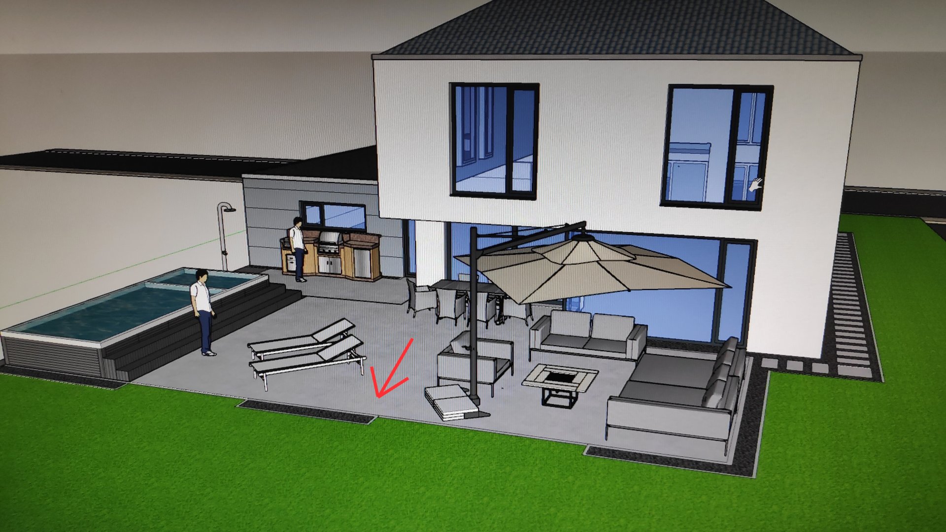

    Hi Bauexperten,
    kurz zu mir bzw. zu meinem Vorhaben. Unser Neubau steht und ich möchte mit der Außenanlage starten. Da ich schon das ein oder andere Mal geholfen habe Terrassenplatten zu verlegen oder eine Einfahrt zu pflastern und auch sonst handwerklich begabt bin (behaupte ich mal, bin gelernter Elektriker), möchte ich meine Terrasse auch in Eigenleistung fertig stellen.
    Wir habe uns auch schon Kantsteine und Terrassenplatten (60x60x2 Keramik) ausgesucht. Die Terrassenplatten sollen auf 30-40cm gut verdichtetem Mineralgemisch und maximal 5cm Edelsplitt liegen. Ich möchte das ganze dann mit einem drainagefähigem Material fest verfugen. (Ich weiß nicht, ob ich hier die genaue Produktbezeichnung platzieren darf)
    Ich habe meine Wunschterrasse mit Google SketchUp bereits geplant. Da unsere Terrasse von der Form nicht dem Standard (einfach 4x4 Form) entspricht, zerbreche ich mir gerade den Kopf bzgl. des Gefälles. Ich habe gehofft ihr könnt mir vielleicht den ein oder anderen Tipp geben.
    IMG_20200623_110445.jpg IMG_20200623_110131.jpg IMG_20200602_190238.jpg IMG_20200604_061604.jpg

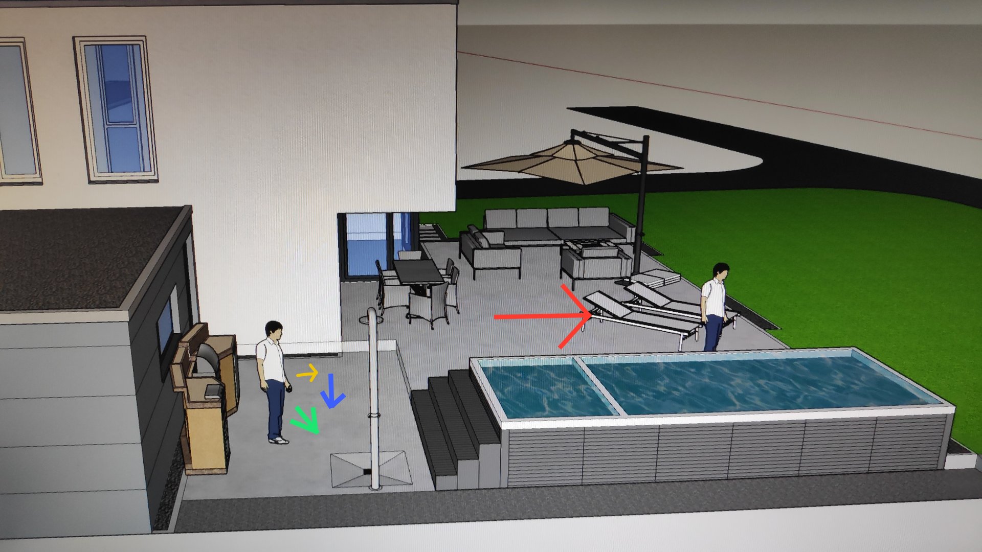

    Zu meinem Problem. Wie ihr sehen könnt soll meine Terrasse aus zwei Ebenen bestehen. Weil die Garage eine Stufe tiefer sitzt als das Haus. Die Hauptterrasse soll ebenerdig mit dem Haus sein und der Terrassenbereich an der Garage soll ebenerdig mit der Garage sein. Bei der Hauptterrasse ist klar wohin das Gefälle geht (roter Pfeil). Aber wohin soll ich das Gefälle bei der Terrasse im Garagenbereich führen? So wie mit dem grünen Pfeil gekennzeichnet in den Ablauf der Dusche? Würde bedeuten ich müsste einen Diagonalschnitt machen. ( Mir ist noch unklar wie @gesmaingrun es bei sich ohne geschafft hat, Thema: "Terrassenplatten ums Eck") Bei der Ausführung mit dem gelben Pfeil müsste ich eine Rinne vor der Stufe setzen. Bei der Aufführung mit dem blauen Pfeil weiß ich nicht wohin das Wasser geführt werden kann, da der Nachbar etwa 40-50 cm tiefer liegt. Habt ihr einen sinnvollen bzw. guten Tipp, wie das professionell gemacht bzw. gelöst wird?
    Achso, auf der Garagenebene wird ein Sauberkeitsstreifen an der Garagen- und Hauswand erstellt. zum Nachbarn hin wollte ich die Terrassenplatten bis zum Kantstein bzw. Winkelstein führen. Und der eingezeichnete Pool wir 50cm Teilversenkt.

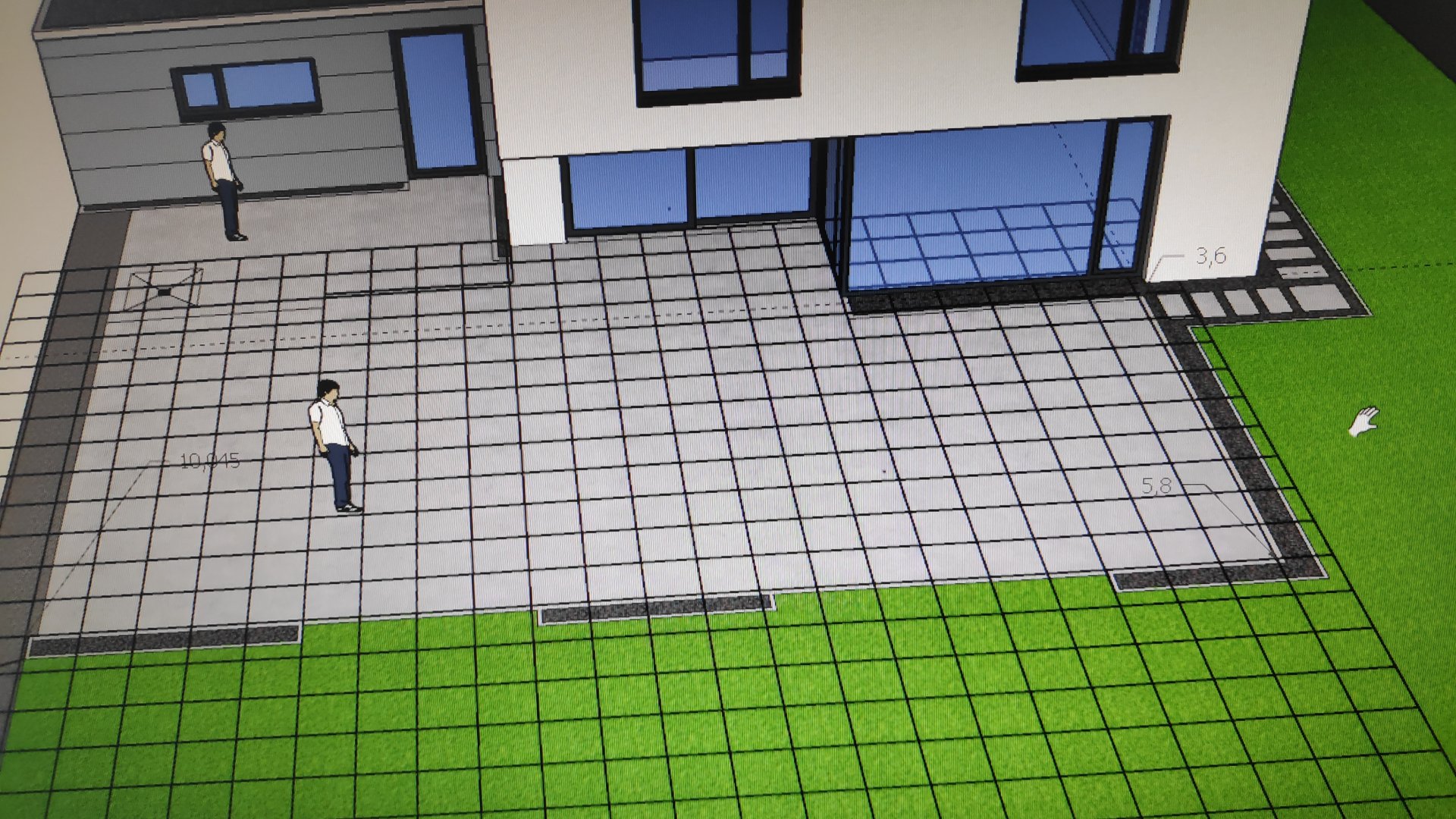

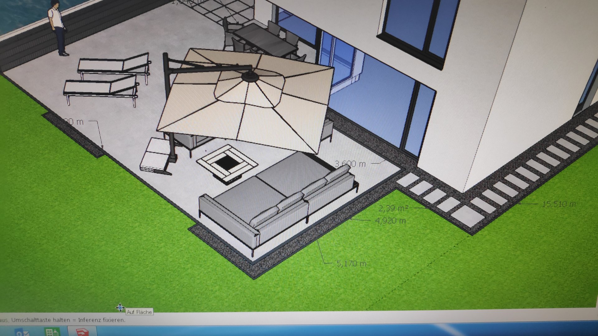

    Auf den anderen zwei Bildern habe ich ein 60x60 Raster gelegt, um zu zeigen wie ich das ganze verlegen würde.
    Vielen Dank schonmal im voraus für eure Zeit und mögliche Hilfe.
    Gruß,
    Alex
