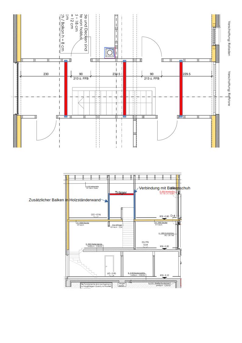

    Ich muss bei uns im OG im Flur eine Temporäre Zwischenebene einbauen. (Wir müssen in 4m Höhe Zwischenspartendämmung, Folie, Latten.... anbringen.)
    Gerüst geht nicht so einfach weil die Platzverhältnisse nicht passen. (Gerüstbauer will 1200€ für 4 Wochen und das reicht vermutlich nicht Mal)
    Plan ist zwischen den Wänden ich Träger 8x12 einbauen und Dielen drauf zu legen:
    An die beiden Seiten 8x12 Balkenschuhe (In die Holzständerwand) dazwischen 8x12 kvh. Spannweite ca. 2,5m.
    Kann jemand sagen ob das dann mit 2 Personen begehbar ist? Wie findet man das sicher raus?

    Kommt auf die Abstände/Befestigung der Träger und die Dimension/Qualität der Dielen an. Grundsätzlich geht das.
    Mach mal ne Skizze.

    Skizze ist angehängt.
    Ein Rollgerüst habe ich für die gleichen Arbeiten in den Zimmern. Das problem ist, dass das nicht in den Flur passt. Erschwerend kommt hinzu dass es eine große Treppenöffnung gibt (siehe skizze)
    Gerüstböcke: Gibt es sowas in MINDESTENS 2 Meter höhe freistehend? Aber selbst dann könnte ja nur ein gerüstbock rechts und links von der Treppe stehen (siehe Skizze) und man braucht sehr lange Dielen.
    Harakiri: Ja. Aber... Kann man das nicht so bauen dass es nicht Harakiri ist?

    Wie willst du denn zwischen den 3 Balken die Dielen stützen? Oder vertraust du darauf, dass die 2,5m (geschätzt aus Skizze) freitragend einfach halten? In dem Fall halte ich die Holzbalken für das kleinere Problem

    Und Du glaubst wirklich, mit den 3 Hölzchen baust Du ne vernünftiger Unterkonstruktion? Allein die Gerüstbohlen die da drauf müssen haben ein Eigengewicht, oder willst Du da Gerüstbeläge rauflegen? Könnte ich mir bei der Bastelarbeit sogar vorstellen.

    Ich habe jetzt keine Lust das herauszusuchen, aber Gerüste mit Belägen aus Gerüstbohlen waren jahrzehntelang genormt (weiß nicht ob das noch so ist) und eine 50mm-Gerüstbohle mit 24cm oder 28cm Breite durfte meiner Erinnerung nach in den Konsolgerüsten der Maurer mit 2,50m Stützweite verwendet werden, außer es war gleichzeitig noch ein Fanggerüst, dann war die Stützweite deutlich geringer (ca. 1m?)...
    Und da sind wir halt beim Thema, man braucht für sowas halt entsprechende Gerüstbohlen und sowas bekommt man wohl nicht im Baumarkt... Man kann nicht einfach irgendwelche "Dielen" da drauf legen und meinen es werde schon halten... Wer vor einigen Jahrzehnten einmal das Vergnügen hatte der Ferienjobber zu sein, der die Dinger durch die Gegend tragen musste, der weiß schon, dass es erstaunlich dicke und schwere Bohlen gibt. Die waren auch oft noch sehr lang...
    Wenn man dann die teuren Gerüstbohlen kaufen muss, dann ist man von den Kosten her evtl. etwas besser dran als mit den 1200€ vom Gerüstbauer, aber sehr viel weiter ist man damit unterm Strich auch nicht... Der Charme einer solchen Lösung wäre aber mE. man ist dann vom Boden (Estrich, Bodenbeläge) unabhängig und es stehen da auch keine Gerüstrahmen im ganzen Treppenhaus um die man ständig herumtänzeln muss. Der Nachteil ist, man weiß nicht so recht wie man dann später die Wände machen soll, dazu muss das alles ja erstmal wieder weg...

    Die Tragfähigkeit der Balken ist das eine Problem. Das andere ist der seitliche Schub. Die Balken müssen in den Balkenschuhen mit einem Dübel oder Schraube gegen herausrutschen gesichtert sein und auf der anderen Seite dürfen die Ständer nicht umkippen.
    Wenn man dann noch am Ende ein Geländer vorsieht, sollte sogar die BG einverstanden sein.
