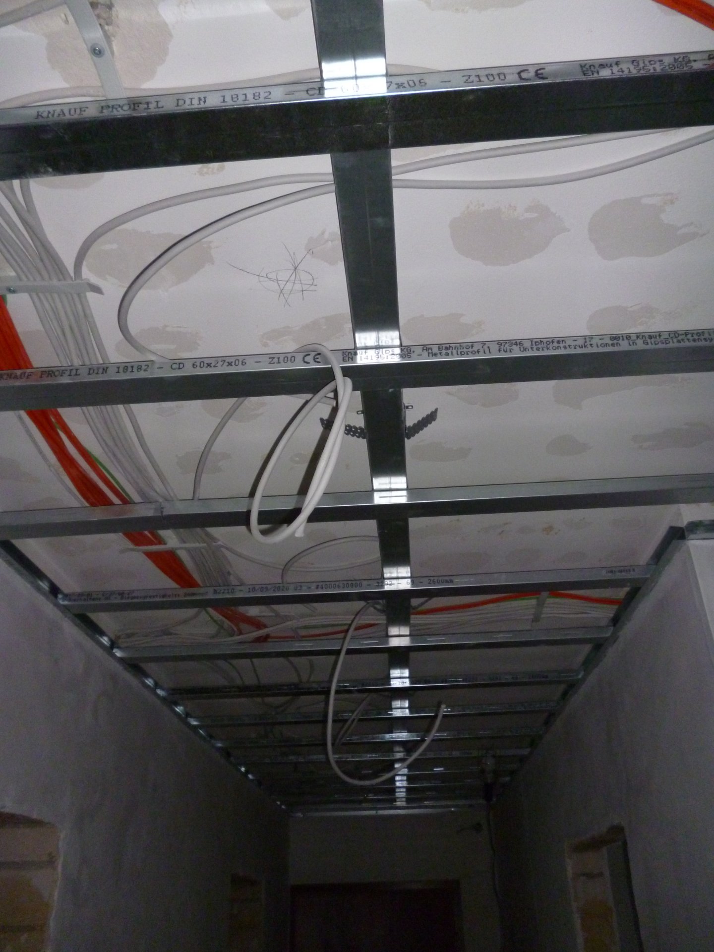

    ich habe den Trockenbau von einer Firma ausführen lassen und habe jedoch schwere Zweifel ob hier ordnungsgemäßg gearbeitet wird.
    Flur, Maße 1,34m breit, 6m lang:
    Müssten hier nicht zwei Grundprofile eingebaut werden?

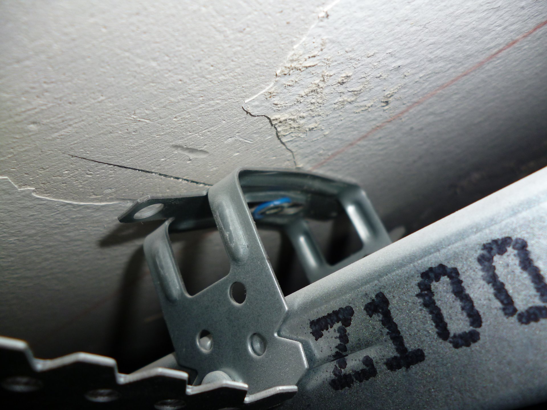

    Außerdem wurden die Direktabhänger an der Betondecke mit Kunststoffdübeln befestigt. Ist das überhaupt zulässig?

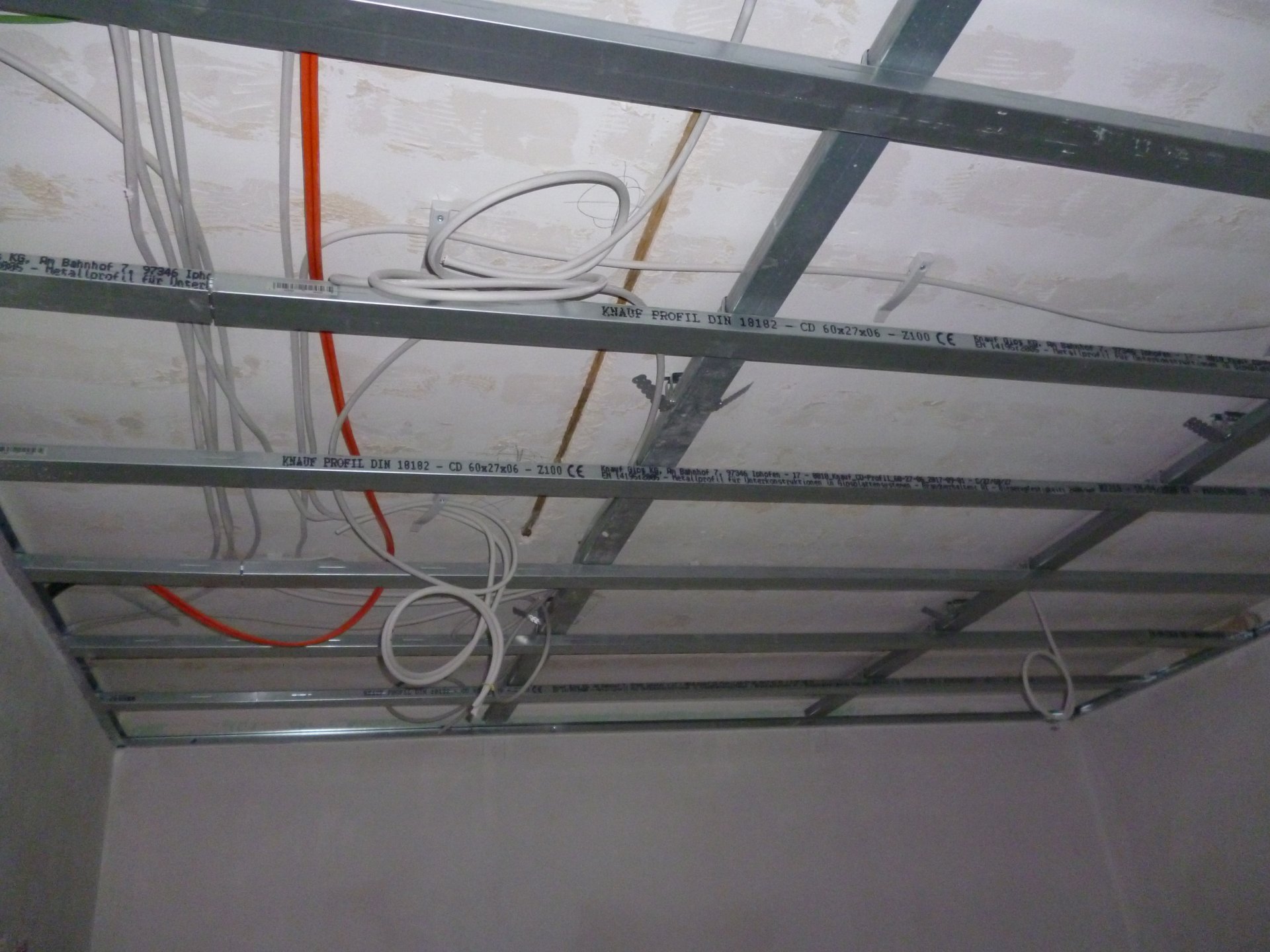

    Küche, Maße 3m breit, 4m lang:
    Müssten hier nicht auch mehr Grundprofile eingebaut werden?

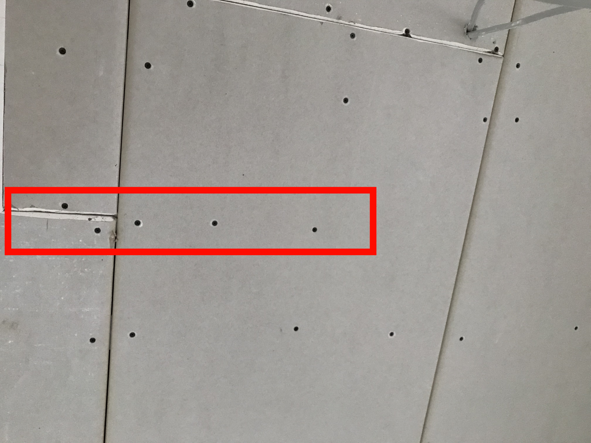

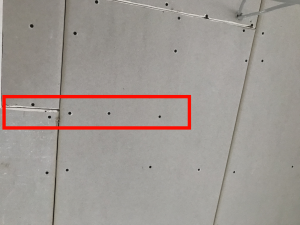

    Bei der Beplankung wurden quasi einfach zusätzliche Tragprofile mit an die GKP drangeschraubt, da die Plattenenden nicht auf den vorher montierten Tragprofilen endeten. (siehe rote Markierung im Bild)
    Wenn ich den Trockenbauer darauf anspreche, bekomm ich nur ein, das passt schon so...
    Ist so ein Vorgehen wirklich normal?

    nein, eines reicht im Abstand bis zu 1,25 m
    nicht schön, aber ok
    es gibt m.W. keinen Kunststoffdübel der für Deckenabhängung zugelassen ist, das steht in der Zulassungsbescheinigung des Dübels,
    ja die gibt es und die soll er dir mal vorlegen......
    Dafür sind Deckennägel (Metalldübel) vorgesehen
    Außerdem sind die Kanten nicht gut genug gefast, so dass Risse vorprogrammiert sind und viele Schrauben zu tief eingeschraubt

    Hab ich in Ausnahmefällen auch schon gemacht, funktioniert einwandfrei. Schlimm wird es erst wenn dahinter nichts ist und die Enden frei schwingend aneinanderstoßen - habe ich auch schon gesehen. Hat richtig mit Glasfaserband verspachtelt übrigens auch funktioniert (an der Decke).
    Aber das mit den Dübeln bezüglich Belastbarkeit würde ich klären.

    Ok. Was ich nur nicht verstehe, warum z.B. Knauf im "D11.de Knauf Plattendecken", S. 11 einen Wandabstand der Grundprofile von ca. 25 cm angibt? Was verwechsle ich hier noch?
    Gibt das denn ein statisches Problem? Der wird die kaum nochmal gegen Deckennägel tauschen...
    Das ist richtig.
    Also durchgängig Leerrohre von der Dose bis zum Netzwerkschrank?
  8. Alex88
    5.175
    2.691
    Da ist die Abhängung gemeint, das Grundprofil sollte mind. 150 mm von der Wand montiert werden
    Kunststoffdübel werden die Zugbelastung auf Dauer nicht aushalten,
    alles raus u neu

    Unter normalen Bedingungen schon. Nicht aber im Brandfall.
    Ich kenne jetzt die TB-Regeln nicht im Detail, weiß aber, dass Gasleitungen nicht an Kunststoffdübeln befestigt werden dürfen. Dasselbe solle auch für Deckenabhängungen in Fluchtwegen gelten. Hier würde ich ansetzen und mal in die LBO schauen.

    Fluchtwege, und zu denen zählen Flure in der Regel, sind grundsätzlich mit einer bestimmten Feuerwiderstandsdauer auszugestalten. Wenn die Decke bereits nach wenigen Minuten Hitzeeinwirkung runterfällt und den Fluchtweg versperrt, ist das sehr ernstzunehmen.

    Stimmt, Fluchtweg. Dann hat sich das mit den Dübeln eigentlich schon geklärt. Die müssen raus.
