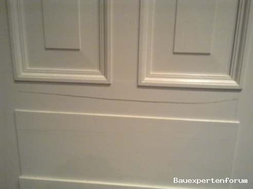

    ich habe vor ca. 1 Jahr die alten Eiche Türen vom Tischler aufbereiten lassen.
    Das heißt Türen abschleifen, Kanten verbessern, neue Rahmen, weiß Lackieren und einbauen.

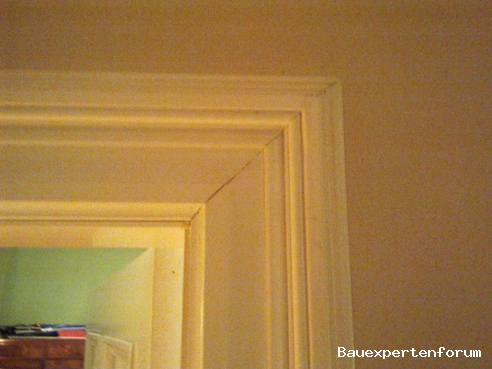

    Nun sind die Türen já schon 1 Jahr drin wie gesagt.
    Jeder der Türen reißt, und werden gelb an einigen stellen.
    Bei den Wohnungseingangstüren 2 kann man das Licht des Flüres durchscheinen sehen. Trotz Dichtband.
    Jetzt habe ich nach vielem Ärger den Tischler wieder bestellt um seine fehler zu beseitigen natürlich nur mit androhung das ich vor Gericht gehe.
    Er kamm dann auch nach einiger Zeit. und sagte die Türenblätter mit besonders vielem Gelb Lackiert er nochmal. Aber die Rahmen kann er nur ausbessern durch LÖTEN??? Aber gegen den großen Spalt kann er ja nix mach sind ja alte Türen. Aber den Rahmen hat er doch eingebaut und die Türkanten überarbeitet. Bei den Rissen sagte er es liegt am Holz. Da ich aber noch einige Türen über habe sehe ich ja an diesen das nicht ein einziger Riss besteht. Also kann es ja nur von seiner verarbeitung liegen oder.

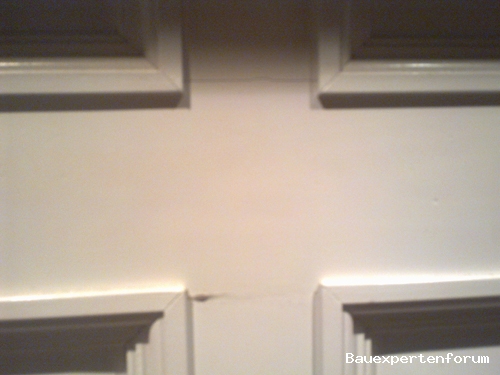

    Den einen Tag ist uns eine Fernbedienung aus Plaste an die Tür geflogen Fernbedienung heile (Plaste) Tür loch drin. Das kann doch auch nicht sein oder bei Eiche (Hartholz)???
    Was kann ich tun das er alle fehler beseitigt???

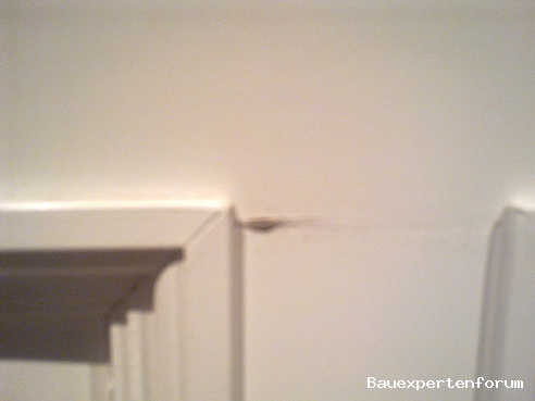

  12. #12 Kabelron, 24.03.2010
    Zuletzt von einem Moderator bearbeitet: 24.03.2010
    Kabelron
    Kabelron
    23.03.2010
    27
    Webdesigner/Elektroinstallateur
    Halberstadt

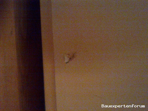

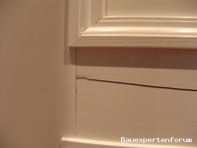

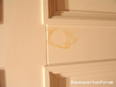

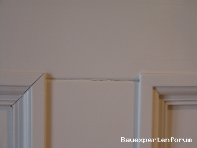

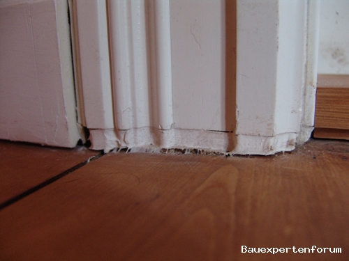

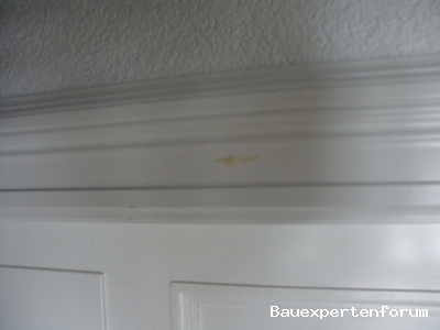

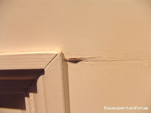

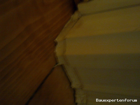

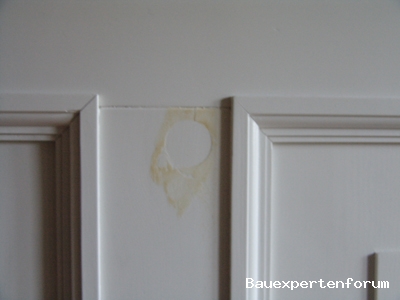

    hier einpaar fotos wie auf bild 1 bis zusehen sehen alle Türen aus.
    Risse.
    Bild4 ist das Loch (Fernbedienung Plaste).
    Bild5 Na da war einfach mal der Rahmen zu kurz. Nehmen wir halt Silikon
    Silikön macht alles schön.
    Bild6 Ist der neue Rahmen. Baut man so einen Rahmen ein??
    Die Fotos vom durchschimmerndem Gelb folgen.
    Also sagt mir bitte ist das alles so richtig???

    Dein Webdesign ist Schei... man kann auf den Buidln nix erkennen.

    Mein gott das sind Fotos vom Handy muß heute Abend erst neue mit der Kamera machen sorry. ein wenig ist ja schon zu erkennen oder?

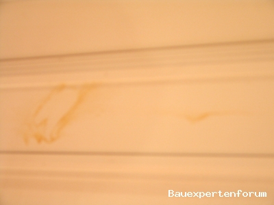

    Das Kassettentüren mit Füllungen an den Gerungen reißen ist die normalste Sache der Welt! Holz arbeitet,und an solchen Stellen macht das kein Lack lange mit.Verhindern kann man sowas nur wenn man ein formgepresstes folienbezogenes Türblatt kauft.
    Die gelben Stellen könnten durchschlagende Äste sein.Wegen des höheren Harzgehaltes kommt es gerne zu diesen Verfärbungen.Normalerweise sollte man diese Stellen vor dem Anstrich mit einem geeigneten Absperrgrund absperren/isolieren,oder am besten ganz entfernen.
    Was ich nicht versteh ist,das dieser,sag mal Steg dazu,mittig gerissen ist.Das passiert doch normalerweise nur durch grobe Gewalteinwirkung oder?Oder war das auch ne Fernbedienung?

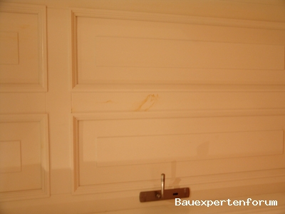

    Also die Füllung sind auch neue. In den meisten fällen da kannst du recht haben tritt das gelb auf bei z.B. Rahmen und Füllungen (vielleicht erklärt das auch die Rißbildungen an den bestimmten stellen) diese zwei Türen hat er auch neu hergestellt also keine alten Türen. Unten ein paar Fotos von den gelben Stellen.
    Die Türen wurden auch nicht gestrichen sondern in seiner Lackanlage lackiert.

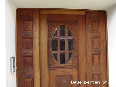

    Hier noch ein paar fotos.
    Ubd wie auf dem letzten Bild zu sehen die Hauseingangstür.
    Man sieht den Farbunterschied. Diese Tür ist geölt. Die helleren sind leisten auch vom Tischler.
    Bekommt man da wirklich nicht den gleichen Ton hin??

    Zur Haustür kann ich Dir sagen, daß es da kaum eine andere bezahlbare Lösung gibt und es sich mit den Jahren angleichen wird. Der Unterschied ist nur durch die unterschiedliche UV-Belastung entstanden.
    Bei den ausgebohrten Ästen siehts halt so aus, daß sich das drumrum vorhande Harz nicht mit Farbsystem vertragen will. Das dürfte bei den anderen gelben Stellen das Gleiche sein.
    Der große Riß ist nicht schön, liegt aber eher nicht in der Macht des Tischlers. Könnte aber durch sein Lacksystem befördert worden sein.
    Ich würde sagen, daß er in der Chemie deutlich daneben gegriffen hat. Es ist eben nicht alles schön, was die Industrie so verkauft.
