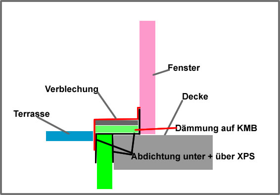

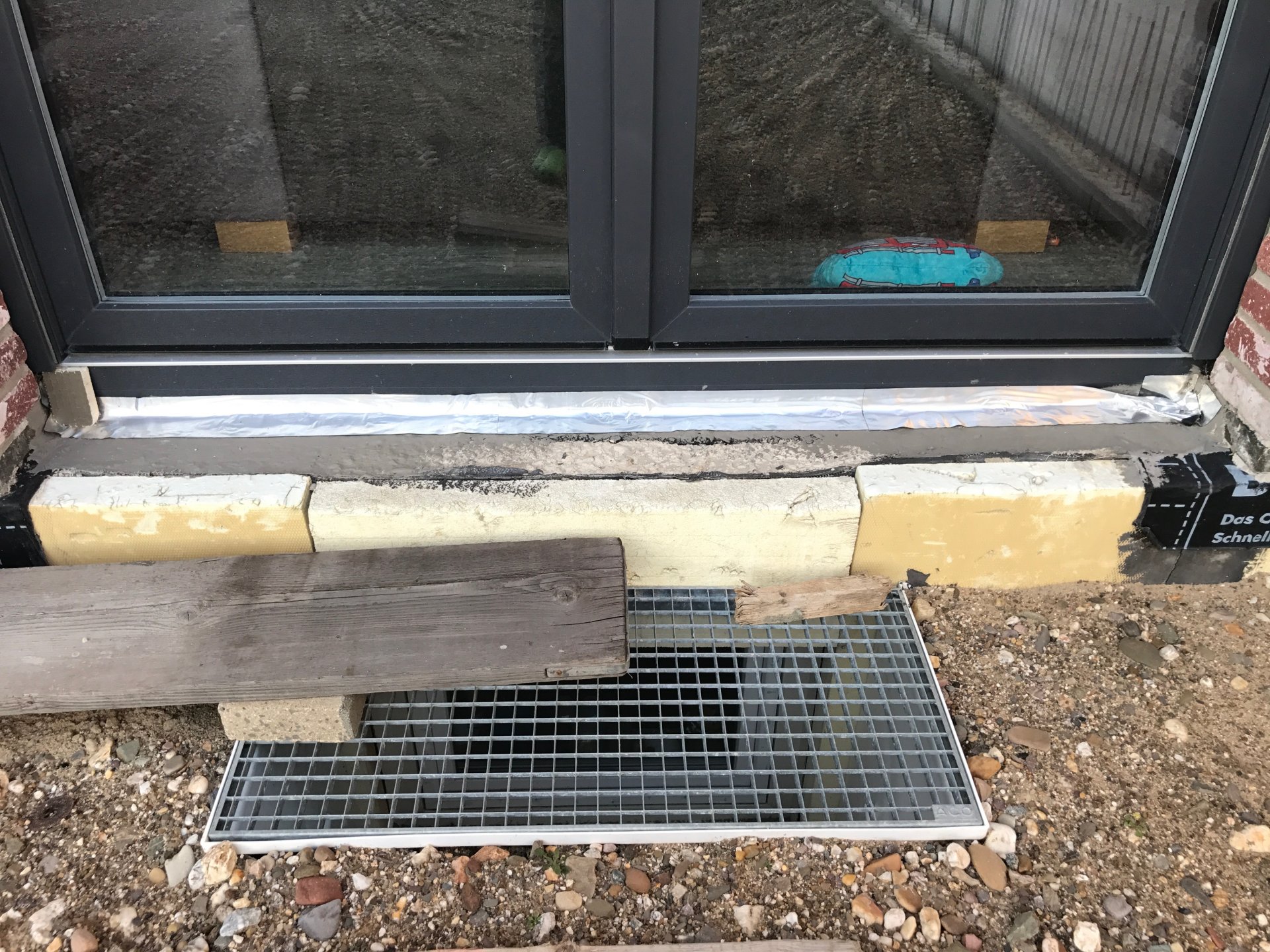

    Hallo liebe Mitglieder,
    Nachdem die letzten 1,5 jahre auf unserer Baustelle eine ganze Menge schief gelaufen ist und sich niemand dafür verantwortlich fühlt hoffe ich nun bei euch auf ein paar Sachkundige Ratschläge wie ich vielleicht noch was retten kann ohne nochmal das etwas Rückbauen zu müssen.
    Wie man im angehängten Bild sehen kann ist nach meiner Meinung viel schief gegangen:
    Der Lichtschacht lies sich leider vor der Tür nicht vermeiden,das war aber soweit gewollt und ist auch ok.
    Aber der ganze Rest:
    - keine richtige Abdichtung des Fensters nach außen, geschweige denn eine Lückenlose Abdichtung
    - keine Dämmung der Betonplatte
    - Anbringung Perimeter Dämmung naja
    So was soll ich sagen, da der Architekt und alle anderen Beteiligten nichts von sich hören lassen oder eher gesagt Fensterbauer und Bauunternehmen sind wohl pleite, möchte ich nun im Frühjahr endlich mal eine Lösung haben.
    Mein Plan wäre nun:
    - falsche Abdichtung am Fensterrahmen runter holen und ordentlich reinigen
    - Neue Abdichtung gemäß Zeichnung aufbauen mit Ceresit BT21 ? Flüssigkunststoff bekomm ich ja schlecht über die Perimeterdämmung
    - Dämmung der Betonplatte bin ich mir unsicher. XPS Dämmplatte ? Sollte man lieber Foamglas nehmen da eine Stufe aus Verblechung hergestellt werden soll. Welche Verblechung ist für solch einen Austritt stabil genug und auch noch ansehnlich? kann man statt der Verblechung auch eine Rutschsichere Fensterbank nehmen?
    - Oberkannte Terassenpflaster lasse ich 10-15cm unter der Eintrittskante. Brauche ich auch eine Rinne obwohl mein Lichtschacht vor der Tür sitzt. ?
    Bin mir momentan recht unsicher da ich das gefühl habe man findet kaum noch Handwerker die ihr Handwerk verstehen und es auch Normgerecht ausüben.
    Vielen Dank für eure Hilfe

    Hallo, ich habe das selbe Problem. Bei mir wurde das Fenster mit EDPM Folie abgedichtet. Die Perimeterdämmung nach oben hin nicht. Es kann quasi zwischen Kellerwand und Perimeterdämmung laufen.
    Wie kann man das lösen?
    Ist es möglich mit Flüssigem Kunststoff über die EDPM Folie zu gehen?

    ich habe die Fenster nach unten hin mit flüssig Kunststoff und Gewebe abgedichtet allerdings bevor Dämmung drauf geklebt worden ist. Ob da EPDM Folie ausreichend ist kann ich dir nicht sagen aber ich denke schon. Oben drauf kommt ja ehe Belag (Fensterbank) dann brauchst du dir eigentlich keine Sorgen machen ob zwischen perimeter und Kellerwand Wasser tropft. Ist ja alles dicht.

    du must doch erstmal die Stirnseite abdichten Vom Lichtschacht hoch. Was soll denn da außerdem noch davor?
    Dann sagst du da kommt ein Fensterblech drauf. Da habe ich so meine bedenken. Das Blech geht ja auf die Dämmung und wird nirgendswo abgefangen da haste ständig Bewegung drin in der Perimeterdämmung die mit der Zeit zerbröselt wenn du ständig auf die Blechkannte tritts. Dann verbiegt es sich mit der Zeit und wird durchlässig.

    Ob man sich ein Gefallen tut mit einer Blechfensterbank vor einer Tür, weiß ich nicht aber mit einer aus Granit oder anderem Stein auf die perimeter müsste es klappen und die sieht besser aus. Die Druckverteilung beim drauf treten müsste reichen und da wird nix zerbröseln. Der Kollege wollte aber eigentlich wissen ob er Flüssigabdichtung auf die perimeter machen kann, ich denke auch das wird halten und schadet sowieso nicht.
