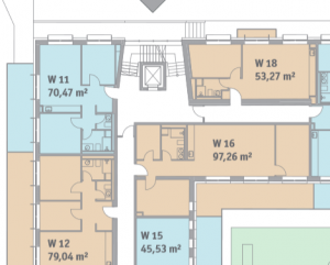

    Hallo Community,
    meine Eltern haben sind Eigentümer einer Wohnung eines umfassend sanierten Altbaus.
    Das Gebäude wurde vor 3 Jahren fertiggestellt und so lange leben sie auch schon in der Wohnung.
    Da sie die fast den ganzen Tag arbeiten sind und auch nicht alle Wohnungen bewohnt waren, ist ihnen die Hellhörigkeit der Wände nie aufgefallen. Ich habe hierzu ein Ausschnitt hochgeladen.
    Sie wohnen in der W16. Alle Wände, die die Wohnung abtrennen sind meiner Erkenntnis zufolge nicht massiv.
    Das habe ich durch einfach abklopfen der Wände festgestellt.
    Die Schlankheit der Wände erkennt man auch daran, sobald die komplette Inneneinrichtung an der Nordwand durch das Zuschließen der Flurtüren im 2.OG erschüttert wird.
    Meine Eltern beklagen ebenfalls Lärm durch das Abflussrohr, da der Schacht direkt durch ihr Schlafzimmer verläuft.
    Dieser Schacht ist ebenfalls nicht massiv verbaut.
    Lohnt es sich hier einen Sachverständiger einzuschalten, der einen Schallschutznachweis erstellt?
    Ich vermute hier nämlich, dass hier trotz der Umfassenden Sanierung nicht ausreichend auf die Schallisolierung geachtet wurde.
    Eine weitere Sache frage ich mich auch noch: Alle Wände im Treppenhaus sind dick und massiv, bis auf die Nordwand unserer Wohnung. Müssen die Wände eines Treppenhauses nicht ringsrum feuerbeständig sein? Ich glaube kaum, dass diese dünnen Wände aus Gipskarton oder aus was auch immer sie bestehen, solche bauphysikalischen Ansprüchen erfüllen.
    Wie würdet ihr da vorgehen? Ich danke Euch im Voraus für Euren Rat!

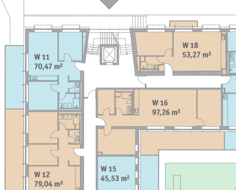

    Hier der Ausschnitt aus dem Exposé.

    Je nach Anforderung ist das locker mit 2lagiger Beplankung drin ! Also die Dicke der Wand spielt hier keine Rolle. F60 und F90 bei richtiger Planung in TB problemlos erfüllbar.

    Aber als Wand zwischen Flur und Wohnung ist das schon eigenartig oder sieht man das öfters so? Dann ist sie aber nicht ordentlich entkoppelt, wenn der Körperschall der diagonal darüberliegenden Haustür zu Erschütterungen führt oder?

    Das sieht man sehr oft bei Renovierungen und im neubau. Ich habe nur in Bezug auf Brandschutz geantwortet
    auch schallschutz ist bei Trockenbau bei ordentlicher Planung und Ausführung problemlos möglich, normen sind sehr gut einzuhalten
    aber das hilft dir doch alles nix
    das einzige was wir hier sehen ist ein Grundriss aus einem Verkaufsprospekt
    auf Basis dessen kann man überhaupt nichts sagen
    natürlich kann es sein dass gewisse Bauteile nicht fachgerecht ausgeführt sein. Ebenso kann sein dass Normen zB Schallschutz (noch) eingehalten sind aber es euch trotzdem zu Laut im Vergleich zu anderen Gebäuden ist.
    ihr habt konkrete Probleme / Anliegen . Das müsst ihr über Rechtsanwalt und Gutachter einkippen. Es fängt schon damit an zu beurteilen was vertraglich wirksam vereinbart wurde…. „umfassend saniert“ ist doch ein wischi waschi Wort genau wie „hochwertig“

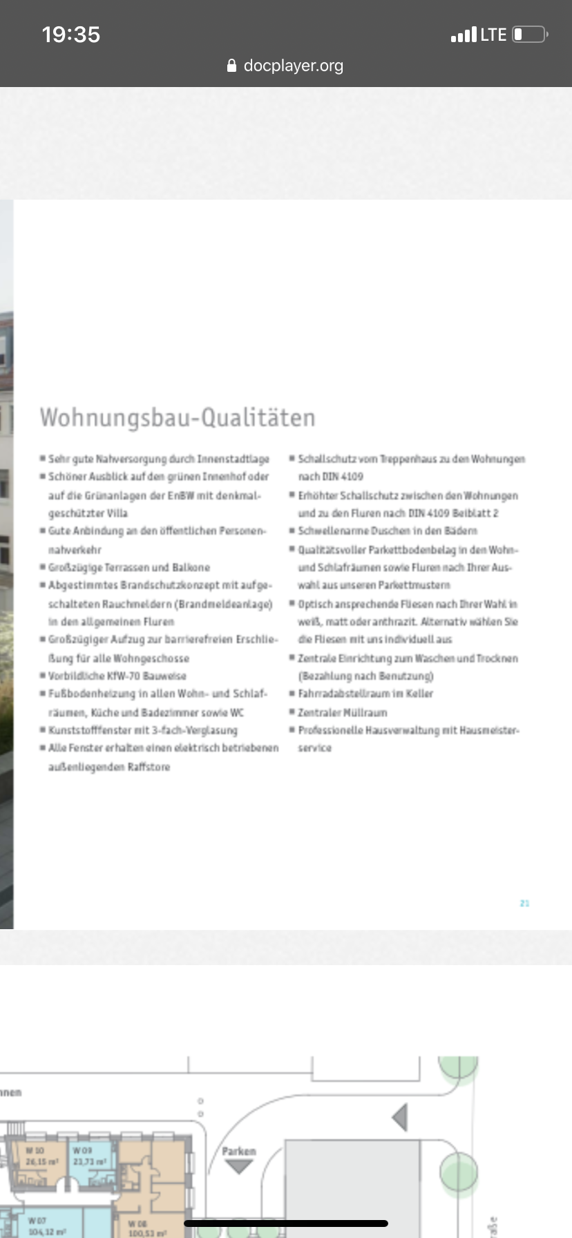

    Mit dem Begriff „umfassend saniert“ wollte ich nur betonen, dass es sich nicht um eine einfache Sanierung eines Altbaus handelt.
    Es steht ein großer Bauträger dahinter. Also Geld könnte man da schon „rausholen“ bei den Verkaufspreisen. Da ich kaum damit rechne, dass man nachträglich viel machen, ohne dass man viel Wohnfläche verliert.
    Laut dem Prospekt wurde nach DIN4902 gebaut und auf den Schallschutz geachtet, was ich aber in Frage stelle. Daher auch mein Anliegen hier im Forum.

    Hat man das Recht auf Einsicht der Ausführungspläne? Als Eigentümer darf man ja bestimmt die Bauantragspläne anschauen, jedoch kann am Ende ja alles ganz anders ausgeführt worden sein.
    Bevor ich ein SV für schallschutz einschalte, kann man doch bestimmt auch den Schallschutznachweis einfordern, oder was meint ihr?
    Ich habe hier noch ein pixeliges Screenshot vom Prospekt.

    Wie man nach DIN 4902 baut wäre die nächste Frage, mir wäre ja die DIN 4109 lieber, aber so ist es halt…

    Ich sehe gerade, in dem Prospekt steht 4109, die „Handfahrzeuge“ hast also Du erfunden, ändert aber am Rest nix.

    Wenn der Verkäufer tatsächlich in der Altbausanierung "erhöhte Anforderungen nach DIN 4109 Beiblatt 2" versprochen hat, dann sollte da mit einem guten Anwalt easy! einiges zu holen sein!
    Kenne keinen sanierten Altbau, wo das in den Etagen annähernd erfüllt wird. Zumindest keinen mit Holzbalkendecken.
