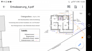

    Hallo und guten Tag,
    Liebe Leute, wir hoffen das ihr uns helfen könnt.
    Wir planen eine Garage mit Unterkellerung.
    Weisse Wanne, Grube für Kfz. usw.
    Unsere Hauptfrage, im Moment, wir wollen direkt an der Grundstücksgrenze bauen, rechtlich, im Vorfeld schon alles abgeklärt, denken wir.
    Rechtlich dürfen wir, arbeitsbedingt, das Nachbargrundstück benutzen, ich denke auch das das kein Problem darstellen sollte.
    Wir möchten aber nicht auf diesen Teil des Nachbargrundstückes, da die Nachbarn, extrem Liebevoll mit Hingabe ein sehr schönen Garten erstellt haben.
    Wir möchten den Nachbarn gerne ihr Hobby uneingeschränkt lassen.
    Da ja die Garage ausgehoben werden muss, suche ich eine günstige Möglichkeit, die Grundstücksgrenze nicht zu überschreiten, sind Spundwände eine Option? Was gibt's da für Sachen. Habt ihr eine Empfehlung?

    Zur Wasserhaltung,
    Die habe ich auf dem Schirm, bin ein gebranntes Kind.(Aktueller Rechtsstreit, Wasserschaden, unter Estrich im Neubau)
    Bodenverhältnisse,
    Lehmig, Schluffig schwer Sickerfähig ab ca. 3,5m Lehm / Geröll, Fachbegriffe stehen im Bodengutachten.
    Grundwasser,
    Teilweise sehr hoch, je nach Regenlage, ca. 1,2m unter geplanter Garageneinfahrt.
    Deshalb WU-Beton / Weisse Wanne.
    Garage,
    Unterkellert, da dort mein Werkraum, Grube rein soll, die Garage soll eine kleine Kfz-Werkstatt werden, kl. Hebebühne, da Gebäudeoberkante max. 3m hoch ist.
    Vor Baubeginn möchte ich die Möglichkeiten ausloten, die es gibt und deren voraussichtlicher Kosten, gegenüber “normalen“ Bau mit Ausschachtung und Flächenbedarf.
    Die Nachbarn sind Supernett, ich denke das die nicht's dagegen haben, ich möchte gerne so wenig wie möglich, den Nachbarn ihr Hobby, beschneiden.
    Das ich angerichtete Schäden ersetzen muss ist Obligatorisch.
    Noch ist Planungsphase, also alles Möglich.
    Leider konnte ich die Geländepläne (pdf) nicht hochladen, ich habe jetzt nen Screenshot gemacht, langt das?
    Herzlichste Grüßle
    Duschi

    Ah, ich hatte mir das so vorgestellt, dass du parallel an der Grundstücksgrenze auf der vollen Länge bzw. Breite abgraben/abfangen musst. Aber so großflächig musst du ja gar nicht auf das Nachbargrundstück. Ich würde das wirklich mit dem Nachbarn klären, abgraben und anschließend dafür sorgen, dass es wieder so hübsch wie vorher wird. Ich kann mir sogar vorstellen, dass du für die paar Spundbohlen kaum ein Angebot bekommen wirst oder aber ein viel zu teures. Die Garage einfach noch etwas in der Lage anpassen ist keine Option?

    Es ist aber ja eben nicht erforderlich. Das Grundstück abzufangen dürfte nur teurer werden, aber nicht unverhältnismäßig sein. Aber da kenne ich mich zugegebenermaßen auch nicht besonders aus. Außer ein "Es kommt auf den Einzelfall an" habe ich auf Anhieb jetzt auch nicht finden können.

    Die Garagenunterkellerung soll ein geschlossener Kasten, ohne Fenster, Türen sein, der Zugang über die Grube.
    Für abluft wird gesorgt, Abluft Kwl-Anlage.
    Die Berliner-Wand, sieht doch mal kostengünstig aus.

    Wie viele Meter hast du denn tatsächlich in dem Bereich zur Nachbargrenze? 3-4 Meter?
    Das sehe ich hier eher als Problem.
    Auch ein "Berliner" Verbau wird dich bei 4 Meter Länge und 3 Metern Tiefe (2 Meter Unterkellerung plus Fundamente etc) ganz schnell mal 1000 Euro pro Meter kosten.
