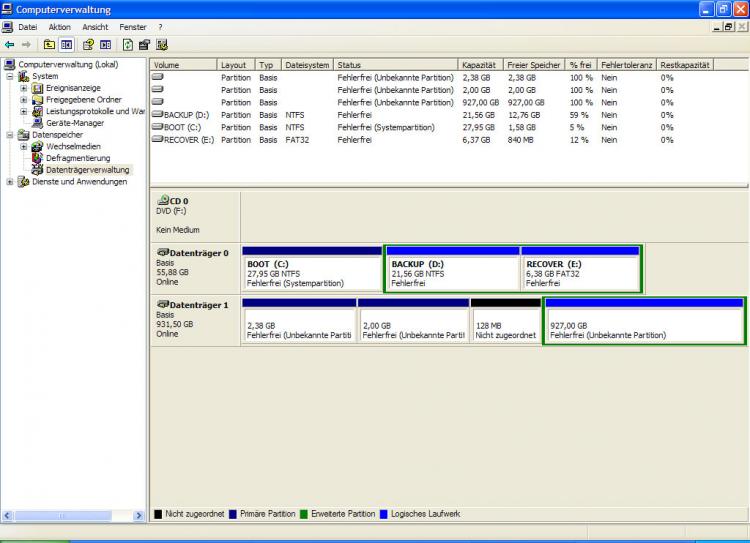

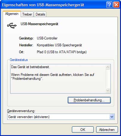

    Habe mal die Festplatte nackt am Laptop dran. Wird nicht erkannt, hat den Pfad 0. Gerätemanager zeigt aber an, dass die Platte betriebsbereit ist. Treiber ist aktuell.
    Hier mal der GM
    und hier die Datenträgerverwaltung
    ist die Platte defekt???
    Oder was kann ich tun?

    Weitere Infos:
    Auch an einem anderen Laptop (Viesta) wurde es nicht erkannt. Diese komische Partition liegt vermutlich daran, dass ich die Festplatte in einem NAS installiert hatte, diese wurde aber auch nicht erkannt, aber vllt hat das NAS schon diese Partitionen erstellt, bevor dort was schief ging.
    Ist also eine interne 3,5 Sata, keine USB wie ich oben schrieb.

    vorab: alles kann zum datenverlust führen ..
    hast du eine idee, warum keine laufwerksbuchstaben angezeigt werden?
    sind auf der festplatte wichtige daten?
    funktioniert die festplatte in anderer umgebung?
    im NAS ja auch nicht, also .. plattmachen!? :D
    .. s. 1. zeile.
    ich hab auf meinen externen nur eine partition ..

    Auf der Platte wird wohl ein Linux Filesystem sein. Wenn du es dir zutraust, dann probierst mal mit ner Linuxboot-CD (Knoppix oder so).

    Alle Partitionen löschen, eine neue anlegen, formatieren, fertig.

    Wenn du die Daten von der Festplatte nicht mehr brauchst, dann für die Vorgehensweise von feelfree zum Ziel.

    Eine Moeglichkeit: gparted auf CD brennen, Rechner booten und damit mal die Platte anschauen. Moeglicherweise sind die Partitionen ja Linux-Partitionen. Oder Bestandteil eines RAID, falls das NAS sowas unterstuetzt...

    Von der Partitionsaufteilung und der Info das diese aus einem NAS war tippe ich auch definitiv auf Linux. Schaut man sich die Größe der ersten 3 Partitonen an, werden die erstem beiden das Linux System selbst sein (evtl. Backup) und die dritte wird eine temp Partition sein.

    Zuerst einmal; es sind keine Daten drauf. Die Platte wird im NAS (2-Bay) wohl neu formatiert und partitioniert, denke ich. Habe im NAS aber nur die eine Platte drin. Beim System einrichten im NAS wurde die Platte aber nicht gefunden. Warum aber Partitionen drauf sind weiß ich nicht.
    Ich werde mal die Partitionen löschen und dann mal gucken. Mit Linux kenne ich mich nicht aus. Keine Boot-CD vorhanden.

    So, geschafft. Platte funzt wieder und ist im Server eingebaut. Installation im Server erfolgreich. Wußte doch, dass ich hier Hilfe bekomme. Da brauch ich kein Chip-Forum etc.
