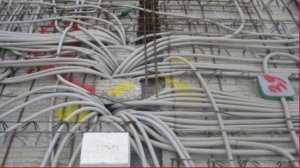

    ich würde gerne eure Experten-Meinung zu folgenden Sachverhalt erfahren:
    Auf den Stahlbetondecken eines größeren Einfamilienwohnhauses wurden über Keller-/ Erd- und Obergeschoss auf ca. 691 m² insgesamt ca. 4.609 lfdm Leerrohre verlegt. Der dadurch verdrängte Beton beträgt durch diese Leerrohre ca. 25,5 m³ bei gleich gebliebenen Deckenstärken. Für den Aufbeton der Halbfertigteildecken ohne Leerrohre wären bei diesen gleichen Deckenstärken insgesamt 111,78 m³ erforderlich gewesen. Dies entspricht einem prozentualen Anteil von 22,81 % der deshalb weniger eingebaut wurde.
    Ich persönlich habe erhebliche Bedenken gegen eine solche Verlegung/Ausführung, da die verlegten Rohre doch eine Schwächung der Konstruktion darstellen.
    Wie beurteilt Ihr dies?

    Uff... DAS ist echt viel Zeug...

    ein Durchmesser von 84 mm wäre für Elektro-Leerrohre in einem Einfamilienhaus eher ungewöhnlich
    die Leerrohre auf dem Bild sehen auch nicht so aus
    Denkfehler oder Rechenfehler

    Sie haben recht.
    Habe mich um eine Kommastelle bei den 25er Rohren verrechnet.
    Es wurden Rohre mit 20/25/32/40/50/63 mm verbaut.
    Insgesamt sind somit nur "ca. 3,5 m³ - Rohre eingebaut worden.
    Trotzdem sind 4.609 lfdm Leerrohre ein ganz schönen Pfund oder?

    Was sagt den der TWP dazu? Kann ja eingerechnet sein, wissen Sie das?
    Wobei das schon echt viel ist und die Verlegung schon fast als ,,Kunstvoll" zu bezeichnen ist.

    der Tragwerksplaner war auch der Planer und Objektüberwacher dieses Gebäudes.
    Eingerechnet wurde da meines Wissens nichts.
    Die Verlegung wurde nur der Elektrofirma überlassen.
    Vorgaben von Seiten des Planers gab es nicht.

    Alleine die Stelle an der alle Leerrohre zusammenlaufen ist höchstproblematisch. Ich würde Querkraftnachweise oder ggfs. Durchstanznachweise abfragen - das Fertigteilwerk hat bestimmt auch eine Meinung zu dem Thema.

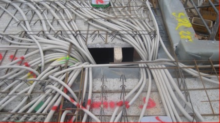

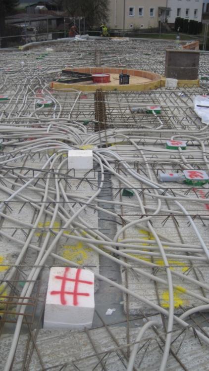

    vielen Dank für die Info.
    Anbei noch 2 Bilder die die Durchführungen verdeutlicht.

    Ja, die Bilder machen es nun auch nicht besser, es wurde doch alles gesagt. Jetzt musst Du entweder handeln oder Du nimmst einen großen Schluck aus der AWG-Pulle und gut ist.

    die Bilder machen es natürlich auch nicht besser und Handeln ist leider nicht mehr möglich,
    nachdem der Aufbeton schon aufgebracht wurde.
    Wir wurden leider erst danach vom Bauherrn beauftragt eine Bestandaufnahme durchzu-
    führen.

    Mich machen die Fotos ratlos. Dazu, wie man das Gewusel in der Statik berücksichtigen könnte, habe ich keine Idee. Ein Belastungsversuch könnte Klarheit bringen. Abe4r als ersten Schritt würde ich überprüfen (lassen), ob die zulässigen Durchbiegungen überhaupt eingehalten wurden (l/500 im Zustand II - gerissener Beton).

    Das der Tragwerksplaner bei der Bewehrungsabnahme keinen Herzkasper bekam wundert mich ....
    Die Tragwerksplaner die ich kenne springen einem bei sowas mit den nackten Hintern voran ins Gesicht :).
    Rückbau ick hör dir tapsen .... ich fass es nicht.

    Der absolute Mindestabstand für solche Rohre untereinander ist der eigene Durchmesser. Ich nehme an das ist in einem der Bundesländer, in dem für Einfamilienhäuser keine Prüfung erforderlich ist?
    Bitte halten Sie uns auf dem Laufenden, ich halte diese Einleitungsbereiche für ernsthaft problematisch.
    PS: Der verdrängte Beton an sich ist weniger ein Problem, Hohlkörperdecken funktionieren auf einem ähnlichen Prinzip, aber da macht sich einer Gedanken über Querkräfte und Hohlkörperanordnung.

    Mindestabstand wofür? Dafür, dass die Decke dort voll trägt, bestimmt nicht.
    Außer in Brandenburg ist das meines Wissens überall. Aber sowas kommt dann dabei raus.
    Hat der Statiker wirklich die Bauüberwachung in seinem Auftrag gehabt? Ich mag es nicht glauben, dass er das wissentlich hingenommen hat.
