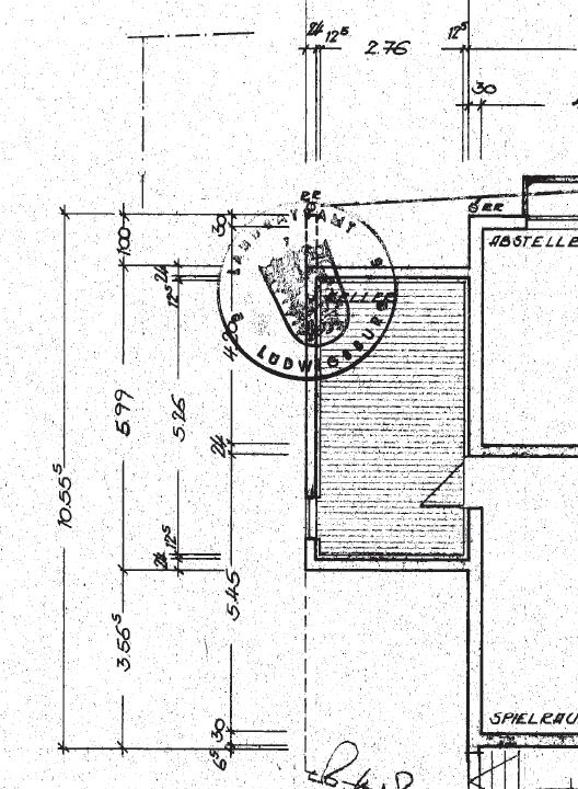

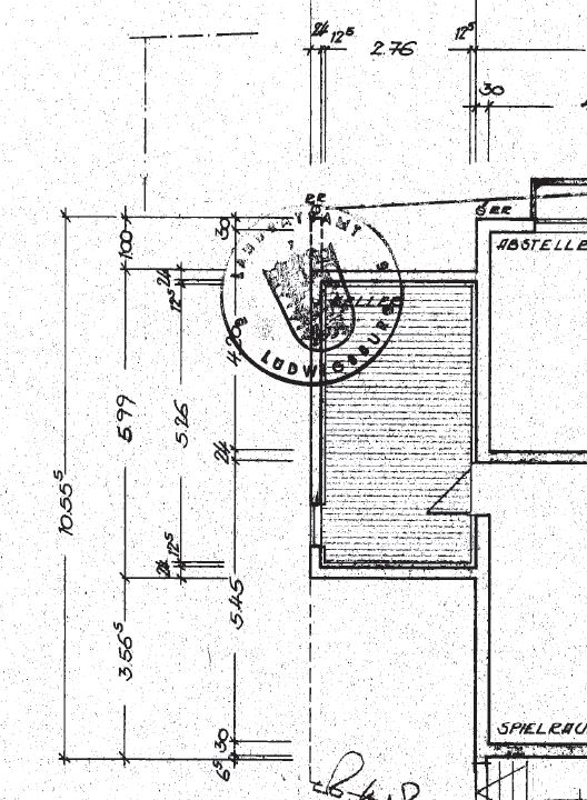

    aktuell fasse ich eine kleine Umnutzung des Kellers unter meiner Garage ins Auge und - wie immer - zählt jeder Zentimeter Platz :D

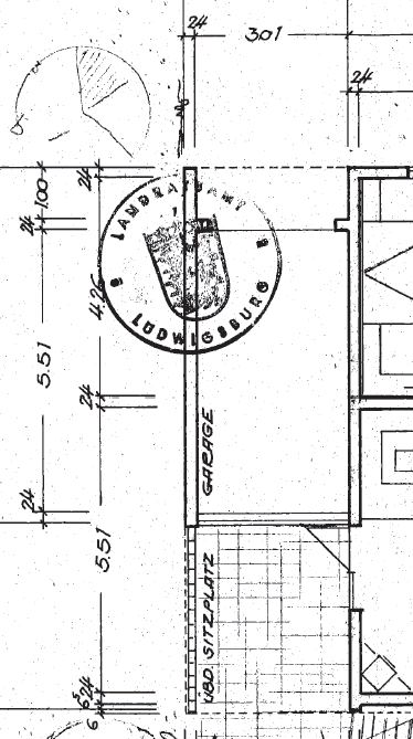

    Der Keller unter der Einzelgarage hat grundsätzlich eine lange Betonwand vom Haus mit 30cm Stärke. Die anderen Beton-Außenwände haben eine Stärke von 24cm.
    Die Betondecke ist 16cm Massivplatte B225 und liegt auf der Hauswand mit 30cm Stärke komplett durchgängig auf (unter der UG-Hausbetondecke - auf der Garagenseite liegen die Betondecken 16cm tiefer als die eigentliche Hausbetondecken) -> ich sehe die Stirnseite der Platte von der anderen Raumseite, da Putz dort komplett enfernt)
    Ob die Betondecke auf der Außenseite komplett auf den 24 cm Betonmauerdicke aufliegt kann ich nicht sagen.

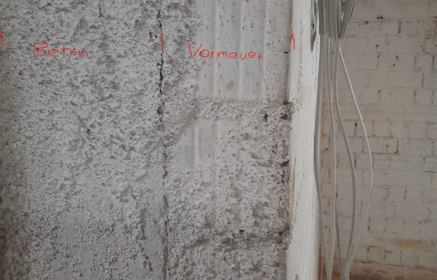

    Ich würde die Ziegel-Vormauerung mit einer Stärke von 12,5cm gerne entfernen - sodass ich dann die nackte Betonwand habe.
    Nachfolgend der Grundriss vom Baugesuch und wie er jetzt ist - das wurde dann wohl doch anders - mit Extra-Raum - umgesetzt.
    Grundriss mit Original-Bemaßung in der Anlage zum Thema - es geht um die Vormauerung von 12,5cm.

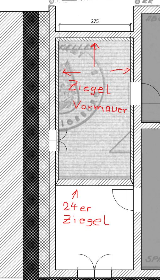

    So wurde es dann wohl umgesetzt - die Betonwände gehen bis ganz unten durch, es gibt eine Zwischen-Ziegelmauer von 24cm Stärke, die einen extra Raum abgrenzt und die Türen befinden sich an anderer Stelle:
    Weiß jemand, ob diese Vormauerung statisch relevant ist? Mehr Unterlagen als die Baubeschreibung und Grundrisse habe ich leider nicht.
    Wenn Fragen bestehen / Infos fehlen - bitte melden ich versuche diese Infos beizubringen...
    Vorab schon mal vielen Dank für Hinweise Tips aber auch Rückfragen :shades
    Grüße
    Thomas

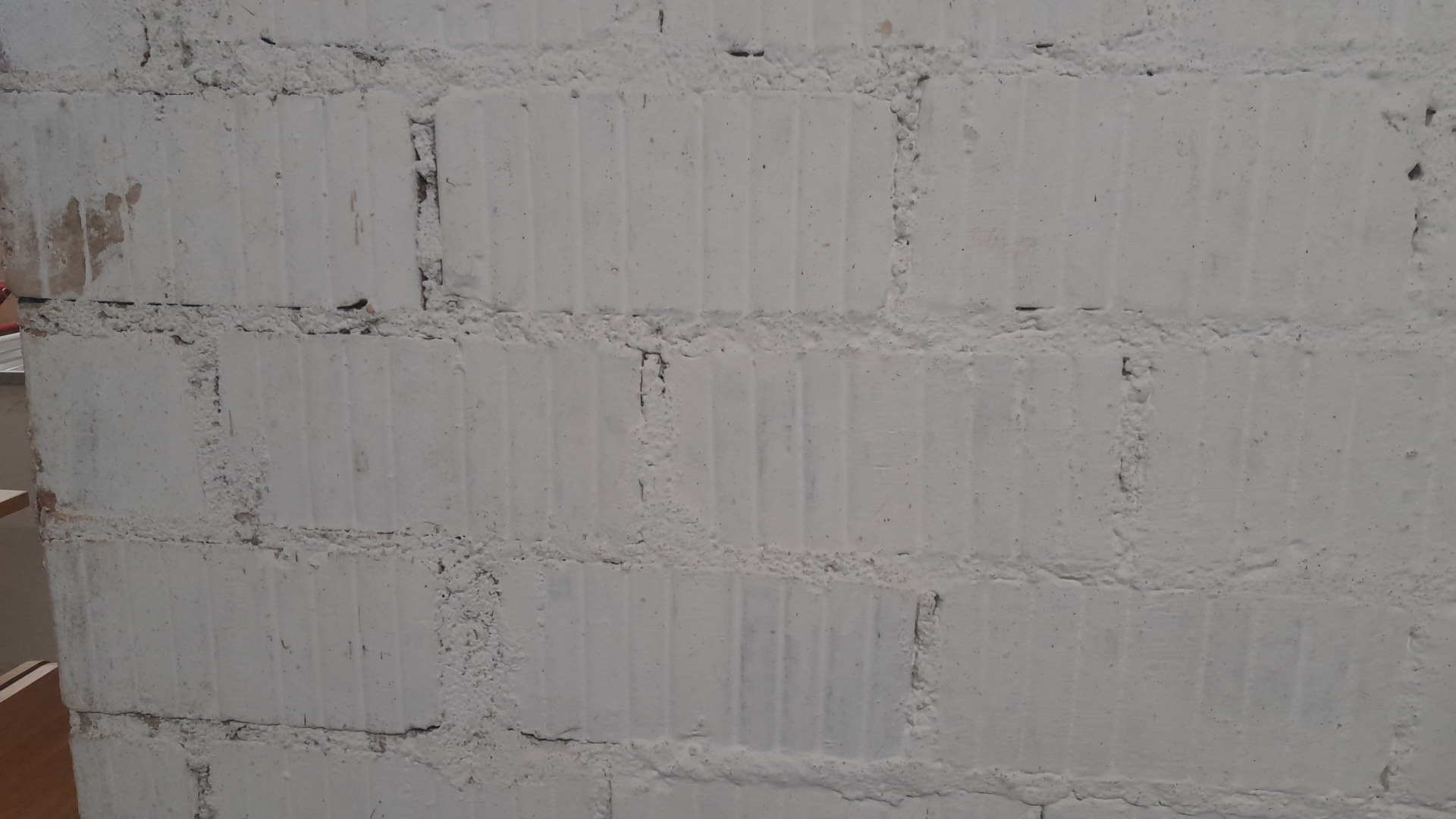

    Nachfolgend noch die Baubeschreibung und Fotos der Vormauerung.
    Hier noch das Ergeschoss/ die Garage- über dem Keller
