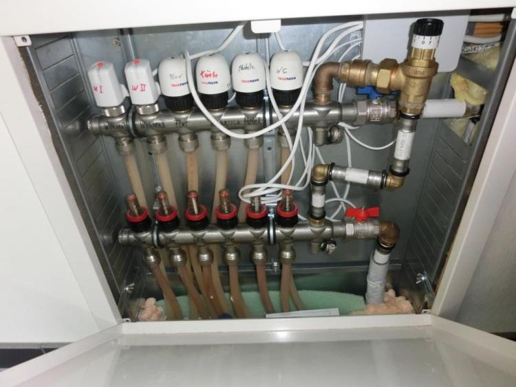

    ich habe eine LWW von Viessmann - die Vidocal 200S
    Grundsätzliche kann ich diese zur Kühlung nutzen, habe es heute vormittags mal kurz versucht und die Pumpe hat untergekühlt.
    Ich habe in jedem Raum einen Thermostat und das Gefühl, das die Ventile nicht aufgehen.
    Gibt es eine Möglichkeit das zu ändern?
    Kennt sich vielleicht jemand mit der Steuerung o.g. Pumpe aus und kann mir ggf. Tips geben?
    Vielen Dank :)

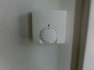

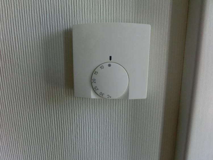

    Häben deine Raumthermostate eine Umstellmöglichkeit von Heizen auf Kühlen?
    Ein normaler RT macht nämlich nicht auf wenn IST > SOLL

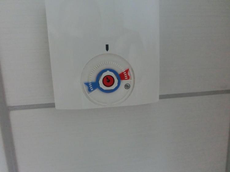

    naja da seh ich auch das Problem - diese sind recht einfach!
    hab mal Bilder beigefügt auch von der Verteilung.
    Was wenn ich die Motoren abschraube? CIMG2960.jpg CIMG2960.jpg CIMG2960.jpg CIMG2961.jpg CIMG2962.jpg

    Stellantriebe abschrauben oder Heizungsregler auf 30° (Maximum) stellen. Dann lässt er womöglich die Heizkreise auch offen und ermöglicht dadurch auch den kühlen Vorlauf.

    Also das mit dem Regler hat funktioniert - Danke für den Tipp :)
    Wegen Feuchtigkeitsschäden habe ich mir auch Gedanken gemacht. An den Leitungen wird sich sicher Kondenswasser bilden.
    Wir haben ein Fertighaus und daher ist mir nicht wohl bei der Sache.
    Wie könnte man das verhindern? besteht ggf. Gefahr von SChimmel im Estrich...?
