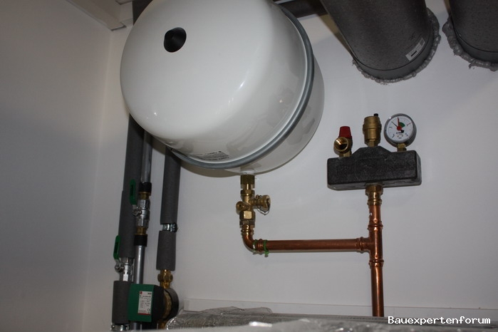

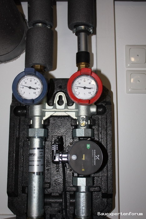

    hier nun noch drei Bilder der Heizungsanlage...
    Bild drei ist das Ausdehnungsgefäß und das Überdruckventil (?) im Vorlauf hinter dem Puffer und vor der Pumpe.
    vielleicht ergibt sich daraus schon etwas...

    Nebenbei bemerkt, am Sicherheitsventil fehlt eine Abblaseleitung. Sollte das Ventil mal auslösen, dann läuft Dir die Suppe im Keller rum.
    Schwerkraftbremse scheint OK, Überströmer konnte ich nicht entdecken. Die Leitungen VL und RL erscheinen mir ein wenig dünn für prognostizierte > 2m3/h.

    Nach Augenmaß sieht das nach 20 mm Rehau Rohr aus ....
    größer als 25 mm Aussendurchmesser ists sicher nicht.
    Kann das sein ?

    habs grad nochmal gemessen: 32 mm Außendurchmesser, die einzelnen Abzweigungen von der Hauptleitung verjüngen sich dann auf 28 mm Außendurchmesser und gehen bis zu den Verteilern.

    Dann täuscht das Foto gewaltig .... :)
    32er Verbundrohr hat bei 1 m Fließgescheindigkeit nen Durchsatz von 1420 l/h ... und 480 Pa/m Druckverlust ... das Rohrnetz scheint für die Durchsätze mit denen am Anfang hantiert wurde etwas eng zu sein.
    Ich glaube ein Fitzelchen mehr Temperatur und die Wassermengen nen Hauch zurücknehmen im EG kommt dem *geplanten* näher.
