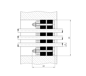

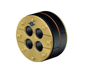

    Ich habe nun folgende Dichtung gefunden:
    Diese wird in die Wand eingesetzt.
    Und genau hier gibt es 2 Meinungen. Der Hersteller möchte mir zusätzlich dazu noch ein Futterrohr verkaufen, in das die Dichtung kommt. Ein (bekannter) Heizungsbauer legt typischerweise in die Wand ein einfaches KG-Rohr. Ist das Futterrohr notwendige Maßnahme oder unberechtigte Geldmacherei ?

    Die von Dir ausgewählte Ringraumdichtung ist für den Einbau in (wasserundurchlässigen) Stahlbeton gedacht. Die Öffnung kann sinnvoll mit einem eingelegten Futterrohr hergestellt werden, welches außenseitig geriffelt ist, oder mit einer Kernbohrung. Eine zuverlässig dichte Fuge zu einem einfachen KG-ist nicht herstellbar, dieses Vorgehen also nicht fachgerecht!

    Als Basis dient ja eine Kernbohrung.
    Variante 1: 100er Dichtung in 100er KG Rohr in 100er Kernbohrung.
    Variante 2: 100er Dichtung in Futterrohr (Innendurchmesser 100, Außendurchmesser 160) in 200 Kernbohrung, der Zwischenraum zwischen Mauerwerk und Futterrohr wird mit Mörtel beigefüllt.

    In diese "Abdichtung" muss der Durchgang eingebunden werden.

    z.B. hier wird das auf Seite 13 / 14 erklärt: http://www.doyma.com/fileadmin/user_upload/Allgemeine_Infos_DS/Technische_Grundlagen.pdf
