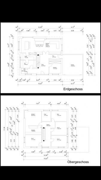

    Hallo Zusammen,
    dies (angehängte Datei) ist mittlerweile unser 2. Plan und ich bin noch nicht so glücklich damit!
    Wir möchten zwar ein "offenes wohnen" aber wünschen uns trotzdem irgendwie
    eine Trennung zwischen Küche und Essbereich oder Wohnzimmer und Essbereich.
    Allerdings meint unser Architekt das eine Wand oder Glasschiebetür den Raum unschöner machen würde..
    und die Größe des kompletten Bereiches dann sehr "abgeschnitten" wäre...
    Mir hätte auch ein Flachdachanbau gefallen, aber was soll dann da rein? Wie findet ihr den Grundriss sonst so?
    Viele Grüße

    man erkennt nix. Bitte größer einstellen.

    2. Versuch
    2. Versuch

    entwässerung der bäder durch wohnraum und essplatz = no go!!!

    Laut Architekt ist das möglich die Leitung wo anders hinlaufen zu lassen

    Hier läuft die Kacke auch durch die Wohn Ess Küche ... wo liegt da nun genau das Problem?

    Endet die Wand vom WC IM Fenster?

    Ach naja aus Kind 1 und Ankleide...die beiden Bäder und Ankleide machen und zwischen Kind 1 und 2 dann den entstandenen Platz aufteilen...schon ist die Entwässerung direkt über dem HWR besser geht das doch kaum...

    Wo denn?
    Außenwand schlitzen? Technisch möglich, sicher aber weit entfernt von "gut". Innenwände sind da keine.....WO kann denn die Gülle anderweitig entsorgt werden.
    Ich finde es einigermaßen erschütternd, daß uns solche pläne als geistige Schöpfung eines Architekten untergejubelt werden sollen.
    Warum glaube ich nicht an den Architekten?
    Nun... es gibt ja mittlerweile den 2. Entwurf (...2. versuch), keiner der Pläne sieht graphisch noch gestalterisch nach einem Architekten aus. Das sieht selber gemalt aus. Warum sollte ein angehender BH die Pläne eies Architekten (schlechter) abmalen wollen um sie dann zu präsentieren? Da nehme ich doch gleich die "richtigen" Pläne.....oder?
    Es gibt Details, die einfach technisch Mist sind (das gestalterische mag ja den Vorgaben des BH geschuldet sein?):
    - Treppenuntersicht ragt in den Wohnraum.....schlimm!
    - HWR vom Essplatz aus zugänglich??? HWR = Schmutzwäsche, laufende Waschmaschine....
    - Badentswässerung OG (+ Zuwasser!)...wie soll das gehen. Da ist mal mindestens eine 100er Falleitung. Diese rauscht (rauschen wörtlich gemeint!) durchs Esszimmer?
    - Belichtung/ Anordung im SZ ist wohl auch dem Wunsch geschuldet hgier -verdammt nochmal- irgendwie so ein stylisches Eckfenster unterbringen zu können. Große SZ-Verglasung? Warm nicht. Man guckts morgends aus dem fenster...auf eoine Auenlandschaft...schööön. Aber hier? Nicht mal querlüften geht (weil nur 1 Fenster).
    - Ich mag ja großzügie Dielen....man kann es aber auch übertreiben. Und man kann es ganz massiv übertreiben.
    Wie gesagt: Selbergemalt? O.K.,...warum nicht?! Aber Architekt? Never ever!
