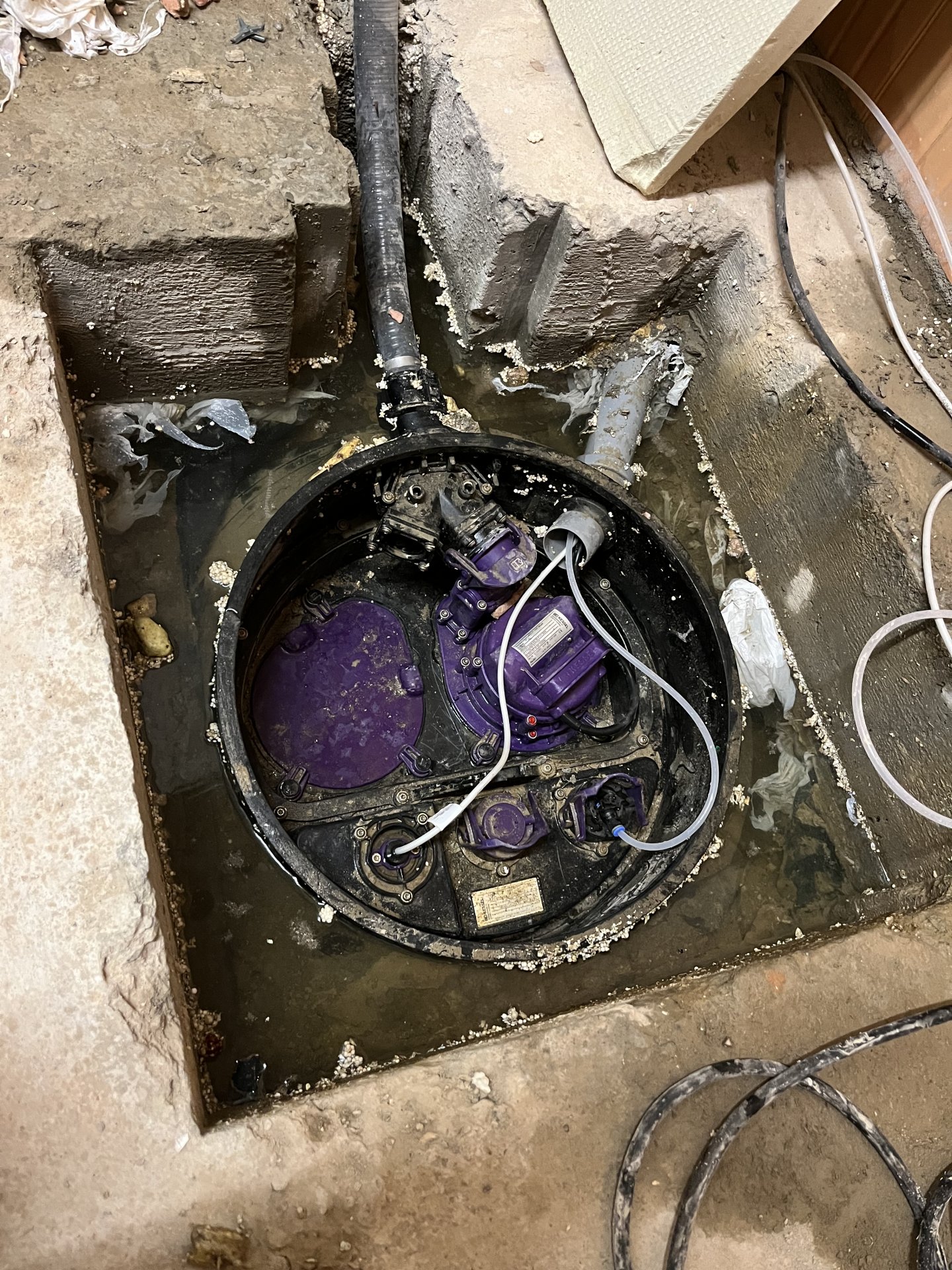

    uns ist diese Woche aufgefallen dass nach Starkregen Wasser um die Hebeanlage austritt s. Anhang. Wir befinden uns im Rohbau und daher ist um die Hebeanlage nichts ausbetoniert. Es wurde um das Haus herum eine Drainage installiert weil wir laut Bodenanalyse kein Grundwasser haben. Der führende Bauarbeiter vom Rohbau meinte dass er das Wasser der drainage ca. 3 Meter vom Haus unter den Regenwasserschacht abgeleitet hat. Ein Blick in in die Revisionstürme der drainage verrät dass das Wasser 1 Tag nach dem Starkregen immer noch nicht abgeflossen ist und ziemlich (ca. 1,50 Meter) hoch steht.
    Meine Vermutung ist dass die Drainage falsch eingebaut wurde oder das Ableiten des Wassers in der Drainage nicht funktioniert. Mein Nachbar meint dass das Ableiten des Wassers ins Erdreich also unter den Regenwasserschacht nicht korrekt ist sonder ein weiterer Schacht eingebaut werden muss wo es rein fliest. Der Boden bei uns ist ziemlich lehmhaltig und versickert daher nur schwer. Der Rohbauer muss sich das Problem noch anschauen aber behauptete natürlich dass die Bodenanalyse fehlerhaft ist. Weil das anscheinend nach Grundwasser aussieht. Was soll er auch sonst behaupten um die Schuld von sich zu weisen. Der Rohbau wurde im Frühjahr abgeschlossen.
    Was ist eure Erfahrung und lohnt sich hier ein Sachverständiger wenn der Rohbauer nicht kooperiert?
    Danke im Voraus

    Dann schreib doch dem Geologen mal einen kurzen Brief und frag den was er dazu meint, die Antwort sollte dir dann wieder etwas "Munition" geben...
