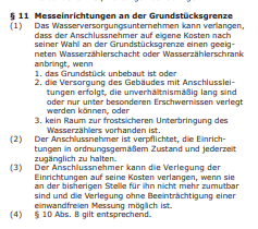

  8. #8 Backe14, 08.03.2023
    Backe14
    Backe14
    08.03.2023
    Hallo, ich habe einen ähnlichen Fall.
    Laut meinem Versorger soll/muss ich einen Wasserzählerschacht auf meinem Grundstück installieren.
    Argumente sind:
    1. Technikraum sprich MSA ist größer 20m von der öffentlichen Leitung entfernt
    - Nachbar hat die gleiche Situation, war hier nicht notwendig
    2. Vom Technikraum gehe ich mit dem MSA unter einem weiteren Wohnraum (2m Flur) entlang aus dem Haus raus
    Meine Frage ist, kann ich das anfechten? Habe keine Lust auf die Zusatzkosten.
    Gruß Jan Backhaus

    Wenn in den TAB steht, dass du nach 15/20/...m einen Schacht brauchst und du da drüber liegst, dann gibt es keinen großen Spielraum.
  12. #12 Backe14, 08.03.2023
    Backe14
    Backe14
    08.03.2023
    steht dort so nicht drin. Ich habe mal den Auszug aus der TAB hochgeladen. In meinen Augen keine klare Anforderung. Auslegungssache...

    Bei uns gibt es dazu einen eigenen Textteil als Anlage zur AVBWasser, der genau das definiert. Auch bei uns sind die 15 m als maximale Länge definiert ab wann eine Hausanschlussleitung als unverhältnismäßig lang anzusehen ist. Dann gibts bei uns auch Schächte.
    Würde sagen passt so.
    Auch wir haben noch alte zu lange HA. Das ist oft den Vorgängern geschuldet oder dadurch, dass einfach vor vielen Jahren Netze übernommen wurden. Die haben erst mal Glück solange nichts passiert. Hat dein Nachbar demnächst einen kleinen Schaden an seiner Leitung bekommt der auch einen Schacht auf seine Kosten vorgeschrieben. (Zumindest bei uns so).

    Wieso Auslegungssache? Der Text ist eindeutig. "Das Wasserversorgungsunternehmen kann verlangen". Das tut es.
    Ist bei mir, obwohl Berlin, genauso gewesen.
    Da ich wusste, das andere mit über 60m im Haus angeschlossen wurden (allerdings in nem anderen Bezirk), habe ich mich auch beschwert. Tut aber nichts zur Sache. Sie können es verlangen, wenn Sie es tun dann hast du keine andere Wahl.
    Wenn du auf das unverhältnismäßig anspielst, das legen die halt auch fest. Die 15m scheinen aber überregional üblich zu sein. Das war nämlich bei mir auch genauso.
