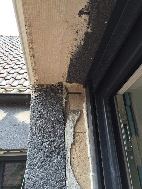

    Hallo Experten,
    ich habe hier ein Thema was mir ein wenig Kopfzerbrechen bereitet. Unser Haus ist Bj. 1950. Haben nun neue Fenster und ein Wdvs geordert, alles von einem Unternehmer, damit die Arbeitet Hand in Hand von statten gehen. Saniert wird nach den Richtlinien der KfW, da die Finanzierung über diese Bank läuft. So viel zum Grundablauf.
    Zunächst wurden die Fenster montiert. Konnte bis dato (als Laie fehlt mir allerdings auch das nötige Wissen) keine Mängel feststellen. Nachdem alle Fenster und Türen montiert waren, wurde mit der Dämmung gestartet. Nun machen mir die Fensterlaibungen und Fensterstürze ein wenig sorgen.
    Nach meiner Meinung müssen diese natürlich in größtmöglicher Dämmstärke mit gedämmt werden.
    Auf dem Bild ist zu sehen, das dies bei dem Fenster auf dem Bild allerdings so nicht möglich zu sein scheint. Der Sturz besteht hier aus einem Stahlträger und ist so knapp am Fenster, dass die Dämmung bei diesem unter dem Anschlussprofil herläuft.
    Hätte hierzu gerne mal eure Meinungen und evtl. Lösungsvorschläge gehört.

    Alles von einem Unternehmer, Hand in Hand? Da geht die kaufmänische Optimierung Hand in Hand, mehr nicht unbedingt. Üblich sind 3cm Überdämmung der Fensterrahmen, aber das muss geplant werden damit nicht so ein einfachst-Fenstertausch und WDVS passiert.
    So wie es aussieht ist er zumindest Teil-Murks, je nach Dämmstärke hätte ich die Fenster eh nach aussen mauerbündig gesetzt und dann hätte das WDVS den Rahmen um die 3 cm schön überdämmen können (Die Rollladen lassen wir mal ausen vor, ich sehe da keine) und innen hätten die Fenster wunderbar dampddicht beigeputz werden können.
    Aber so wie aussiehts, zumindest bei diesem Detail, bei einer Einfachstsanierung aus, Fenster in der alten Mauerposition, mit etwas Glück kleben sie dir 3cm Laibungsdämmplatten an die Seite, Oben haben sie den Rahmen nicht überdämmt bzw es ganr nicht vor? Scheint so, sonst würde sie nicht jetzt schon die Ecke Armieren. Die Abdichtung der Fenster von Aussen, wird auch noch spannend (Schaum allein kanns nicht sein, weil der dämmt und füllt, ist aber nicht für Abdichtung vorgesehen)
    Ob die 3cm Überdämmug zu den aRdT gehören? Frag einen SV.
    Und den Spruch wirst du auch hören vom Unternehmer: haben wir schon immer so gemacht und es gab nie Probleme.

    Vorab vielen Dank für die Antwort.
    Fensterposition war laut Unternehmer vorgegeben da als Stürze i-Träger verbaut sind und die Maße dieser einen Rolladeneinbau nur mit sehr niedrigen Fenstern zugelassen hätten. Somit also eine Kompromisslösung. Seitliche Laibungen werden montiert, sitzen dann direkt vor der Rolladenschiene.
    Das Fenster sitzt aber so hoch, das die Rollade nun direkt hinter i-Träger beginnt! Für mich sieht es so aus als würde Fenster zu hoch gefertigt/eingebaut.

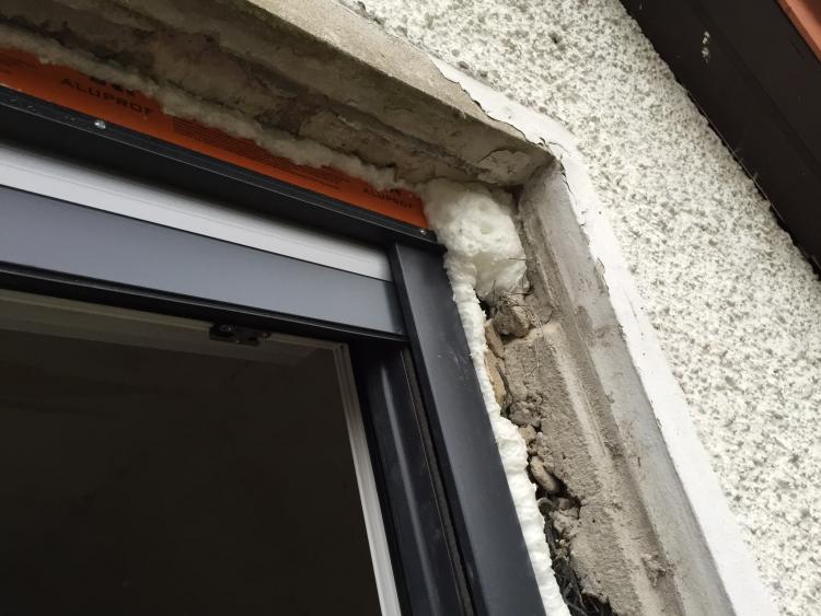

    Was ist denn das weiße um die Fenster herum?
    Muss das da sein?
  5. H.PF
    H.PF
    07.12.2005
    11.915
    Hückeswagen
    Dachdecker+Hochbautechniker
    das ist das alte Mauerwerk...

    Jepp, altes Mauerwerk, oben I-Träger übergepinselt als Sturz.

    Irgendwie verstehe ich das Bild nicht ^^

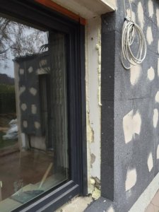

    Was hat den Künstler denn davon abgehalten eine Apu Leiste auf den Fensterrahmen zu kleben und dann bis an diese zu dämmen?
    Und nur mal aus reiner Neugier:
    Mach mal bitte ein Foto vom gesamten Fenster und mal eins von einer unteren Ecke (Fensterbankanschluß).
    Und dann mal nebenbei:
    - Warum ist der Gewebewinkel so kurz?
    - Warum ist der Winkel hohl? Der gehört vollflächig in Armierung eingelegt.

    Also, die Apu Leiste ist vorhanden, Unterkante ist nur bündig mit dem Sturz, meiner Meinung nach also Fenster zu hoch eingesetzt/zu groß gefertigt/gemessen worden,
    Die Eckschutzleisteb sind aus Kunststoff und schon mit der Armierung verbunden...vermutlich einfach unsauber angeputzt worden.
    Da nach den Richtlinien der KfW saniert werden soll vermute ich fast, dass das Fenster noch einmal tiefer montiert werden muss...
    Weiß bisher noch nicht wie es enden soll.
    Bei der Hälfte der Fenster läuft die sturzdämmung auf die am Fenster vorhandene Winkelleiste...bei der anderen Hälfte verschwindet diese leider hinter dem Sturz. Bin auf einen Lösungsvorschlag des Unternehmers gespannt.
    Für weitere Ideen bin ich euch dankbar.

    Ich glaube hier liegt ein Missverständnis vor.
    Eine Apu Leiste schimpft sich offiziell Anputzleiste. Einfach mal in einer Suchmaschine eingeben. Bei einem Wdvs nimmt man die mit dem Gewebe dran.
    Und die finde ich auf dem Bild einfach nicht.
    Verbunden ist sie. Die muß aber VOLLFLÄCHIG in der Armierung liegen. Die auf dem Bild ist hohl, und ein nachträgliches volldrücken funktioniert nicht. Dafür sind die Löcher zu klein
    Unsauber eingeputzt ist der Sturz, das stimmt schon. Aber da werden die Jungs wohl nochmal nachlegen um das grade zu kriegen.

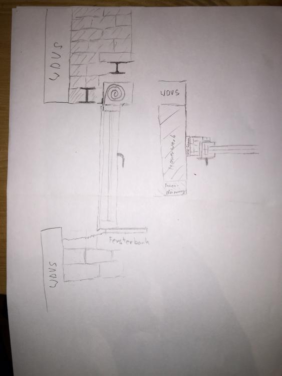

    könnten Sie mal zwei Skizzen (jeweils ein horizontaler und ein vertikaler Schnitt) der Einbausituation einstellen? Das vereinfacht die Diskussion erheblich.
    Hier nochmal ein paar Bilder zur besseren Beurteilung der Situation.

    und was ist noch geplant, zu tun?
    Könnten Sie das auch in der Skizze eintragen (bitte auch die vorgesehenen Abdichtungen innen und außen)?

    Innen bin ich selbst für zuständig. Weiß aber noch nicht wie ich es fachgerecht angehen soll. An den Innenwänden ist Hartschaumdämmung vorhanden, an den laibungen von Innen nun nicht mehr. Muss da also wieder anbinden.
    Wie es außen geplant ist kann ich nicht wirklich sagen. Bin bisher davon ausgegangen das laibungs- und Sturzdämmung bis an das Fenster läuft und verputzt wird.

    ich kann nur soviel sagen: Aus meiner Sicht sind sowohl außen als auch innen zusätzliche Maßnahmen erforderlich:
    außen: Laibungsdämmung, Abdichtung schlagregendicht und diffusionsoffen
    innen: Abdichtung luftdicht und diffusionsgeschlossen. ggf. noch weitere, kann ich von hier nicht beurteilen.
