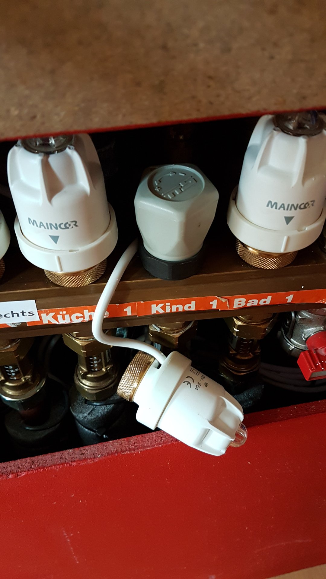

    welche Stellmotore 230V (stromlos geschlossen) könnt Ihr mir empfehlen, bzw. welche würde passen.
    Ventileinsätze sind diese:
    te-sa 06VTTSCL für Verteiler Typ ACT2/AC2
    Aktuelle Stellmotore sind:
    Maincor 230V TS+ siehe Bilder

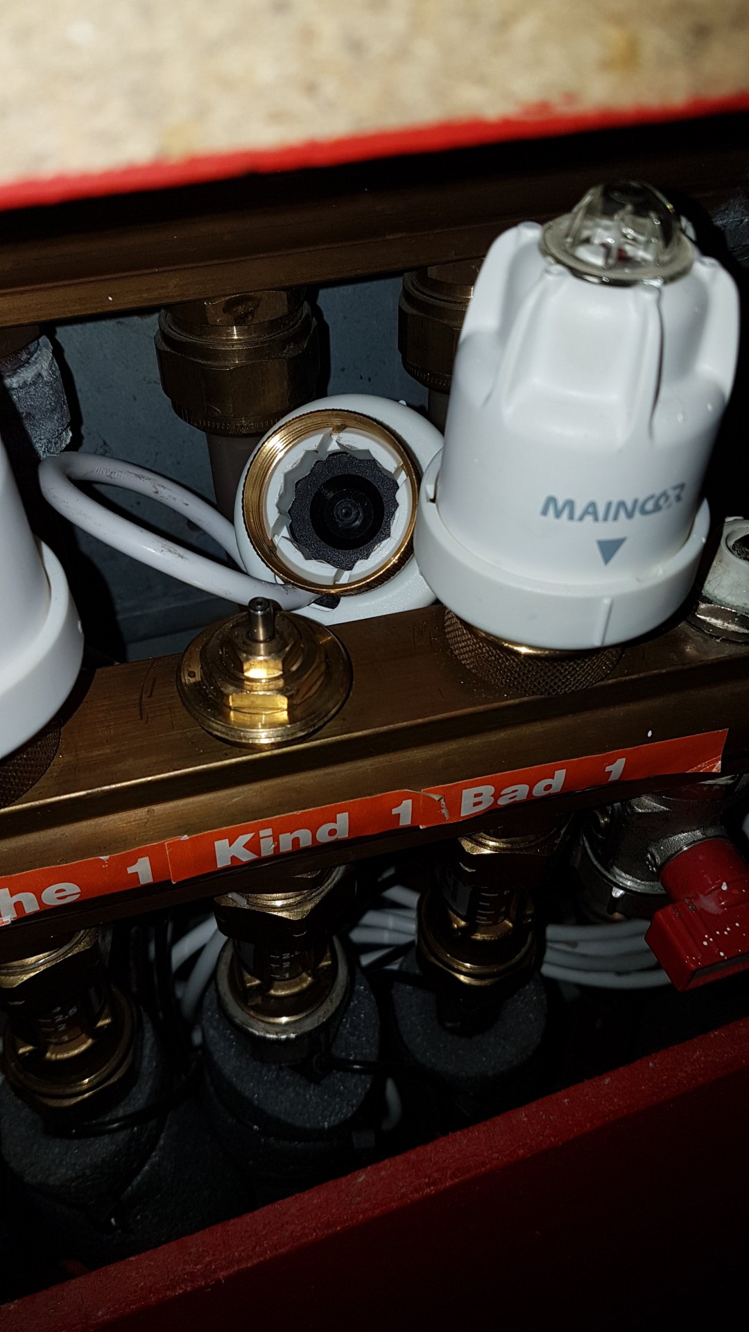

    Mein Problem ist, dass die aktuellen Stellmotore die Ventile nicht ganz schließen.
    Dies kann man schön mit meinen Einzelraumregelsystem von Controme sehen, da hier die Rücklauftemperaturen gemessen und aufgezeichnet werden. Ein bisschen läuft durch.
    Wenn ich die manuellen Verschlusskappen aufschraube statt den Stellmotor bekomme ich das Ventil richtig geschlossen.

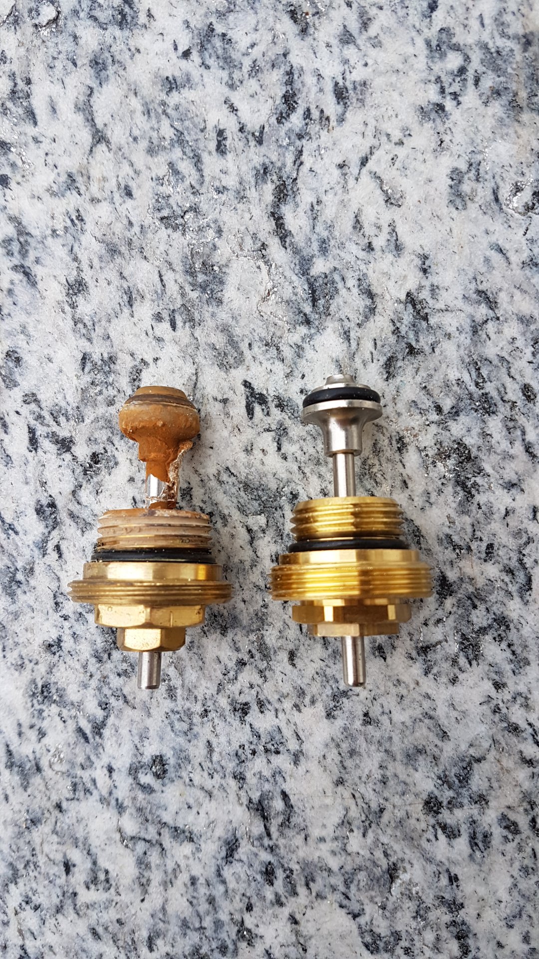

    Ventilweg im ausgebauten Zustand 3,2 mm
    Im eingebauten Zustand 3,0 mm
    Könnten auch die falschen Ventileinsätze sein, diese habe ich letztes Jahr getauscht, siehe Bild alt neu Vergleich. Den mit nur 0,2 mm was übrig bleibt wird es knapp. Habe aber einfach keine anderen gefunden die anähernd von den Maßen passen.
    Das komische ist das jetzt manche auch nur noch 1-2 mm öffnen wo ein Stellmotor drauf war, mit der Zange konnte ich es wieder gängig machen.
    Gibt es stärkere Stellmotoren, mit stärkerer Feder. Da ja die Feder das Ventil schließt, weil Stromlos geschlossen.

    Leg ein Blechstück mit 0,2 mm Stärke ein.
    Das ist nicht komisch sondern ein Zeichen festgehender Ventilstößel wegen Nichtbenutzung.
    Eine gute Regelung macht jede Woche einen vollständigen Ventilhub, um das Festgehen zu verhindern. Hast Du so eine Regelung nicht, musst Du das, mindestens monatlich, selber tun.
    Im Übrigen hast Du keine Stellmotore sondern thermische Stellantriebe und die Feder sitzt nicht im Antrieb sondern im Ventiloberteil.

    Super Danke, werde ich machen mit dem Blechstück. Oben am Stift gemessen, kann ich das Ventil soweit eindrücken, dass der Stift noch 5,6 mm rausschaut im ausgebauten Zustand. Im eingebauten Zustand sind es so 5,8 mm.
    Wird knapp, dass es hier noch richtig abdichtet im Verteiler.
