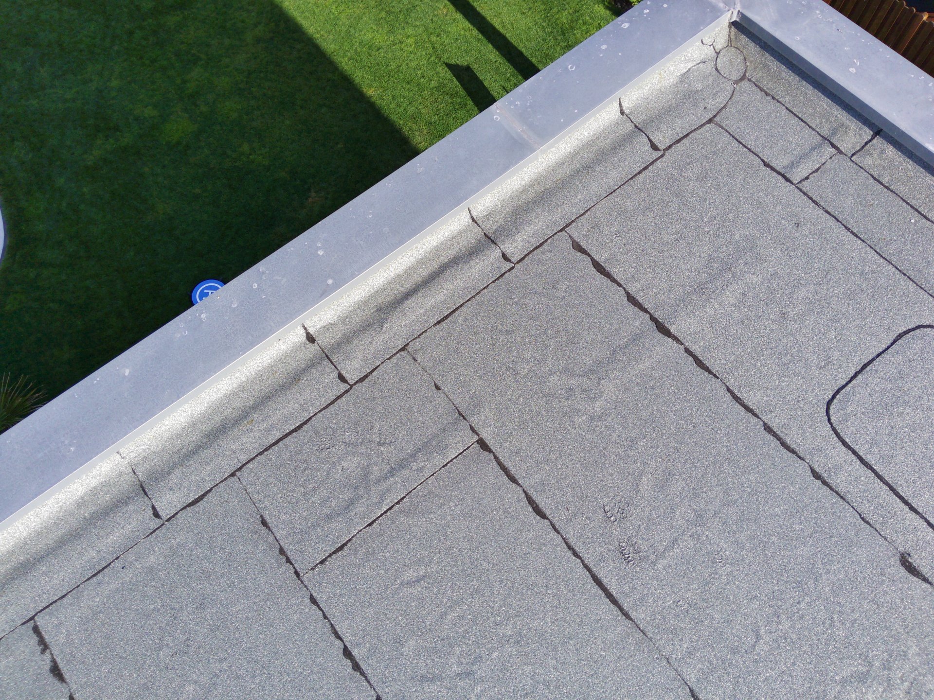

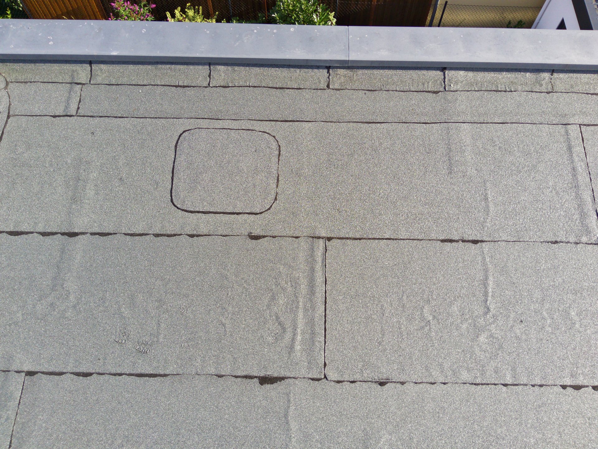

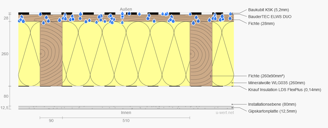

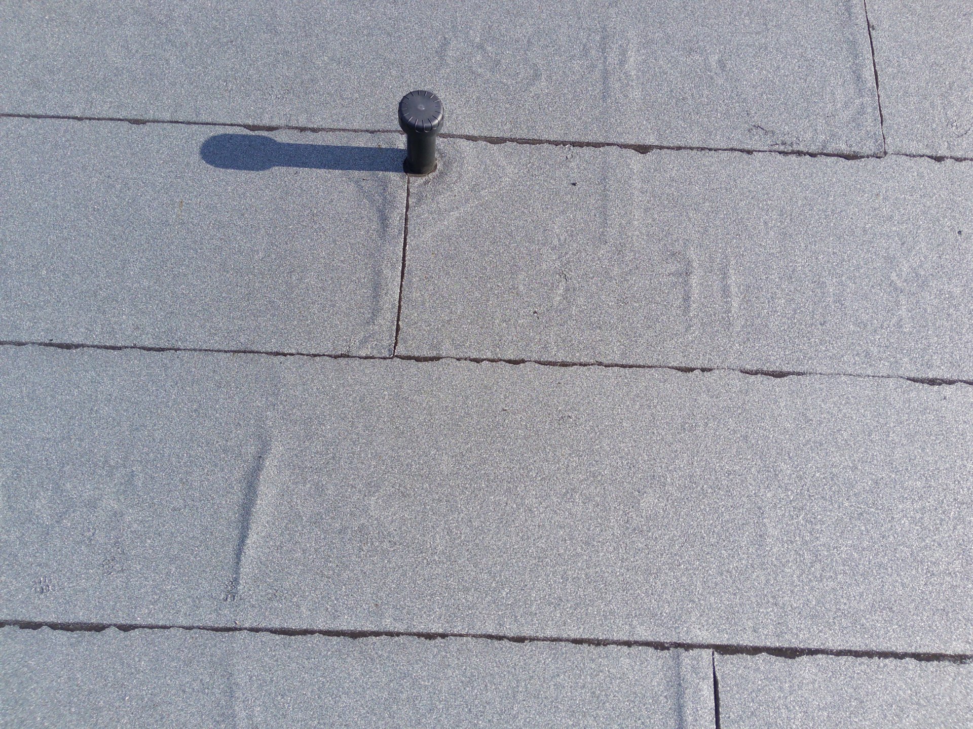

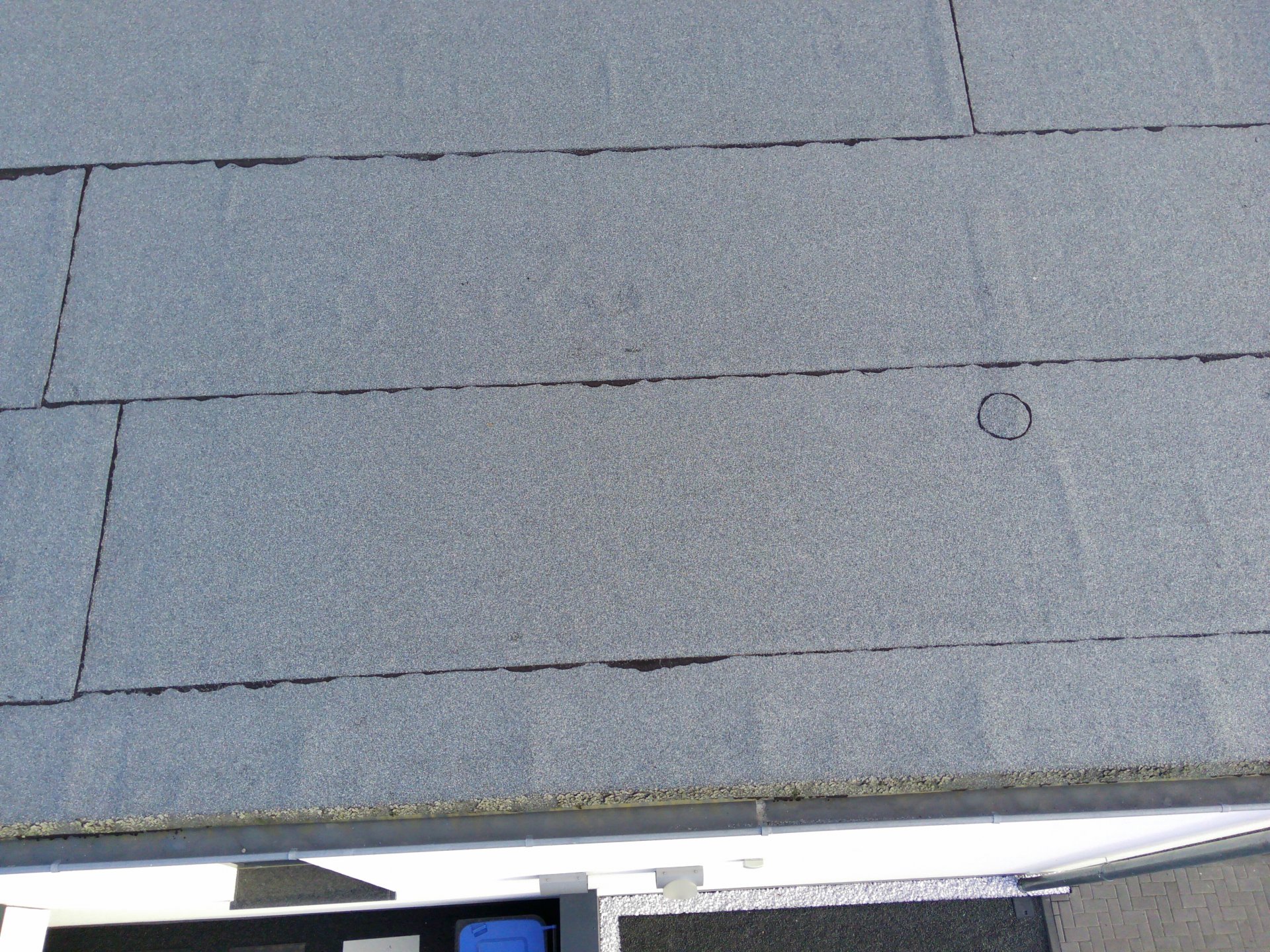

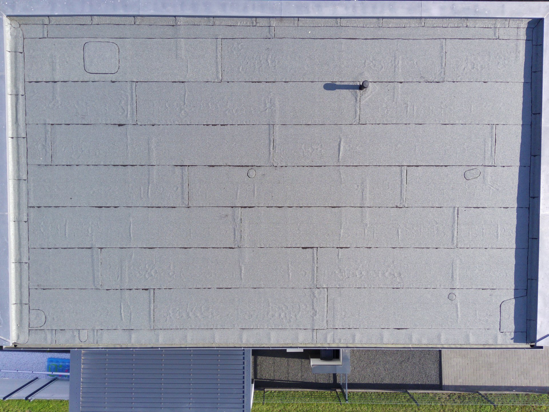

    unser Haus wurde vor 4,5 Jahren fertiggestellt. Das Dach ist ein Flachgeneigtes Dach mit einer Neigung von 5°. (Aufbau siehe Bild) Das Dach ist unbeschattet und liegt daher den ganzen Tag in der Sonne.
    Heute habe ich eine Drohne in die Hand bekommen und damit gleich mal das Dach abgeflogen. Was ich allerdings gesehen hab, hat mich etwas erschüttert. Ich hätte nicht gedacht, dass nach 4,5 Jahren schon so viele Wellen und Falten im Dach sind. Ist das nach so kurzer Zeit normal und ich muss mir erstmal noch keine Sorgen machen? Oder liegt hier was im Argen?
    Dachaufbau:
    Aktuelle Bilder (aufgenommen am Nachmittag):

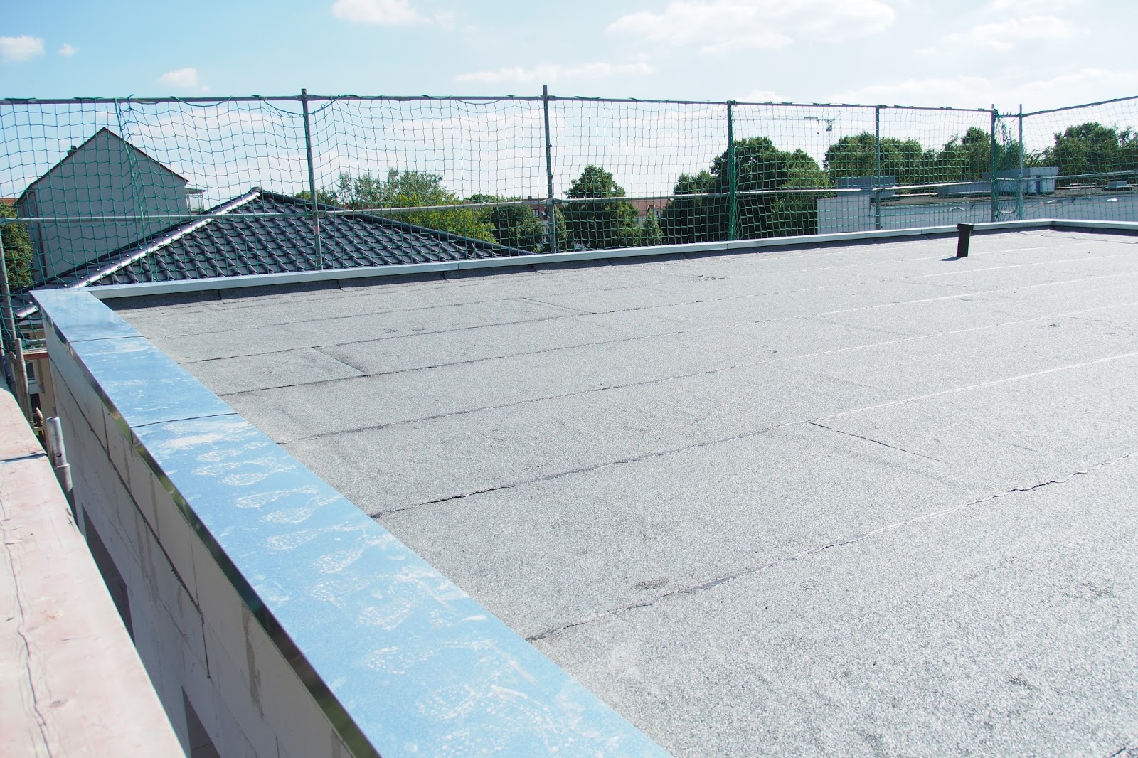

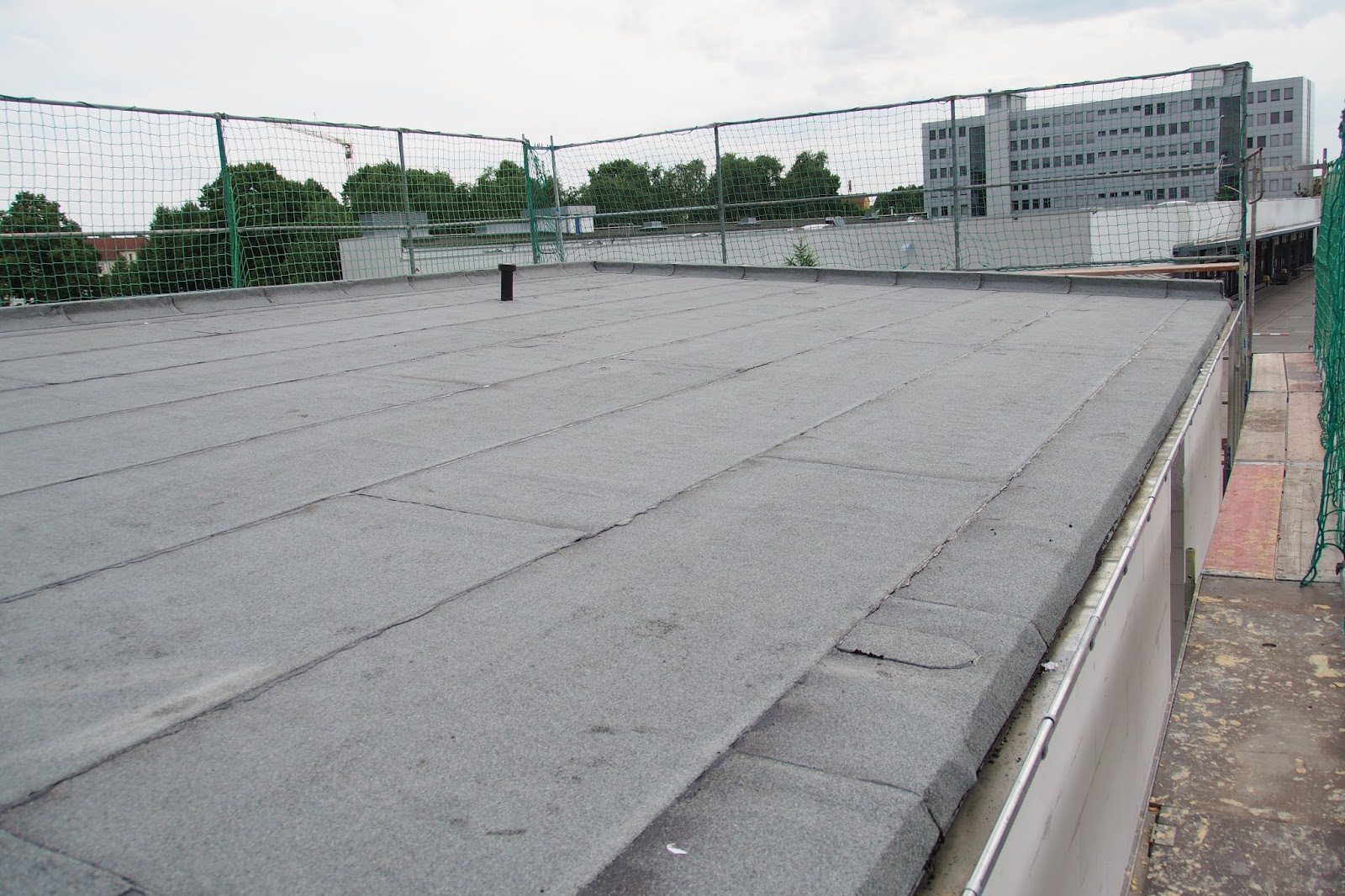

    Direkt nach der Fertigstellung sah das Dach so aus:

    Ich sehe da keinen großen Unterschied, die Temperaturen der letzten Jahre haben natürlich Ihre Wellen hinterlassen. Der Verband Privater Bauherren (VPB) sprach um 2010 von 10 -15 Jahren beim klassischen Flachdach.
