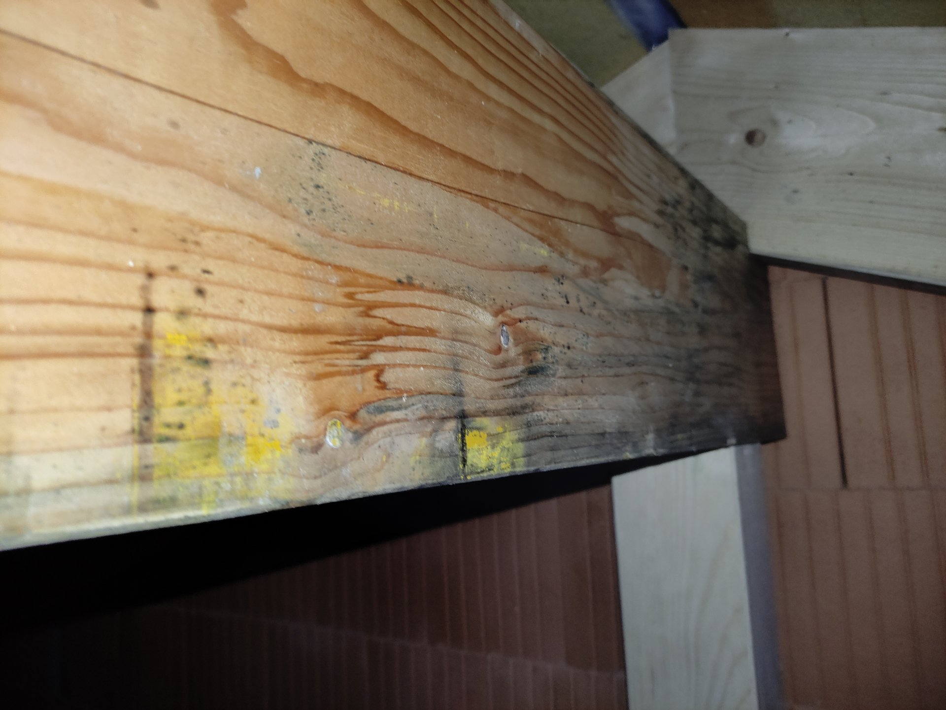

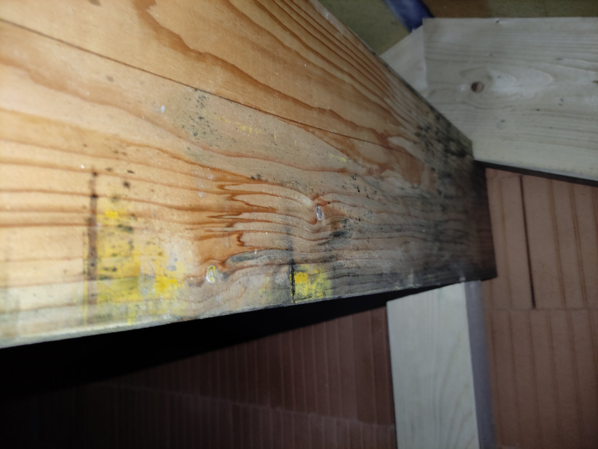

    wir sind gerade mitten im Neubau, der Ende September begann. Der Rohbau (ohne Fenster) steht und letzte Woche wurde binnen 3-4 Tage das Dach errichtet. Die oberste Geschossdecke besteht aus Beton. Die Zimmerei hatte noch rund 15qm der Dämmung (Dampfsperre, 240mm Klemmfilz und begehbaren Platten) selbst gelegt. Die Dachsparren werden nicht gedämmt. Den Rest rund 30-40qm haben wir nun selbst mit dem Klemmfilz ausgelegt. Ich hatte noch bei der Zimmerei angerufen, ob wir denn keine Dampfsperre bräuchten. Das wurde aufgrund der Feutigkeitsabweisung der Betondecke verneint. Zudem wurde erwähnt dass das Dach selbst "atmungsaktiv" sei. Bisher haben wir nur eine Leiter hoch zum Dachboden (der Zugang zum Dachboden ist also noch nicht dicht). Da Schimmel mein größter Feind ist und ich tatsächlich große bedenken habe, hätte ich ein paar Fragen an euch Bauprofis und hoffe auf eure Erfahrungen:
    1. Ist eine Dampfsperre bei einer Betondecke tatsächlich nicht notwendig?
    2. Es ragen noch 3 (20er) Rohre für Strom aus der Betondecke. Muss ich an dieser Stelle nochmal abkleben/abdichten? Der Klemmfilz ummantelt die Rohre passgenau (ohne ungedämmte Nischen etc.)
    3. Muss ich das Loch der bisher noch nicht vorhanden Einschubtreppe bereits jetzt mit einer Folie (von unten, an der Decke des OG, nicht dachbodenseitig) abdichten? Estrich und Putz kommen vermutlich erst Ende März (dann sowieso) aber ich habe Angst, dass die hohe Feuchtigkeit (da keine Fenster und bei uns schneit es aktuell sehr viel) in den Dachboden zieht. Reicht eine Folie aus oder muss ich das Loch auch schon Dämmen
    4. Sollte ich an beiden Dachbodenwänden einen kleinen Wanddurchbruch machen (inkl. Gitter damit sich kein Ungeziefer etc. einmistet). Um den Dachboden irgendwie zu durchlüften? Oder bringt das eher die Feuchtigkeit herein...
    Ein sehr langer Text, Entschuldigung. Aber ich hoffe, ihr könnt meine Sorgen verstehen. Zumal sich gerade jetzt Schnee und Regen nicht besonders zurück hält.
    Vor ab lieben Dank euch allen!!!

    Wenn die Kabel mal verlegt sind, müssen die natürlich abgedichtet werden. Sonst hast du warme Luft, die aus dem Technikraum durch die Leerrohre in den Kaltdachboden strömt.
    Früher war das Ausfrieren von Rohbauten durchaus üblich, heute nicht mehr so. Falls ihr im Dachboden noch Fensteröffnungen habt, solltet ihr die so weit abdichten, dass kein Schlagregen auf den Klemmfilz kommt und auch kein Schnee reingeweht werden kann.

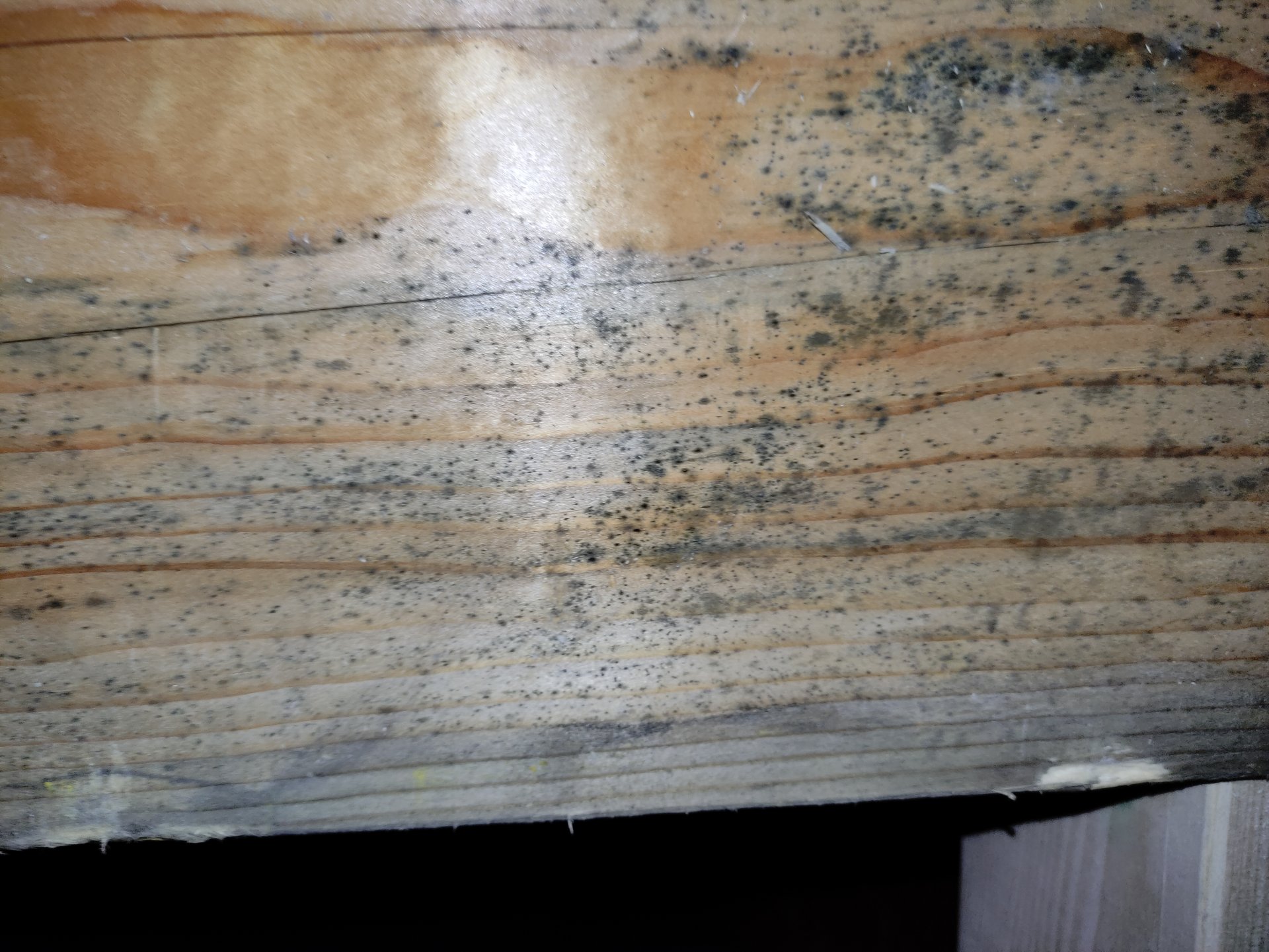

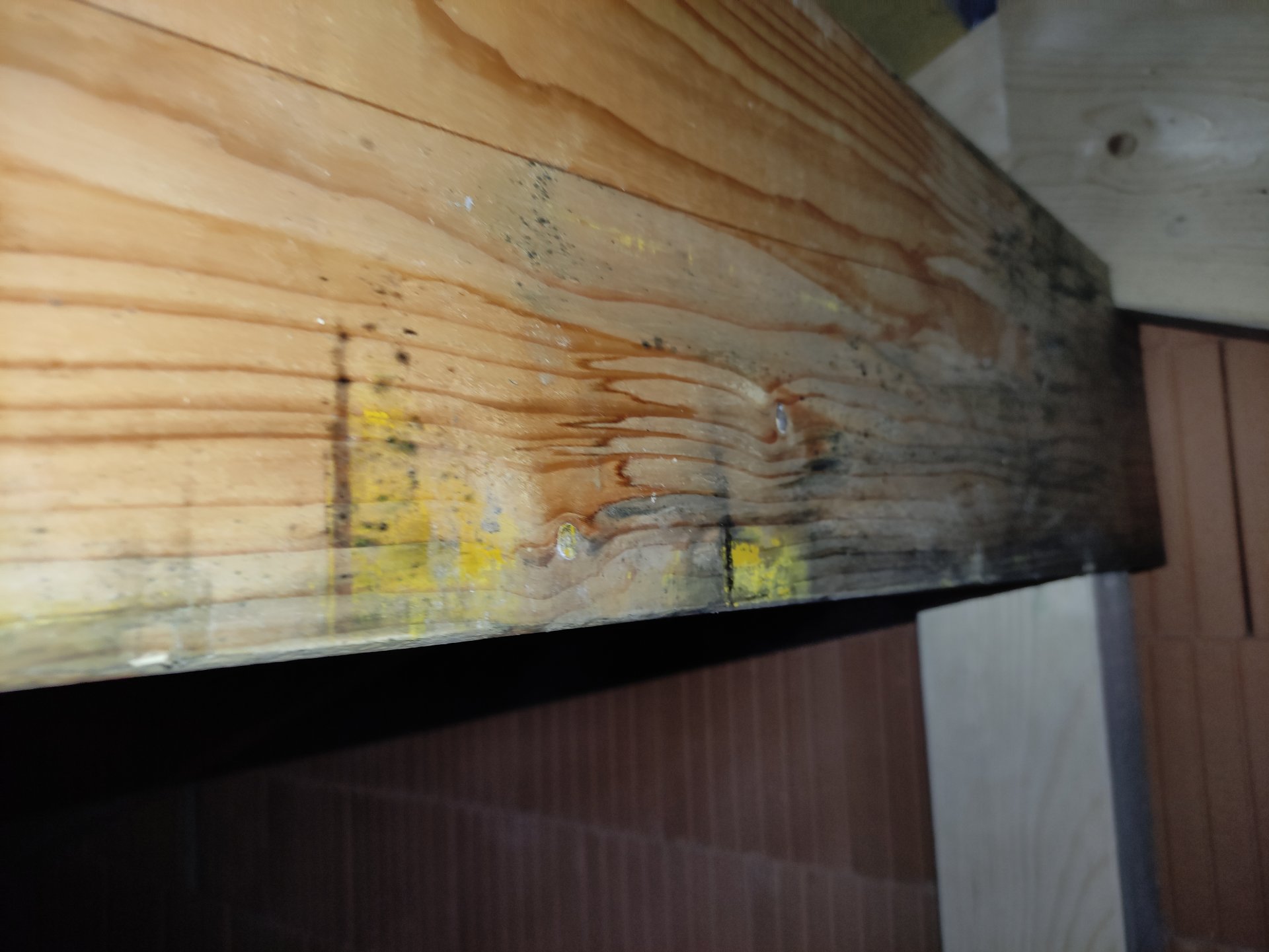

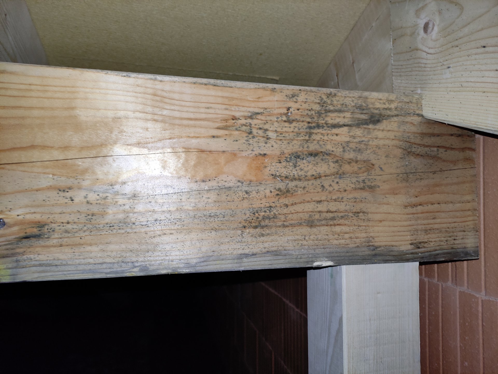

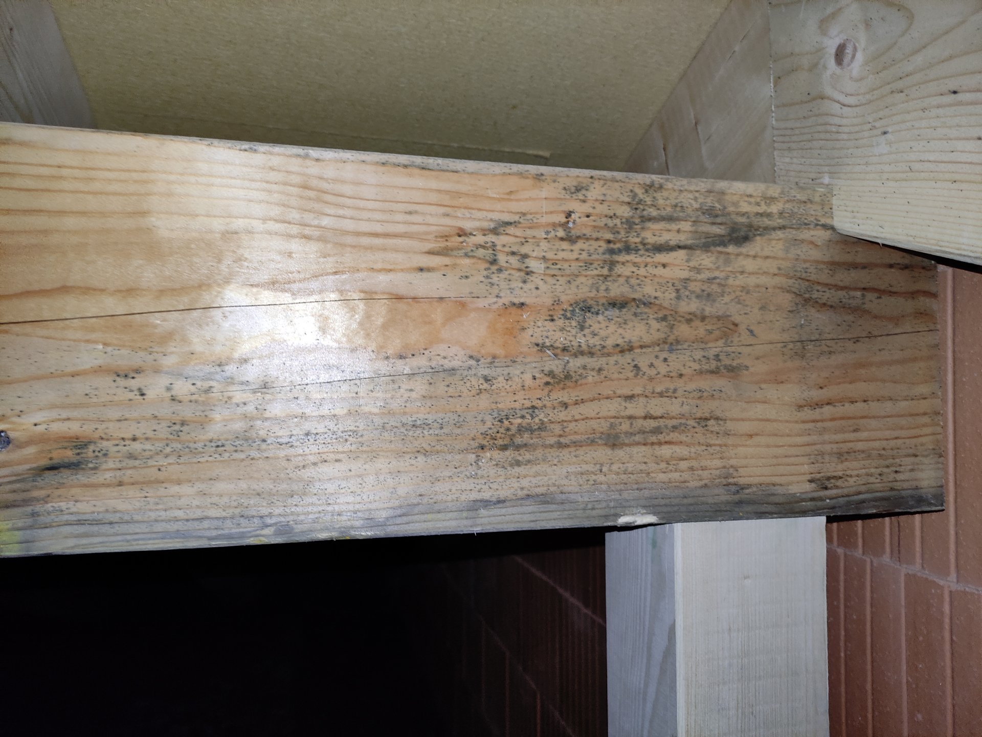

    Tatsächlich bildet sich bereits Schimmel am Dachboden... Meine Bedenken waren dann wohl nicht unbegründet. Die Dachfirma wurde bereits informiert und sie wollen es sich morgem ansehen. Das Dach ist jetzt gerade mal eine Woche drauf...
